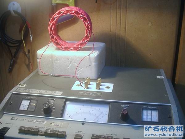

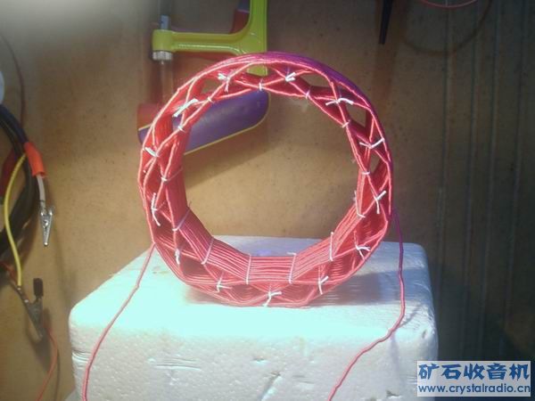

发表于 2010-10-16 07:22:17 | 显示全部楼层 |阅读模式
采用2上2下绕法,660股线,Φ12公分,这种绕法成形结实,但Q值稍低(约50)。试了配2820不用天地线本地台大声收到。

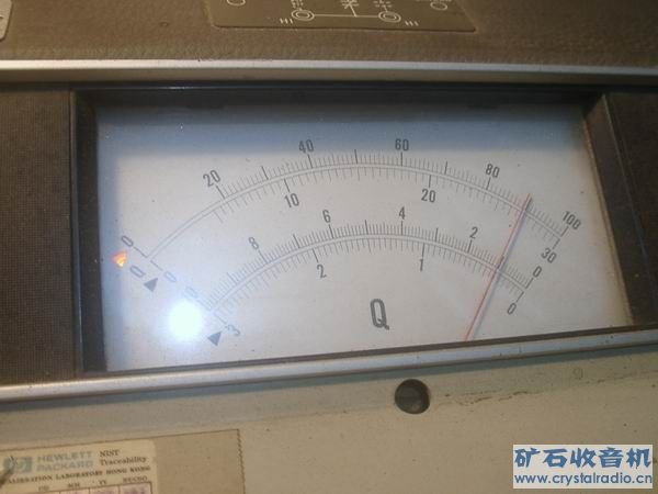

 楼主| 发表于 2010-10-16 09:26:29 | 显示全部楼层
回复 2# wangronggen 的帖子
Q1000档,这个线圈700KHZ测Q=900,L=250μΗ。共绕46T。

 楼主| 发表于 2010-10-16 09:35:35 | 显示全部楼层
用该线圈和高Q可变构成LC阻抗是1413KΩ。

 楼主| 发表于 2010-10-16 11:26:26 | 显示全部楼层
回复 8# 老矿友 的帖子
做这13柱的架子底板用地板砖好,容易打洞不变形,13个Φ6洞,再去买二条全线罗栓锯13支,套上大吸管,便宜。

 楼主| 发表于 2010-10-16 11:56:14 | 显示全部楼层
回复 10# 十双草 的帖子
谢谢!这是天调线圈,还要做相同的一个,用新式0.04X660线(每60股一束)做个主调谐线圈,试验麦老师分体式两独立正负捡波机。

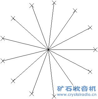

发表于 2010-10-16 12:53:13 | 显示全部楼层
我想做个绕花篮的胎具,但是怎么也不能把圆十三(十一)等分,很郁闷,每次等分时总有误差
发表于 2010-10-16 13:46:24 | 显示全部楼层
回复 14# q363877452 的帖子
拿圆规试分圆周,几次就可成功。
 楼主| 发表于 2010-10-16 15:07:34 | 显示全部楼层
这里有几个坛友分好的。
