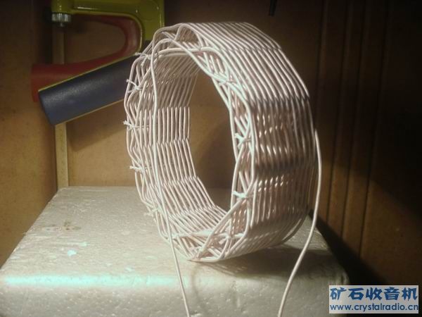

13柱花篮
 楼主| 发表于 2010-10-16 15:07:34 | 显示全部楼层
回复 14# q363877452 的帖子
这里有几个坛友分好的。
 楼主| 发表于 2010-10-16 15:41:57 | 显示全部楼层
回复 12# 1971sam 的帖子
约18米。

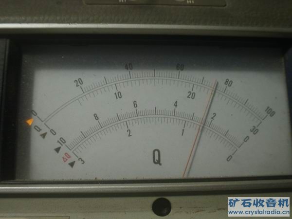

 楼主| 发表于 2010-10-16 16:51:26 | 显示全部楼层
第二个好了,这种线Q值高,过1000了。

 楼主| 发表于 2010-10-17 09:58:21 | 显示全部楼层
回复 20# q363877452 的帖子
不容气, 我多是用量角器,可能网上有很多方法,可以查查。:

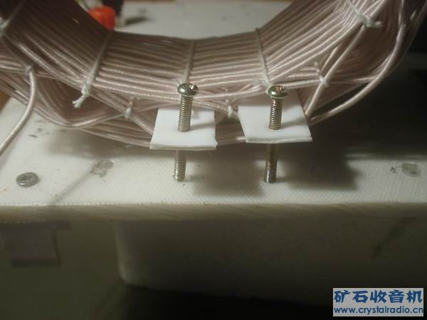

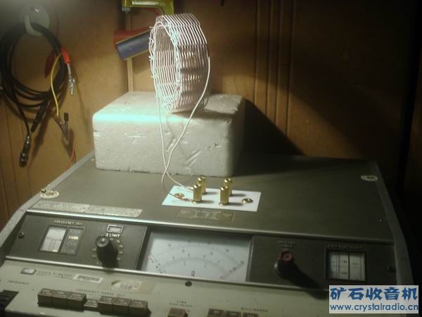

 楼主| 发表于 2010-10-17 10:17:39 | 显示全部楼层
Q值很小气,底板、布局都影响它。
 楼主| 发表于 2010-10-17 10:45:04 | 显示全部楼层
现在看两支固定它的铁罗丝的威力。

 楼主| 发表于 2010-10-17 16:18:00 | 显示全部楼层
回复 25# et23v 的帖子
我也手痒才做的,现在在考虑如何在才不减Q,不会是用钓鱼丝吊起来吧。
发表于 2010-10-17 16:38:46 | 显示全部楼层
不用鱼丝的,寄过来我示范给你看。很容易解决的。
发表于 2010-10-17 16:41:10 | 显示全部楼层
塑料柱。立时得。热溶胶一起并用。
