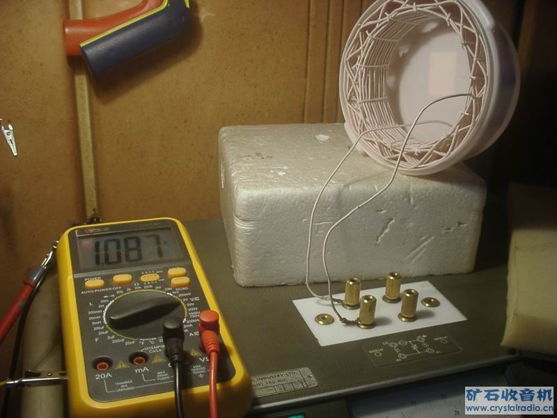

 楼主| 发表于 2010-10-17 21:20:23 | 显示全部楼层
回复 36# lq19512003 的帖子
麦老师做的更更利害了。
发表于 2010-10-17 21:28:27 | 显示全部楼层
回复 37# L.D.XIONG 的帖子
麦老师的花篮也是一绝,刚到矿坛时就仔细拜读了麦老师的那几篇经典之作,受益匪浅,因此才又重新对矿机燃起了浓厚的兴趣。
 楼主| 发表于 2010-10-17 21:55:15 | 显示全部楼层
回复 38# lq19512003 的帖子
这聚丙烯盒不影响Q值。
发表于 2010-10-17 22:13:16 | 显示全部楼层
回复 39# L.D.XIONG 的帖子
注射器的针管是不是聚丙烯的?
 楼主| 发表于 2010-10-17 22:22:07 | 显示全部楼层
回复 40# lq19512003 的帖子
是最纯的聚丙烯了。
发表于 2010-10-17 22:33:54 | 显示全部楼层
有什么方法准确识别聚丙烯呢?
发表于 2010-10-18 11:06:44 | 显示全部楼层
回复 41# L.D.XIONG 的帖子
能比聚乙烯下水管的管接高多少呢(Q值),,请梁老师教我
[ 本帖最后由 蒙古乐忽门 于 2010-10-18 11:15 编辑 ]
 楼主| 发表于 2010-10-18 11:14:55 | 显示全部楼层
回复 43# 蒙古乐忽门 的帖子
下水管多是PVC(聚氯乙烯),Q值约差20%,PPR才是聚乙烯,是上水管。相差不大,
发表于 2010-10-18 11:16:49 | 显示全部楼层
回复 44# L.D.XIONG 的帖子
谢谢
