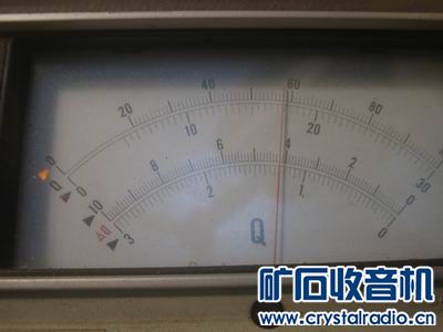

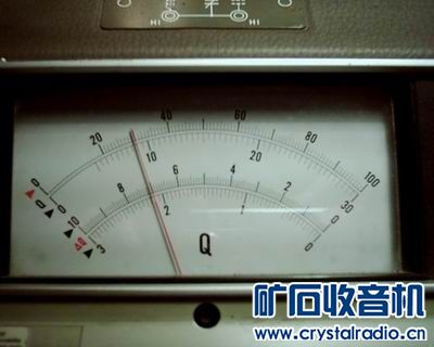

这是一个12寸聚苯乙烯蛋糕盒,直径41公分,用0.04X660股线绕,一个是平绕,Q300,动手变通一下,花篮绕法,Q几乎加一倍。

发表于 2011-10-6 20:59:55 | 显示全部楼层
梁老师的花蓝式绕法有效的减小了线圈的分布电容,故线圈的Q值大幅升高!
