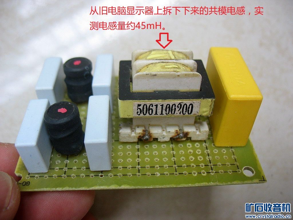

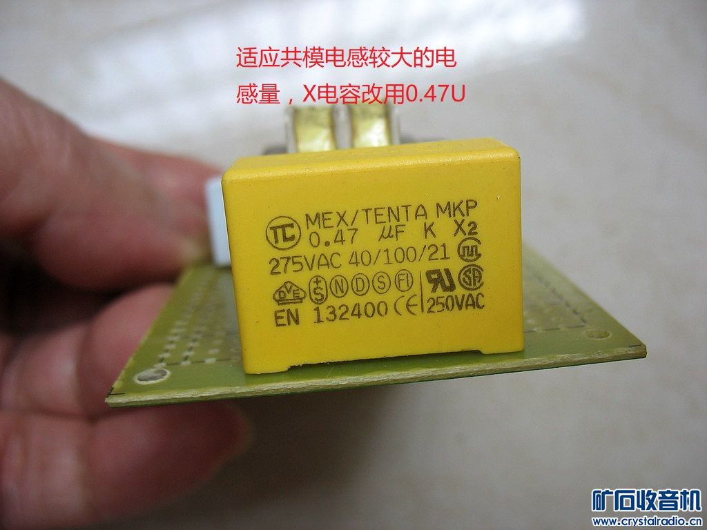

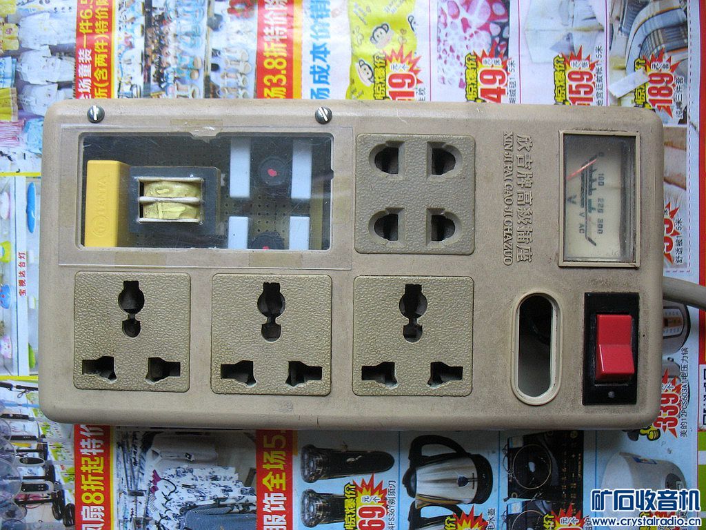

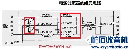

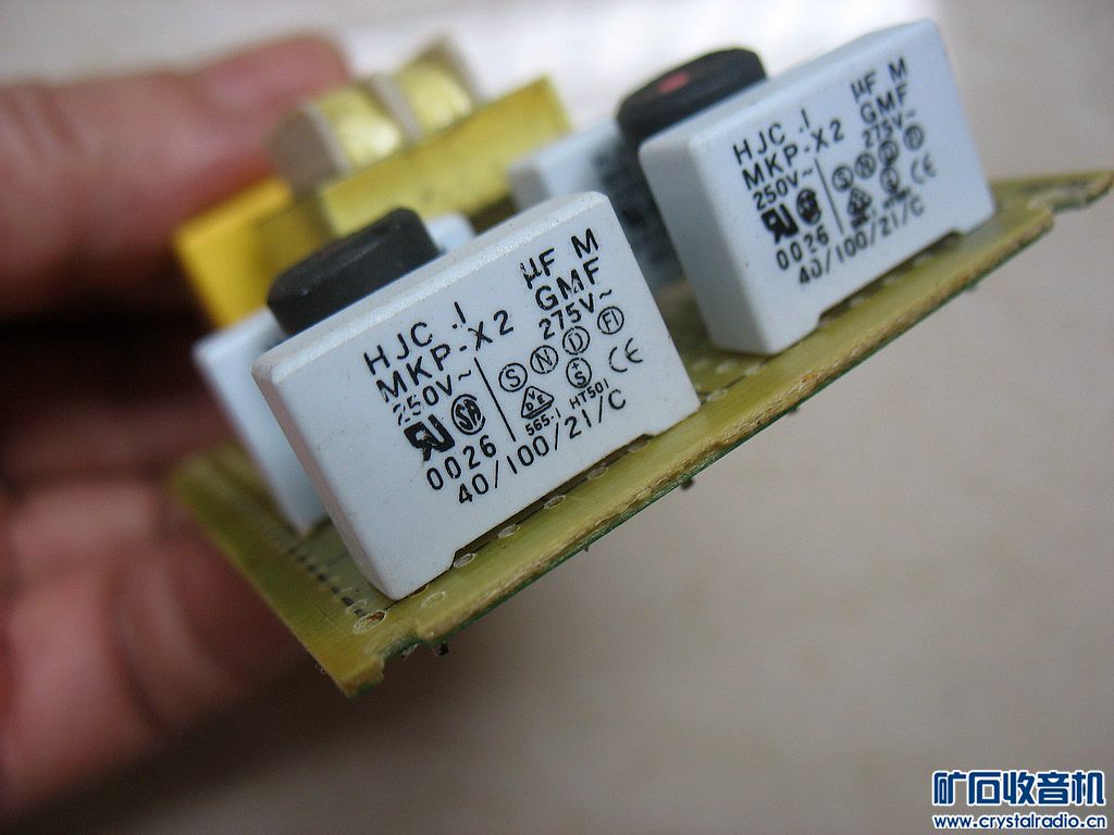

自己制作一个EMI电源滤波器,接入后海燕T241可以收听6M以下的广播了,这说明只要加强抗干扰措施,无论是磁芯机还是磁棒机,也无论是电池机还是交流机,都不会影响接收效果。

 楼主| 发表于 2017-5-31 22:46:27 | 显示全部楼层
这是一个很好的降低干扰的好方法,的确能进一步降低由电源进入的大部分干扰,但是对周围的电磁干扰无能为力啊,一般来说变压器供电的接收机通过交流电源窜进的干扰屏蔽效果还是可以接受的,真正难以避免的影响接收效果到是周围的电磁干扰

发表于 2017-6-1 00:41:23 | 显示全部楼层
jinanyuanyue 发表于 2017-5-31 22:46
这是一个很好的降低干扰的好方法,的确能进一步降低由电源进入的大部分干扰,但是对周围的电磁干扰无能为 ...
使用这个效果是非常明显的,以前6MHZ以下是一片噪声,收不到一个台,现在噪声没有了,也能够收到台了。当然,从天线过来的干扰不是它解决的问题,也不好解决。
