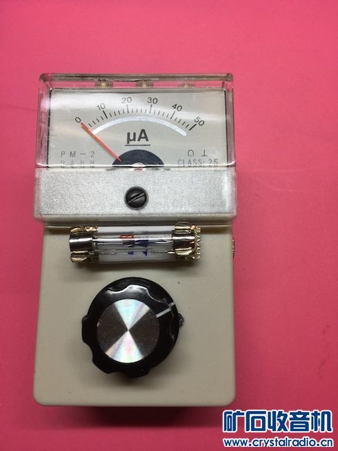

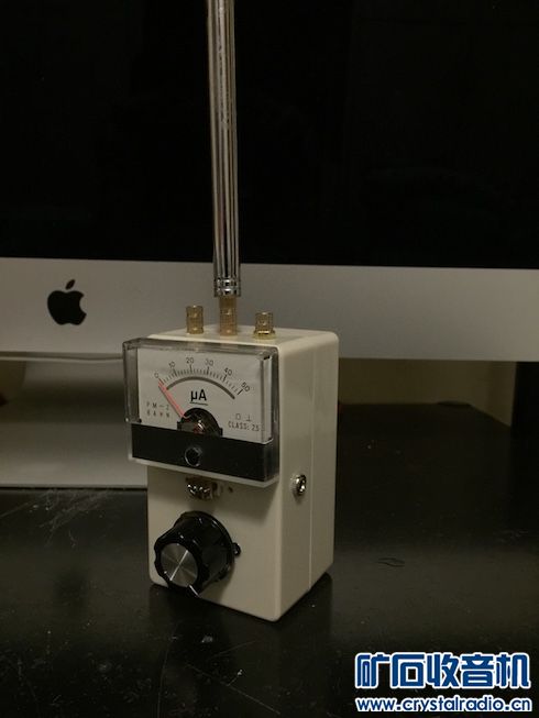

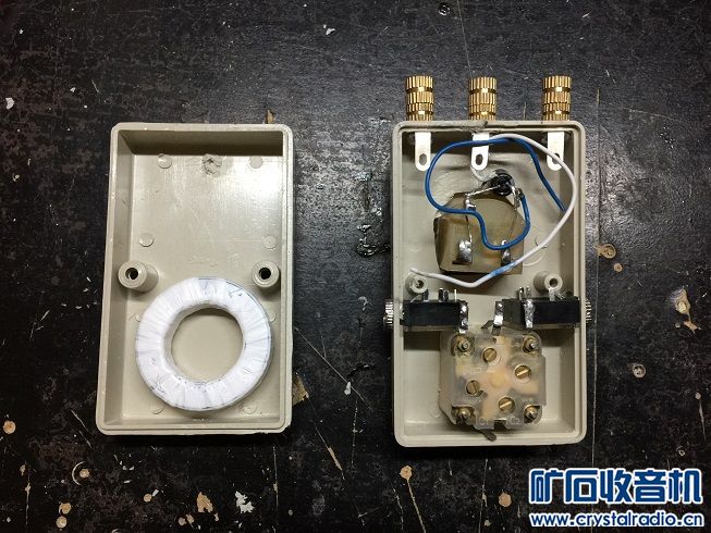

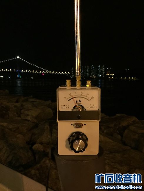

由于想用 15mm 厚的R40C1 磁环, 要把机箱加厚, 也換来了365pf 空气可变. 接上 1.7M 拉杆天线, 能收本地五个中波强弱电台. 最高直流电流有18uA.
另外把检波器插孔放在面板方面更換成 3DQ, 二极管, LED, 矿石等.  线圈用接线柱固定, 可以換成短波线圈, 大环线圈等.

发表于 2017-5-27 09:57:23 | 显示全部楼层
还有几个问题想请教下:麻烦您了!
1  改进后的电路图能否提供下
2  似乎看到2个耳机插座,是什么作用?
3  如果拿二极管实验,没有变压器可以吗?还是二极管加高阻抗耳机组合?实验效果如何?
4 1.7m的天线是在国内还是香港买的?
 楼主| 发表于 2017-5-27 11:11:18 | 显示全部楼层
谢谢你的关注。先回答你的几个问题。
1  改进后的电路图能否提供下 - 改良电路图在11楼,只是磁环换了,圈数不变,如改用二极管可接到原来3DQ的D和S之间(讯号强时),或G2和D之间 (讯号弱时,或在线圈中的一半圈数抽头接二极管。
2  似乎看到2个耳机插座,是什么作用?-第二个是方便外接大环,是我惯用的方法去接绕在马甲上的大环,或呼啦圈大环。
3  如果拿二极管实验,没有变压器可以吗?还是二极管加高阻抗耳机组合?实验效果如何? 不同二极管的阻扩分別很大由1K欧至400K欧不等。如用1SS86阻扩和3DQ相約,如配300至600欧耳机可以不用变压器,其他的还是用变压器匹配好才能响。可参考我做的阻扩匹配器。http://www.crystalradio.cn/thread-841076-1-1.html, 或自制同轴双刀20择波段开关 http://www.crystalradio.cn/thread-847442-1-1.html
4 1.7m的天线是在国内还是香港买的? 一年前在淘宝找到的,不知現在还在吗。1.2M的也能响,但音量减半

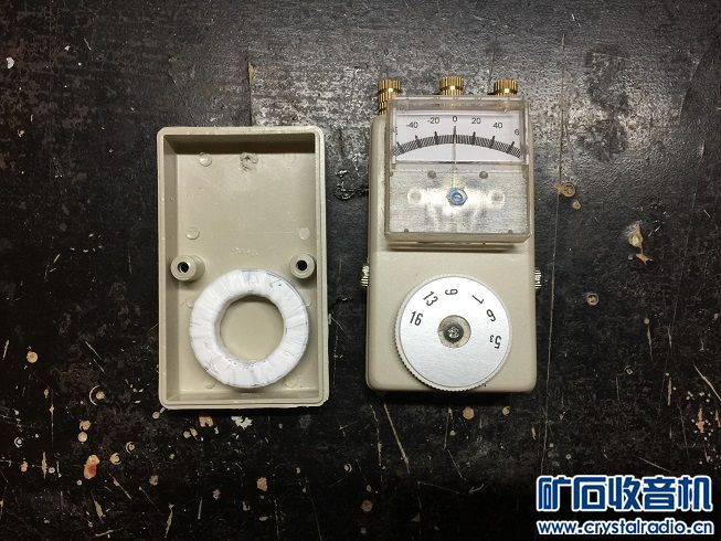

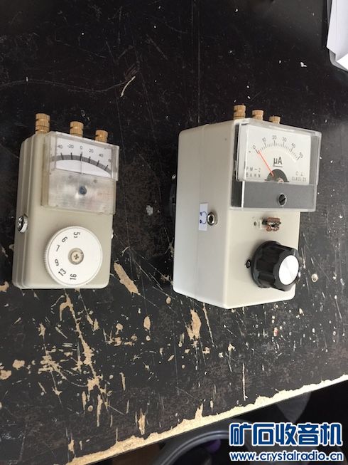

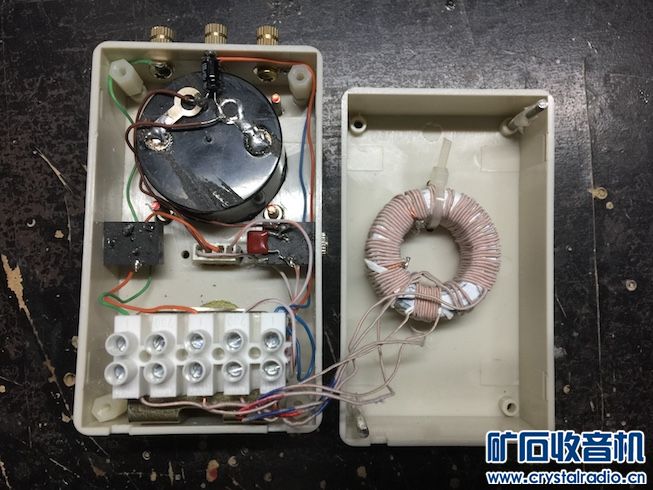

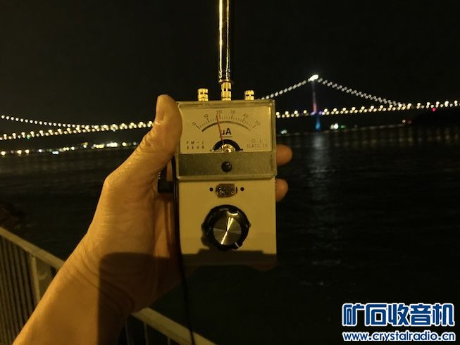

做了个更小的。换了小型的电流表, 31mm*7mm 小型磁环。
 楼主| 发表于 2017-5-28 09:08:10 | 显示全部楼层
电流表是几年前买的0-120UA无刻度电流表,调弹簧的缧丝把它改成了正负60uA, 又用了老外的meterbasic 软件重刻了刻度。
