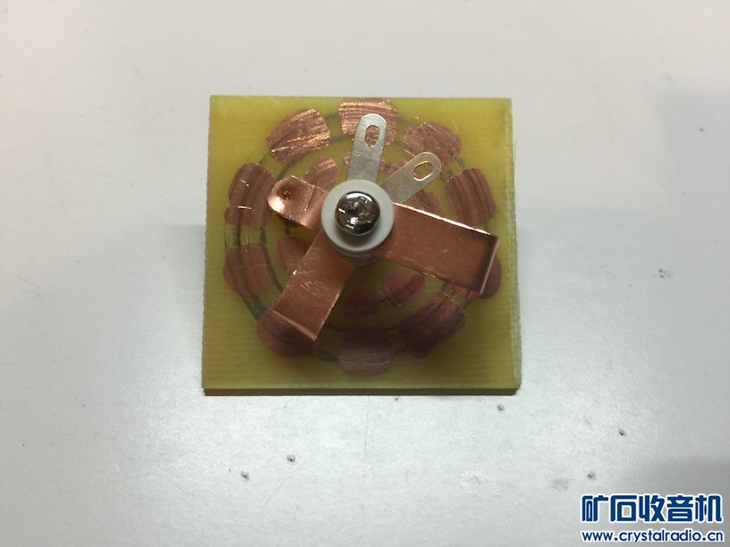

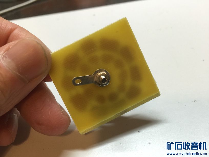

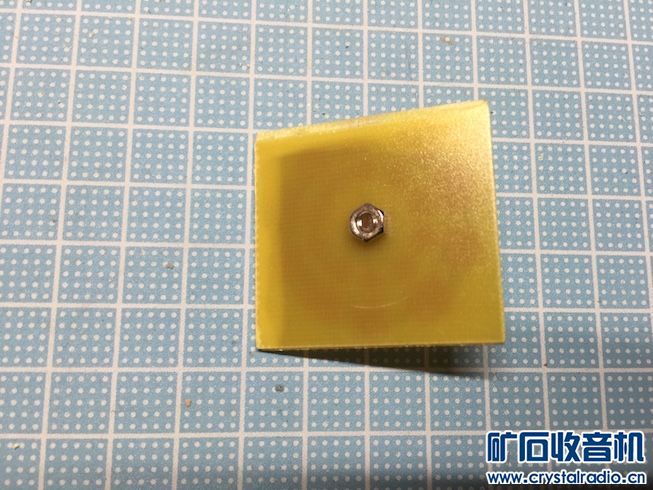

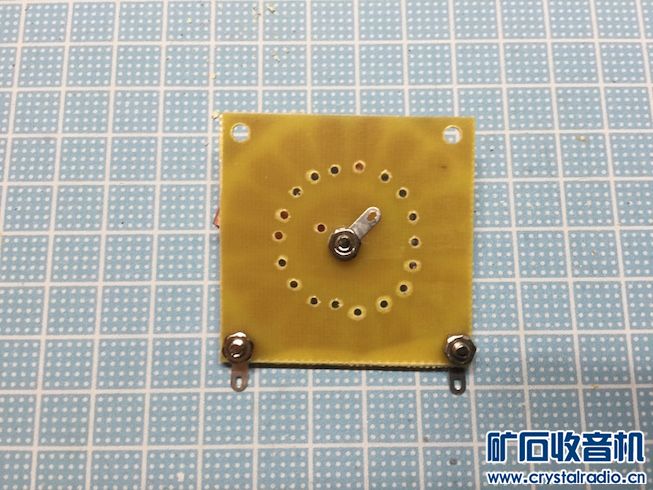

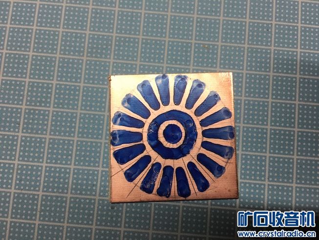

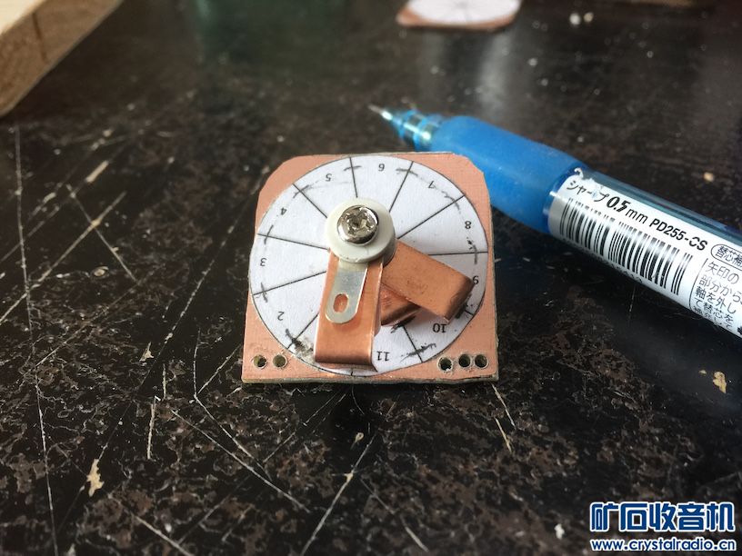

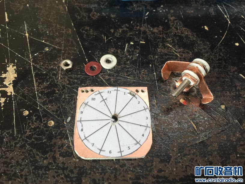

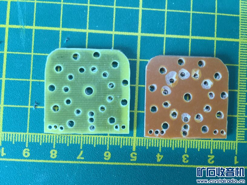

用印刷线路板自制同轴双刀波段开关 给KBP-02.
也可用于磁环线圈抽头.
同样方法可扩展到同轴三刀波段开关.

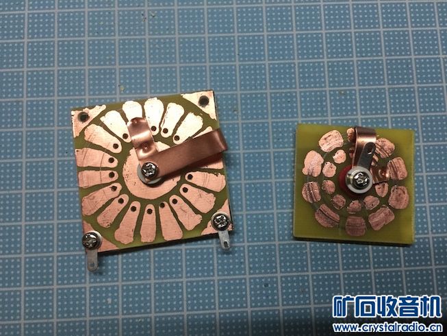

发表于 2016-3-22 23:07:34 | 显示全部楼层
覆铜板制作开关耐磨度较差,不如铆接方法制作。
发表于 2016-3-23 09:14:19 来自手机 | 显示全部楼层
挺漂亮,就是用不久
 楼主| 发表于 2016-3-23 16:09:55 | 显示全部楼层
谢谢你的提议。有空把它改造加上铆釘。

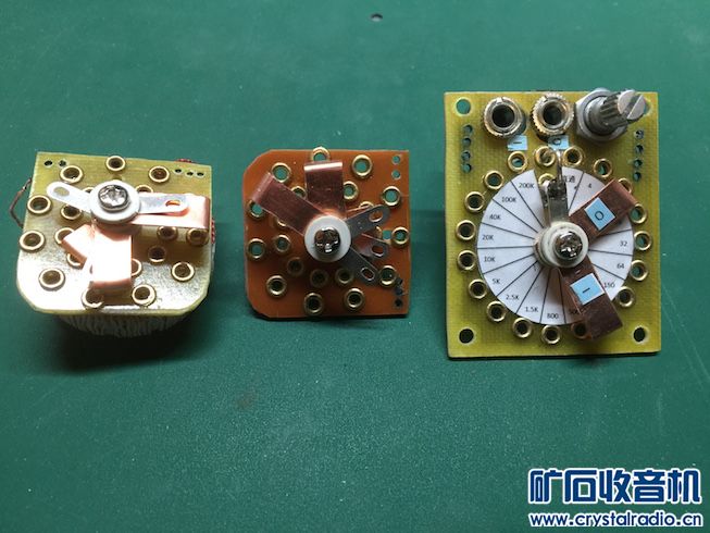

 楼主| 发表于 2016-3-23 22:35:55 | 显示全部楼层

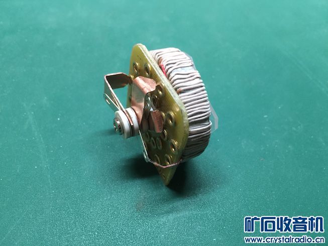

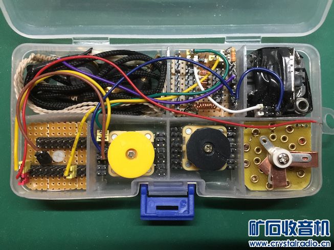

做了同轴三刀波段开关, 三刀分別用朔料缧丝分开
用来放在 31 毫米磁环线圈上 选择抽头,  節省地方,
可用于我的迷你矿旅行矿机中.
第1刀 选择天线线圈抽头
第2刀 选择调谐线圈的可变电容抽头
第3刀 选择调谐线圈的二极管抽头

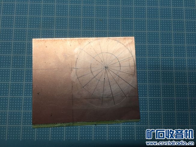

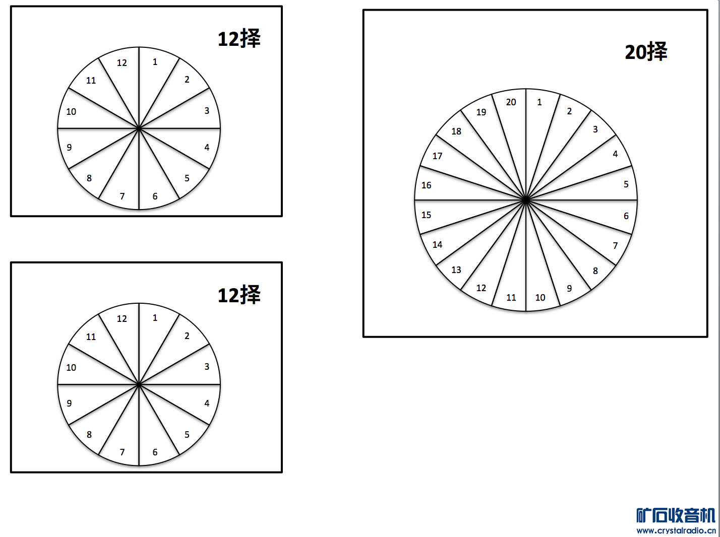

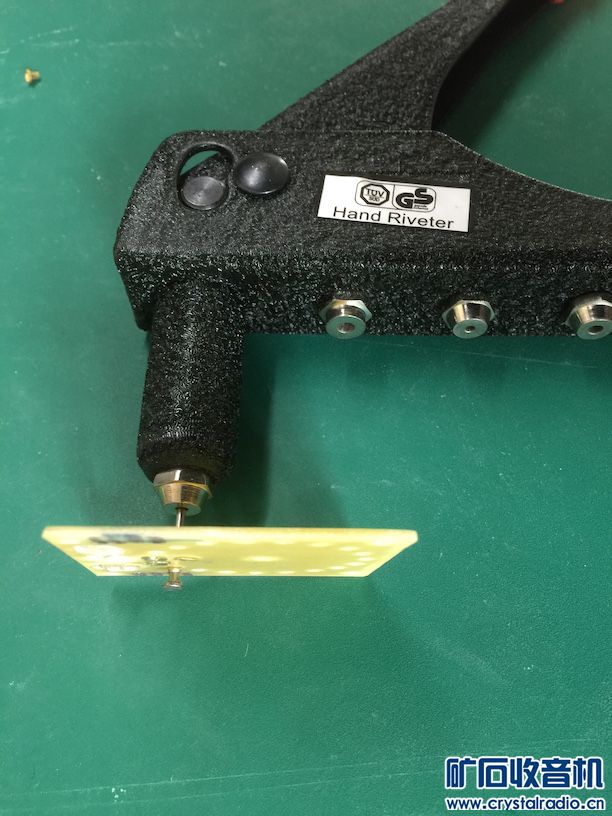

 楼主| 发表于 2016-3-26 17:24:05 | 显示全部楼层

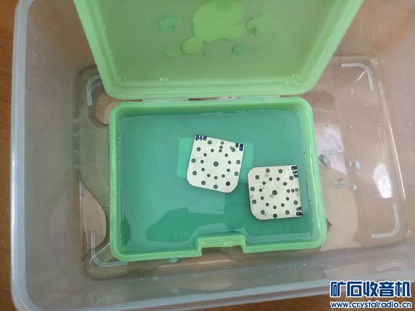

积极改良中. 加上弹簧, 加上铆釘.
用 powerpoint 做图能较凖确地自制同轴多刀波段开关.

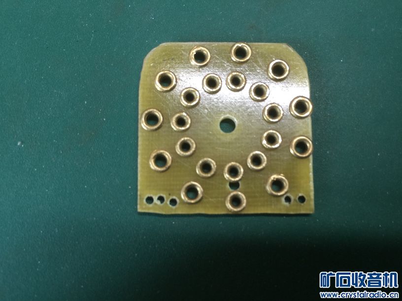

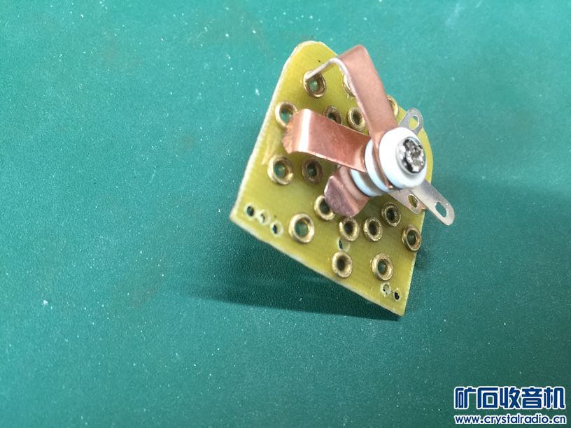

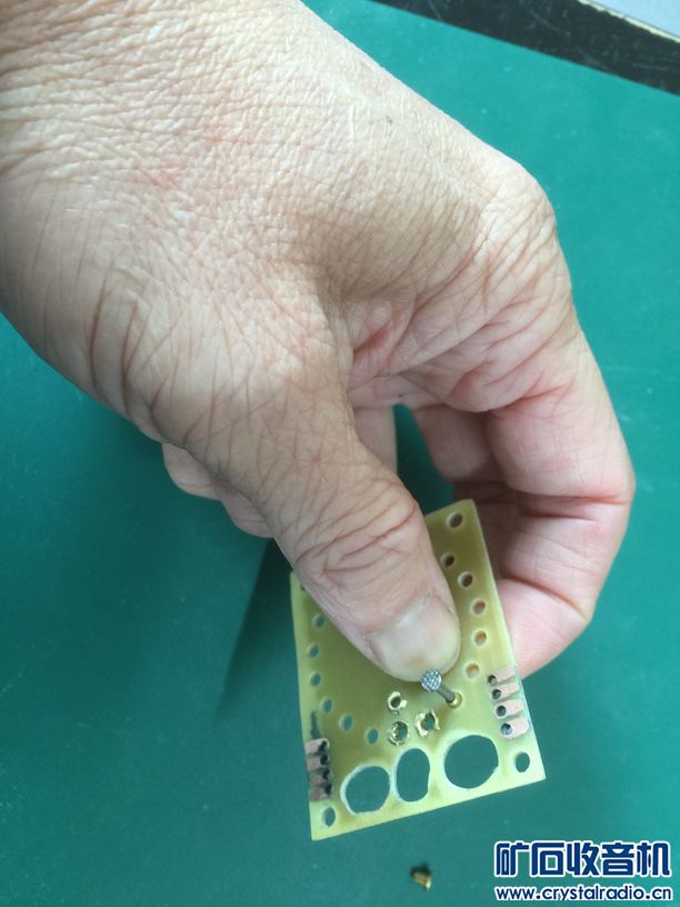

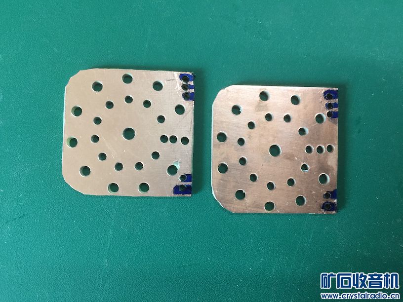

 楼主| 发表于 2016-3-28 14:28:11 | 显示全部楼层

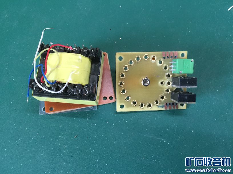

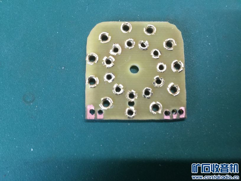

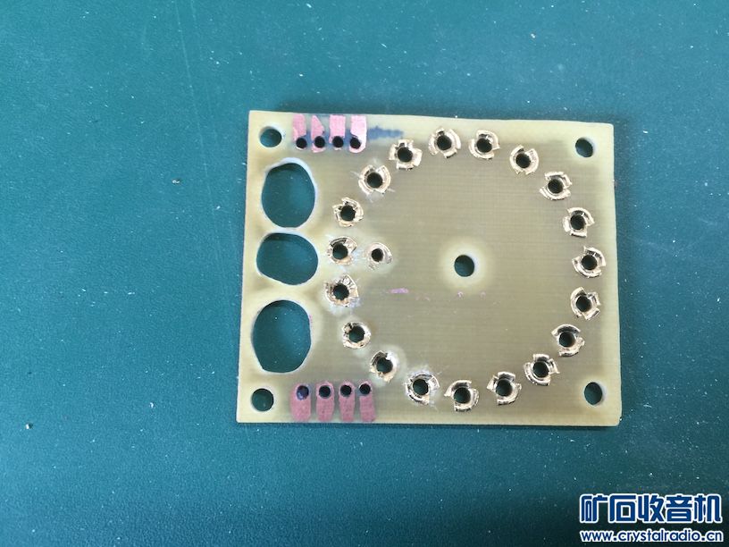

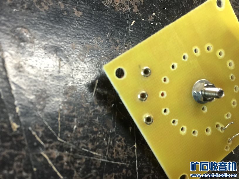

一体化 KPB-02 阻抗匹配旅行矿机模组制作中.
同轴双刀 18 择波段开关改用了铆钉, 接点更耐磨.
输入和输出端分别接双刀其中之一,双刀接触同一组铆钉孔来选择不同阻扩,铆钉 接KPB-02变压器的各阻扩端 4欧至200K.

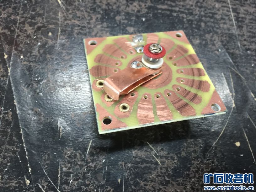

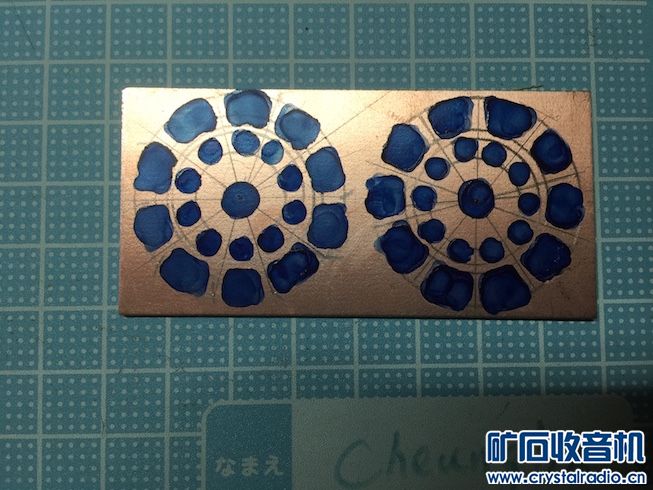

 楼主| 发表于 2016-3-28 15:52:29 | 显示全部楼层
同轴三刀10择用于线圈抽头选择也改了用铆钉.
