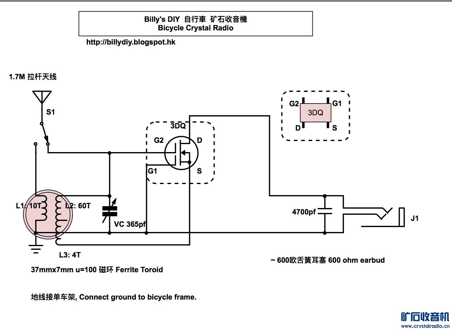

今天做了個个 带电流计小磁环矿机. 插上 1.7米拉杆天线, 可以在街上公园中收到电台, 不用地线.

电路里怎么没有表头?

电流计接在哪里?
微安表头内阻有几千欧姆,对电路阻抗匹配影响大吗?

 楼主| 发表于 2017-5-24 21:55:12 | 显示全部楼层
60年代的爱好者 发表于 2017-5-24 17:30
电流计接在哪里?
电流表的接法 看图.
並联10uF 电容提供音频通道, 电流表的直流电阻不会影响收听效果.
