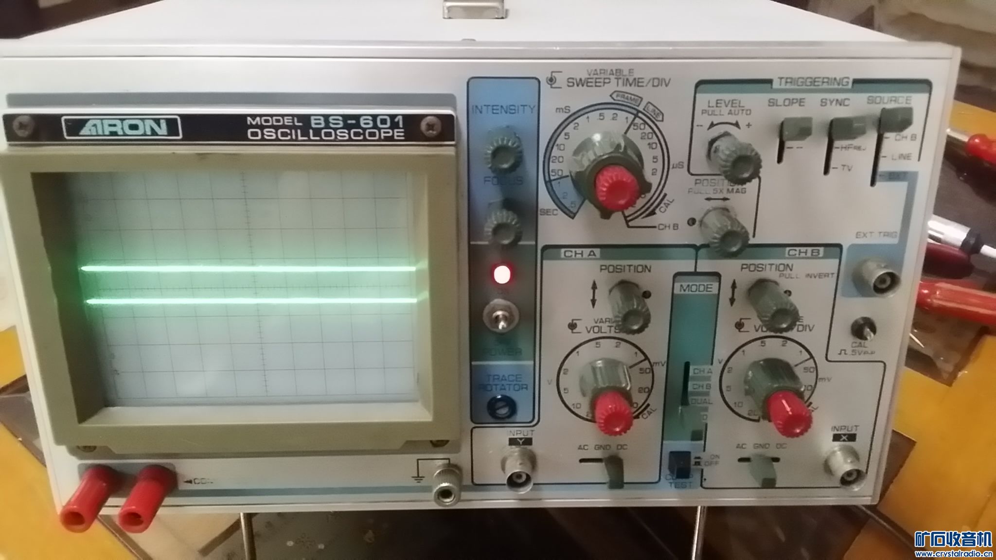

    最近好友送我一台安罗20M双踪BS601示波器,随着一步步修理,发现这机子集众多故障于一身,耗时一周,终于完全修好。送我机子的朋友建议我将修理过程写出来,为也有此机的朋友,发生类似故障进行修理时,可以迅速排除故障而少走弯路。下面请先看BS601的图片:

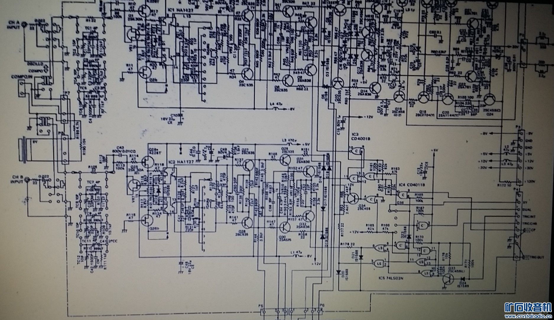

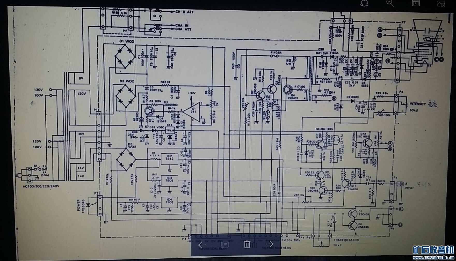

     本想为方便起见,把电路图也一并传上,谁想电路图文件有点大,这里传不了,无奈之下,拍成图片传吧,还要剪裁一下,就是有些不那么清晰,各位朋友只好凑和着看了,,,
电源与显示部分
垂直扫面部分

    二,然后是没有扫描线,屏幕上没有任何显示,先检查电源部分,发现120V电源部分没有电压输出,拆下电源板,经检查,除了741运放以外的原件都基本正常,于是乎拆下741,焊上一只8脚IC插座,插上好的741运放后上电,2个通道的扫描线都出来了!

     四,针对B通道波形幅值低,波形失真的问题,先加上自检信号,用另一台好的示波器,从信号输入端开始,逐级观察波形,结果发现输入端最前面的,图中没有标注原件号的,一只22欧电阻的入端信号幅值,波形好好的,出端幅值小了许多,也波形失真,用数字表一测,此电阻测不出阻值,更换新电阻后,B通道的信号幅值,波形失真问题解决。对了,这22欧电阻是在垂直扫描电路部分的!

   五,亮度调节不起作用的故障解决起来比较费时,检查了所有的原件,包括亮度调节电位器等,最终发现D7--D10二极管,和C23漏电,更换后问题得以解决。
    六,对于亮度严重不足,先测了此机高压,1400V,此机示波管灯丝是频率为33.5K的开关电源供电,因没有能测33K频率的真有效值(TRMS)表,只能用普通数字表(9205)测得灯丝电压5,67V作为参考。资料里也查不出到底高压应该是多少,但据朋友说一般是1500或2000V,板子上共有7只103,2000V的高压电容,怀疑漏电,换上耐压3000V的仍然无效。调到1500V后,亮度还是没什么变化,后又听朋友建议,调到1700V,(灯丝电压也跟着增加到5.96V,)但亮度也只是有了一点点提高。

       又拆下电源板,检查开关电源的所有相关原件,没发现问题,开关电源部分的12V供电部分前几天查过,还换了电解电容,测过7812前后电压也都正常啊,谁知在重新测一下电压,发现7812前电压18.6V正常,7812后的电压10V不正常,感觉奇了怪了,这才几天啊,7812就坏了?
        既然测着不正常,就换吧,换完之后上电,再调VR1,高压轻而易举就上到了1900V,普通数字表一测,灯丝电压6.26V,  再看2只灯泡亮度相当,心里一下子踏实了,示波管亮度明显又增加了,已经完全达到正常!

   至此,这台安罗BS601示波器的维修全部完成,已然没有了任何毛病!修复了这么多的毛病,很有成就感,这可是我第一次修理示波器啊,(同时还修了一台2459,但那台没费劲就修好了)真高兴啊!现将这机修好后的图片在上一张,给大家看看吧!哈哈!
