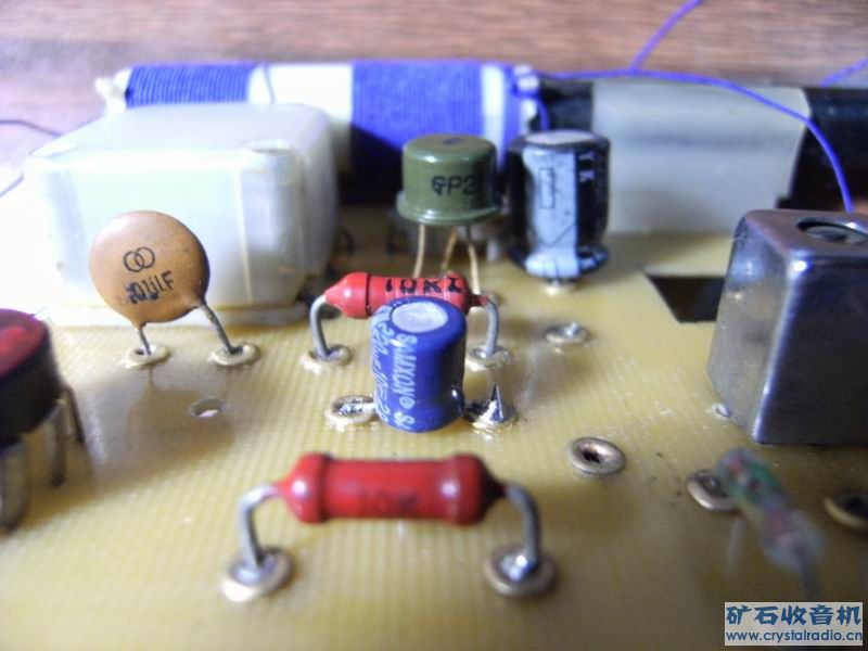

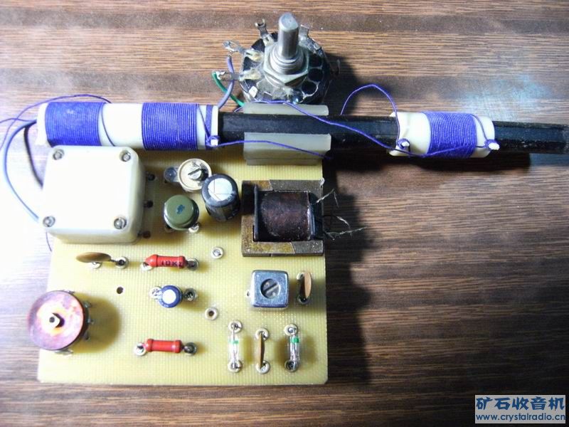

最近很忙,做了一台单管机,能够响了还没有加再生,调试好后估计可以带喇叭。
磁棒是140厘米的,三极管使用的GP26相当3CG2.放大倍数70,小一点将来换一只放大倍数高的,高频变压器初级200,次级2*300 使用的是0.025的漆包线。

谢谢各位,感觉高频变压器好象有问题,偏流难以调整,忽大忽小。
发表于 2010-10-10 08:31:08 |
恭喜发声。该线路颇具特色,但高频变压器的制作要求很高,最好用磁芯绕制。
发表于 2010-10-10 11:24:23 |
采用长磁棒而且用的分段绕法的精丝包线,接收效果好应该能堆动喇叭了

高频变压器的线太细了,坏了改天还要再做一个

再此请教,输出变压器能否用推挽的输出变压器代用,感觉变压器的初级阻抗太低,对三极管的工作点有影响,能否提供一下具体参数,谢谢。
 楼主| 发表于 2010-10-17 01:12:25 |
用的是继电器线圈
