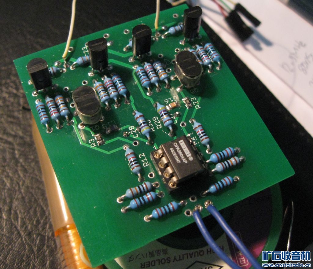

以前做过不少耳放的实验电路和半成品的机器,最多的还是基于运放的。不过几乎全是洞洞板干活,焊完了事。最近重新设计了一版电路,画了快PCB,为日后的改进打下基础(可以对比调试)。本人的体验是听感上运放+射极跟随比用运放输出好,用两级射极跟随比用一级好,所以电路用两级晶体管交叉射极输出。一个声道的电路如下:
电路中运放的负反馈可以从运放输出端取,也可以从晶体管输出处取,取决于电阻的实际装配。
晶体管输出加了自举电容,这个结构是从日本人写的电路书上看来的。听听看效果有否改进吧。

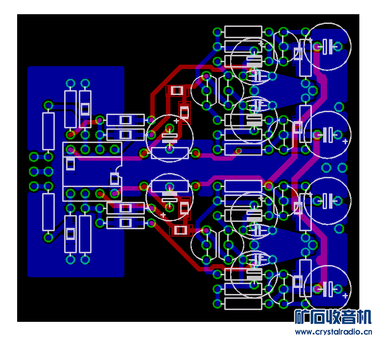

布局完成之后的PCB图:
设计的时候过于在乎紧凑,把电解电容安排在了板子下方。结果忘了会产生装配困难的问题。
PCB打样回来的板子:
看上去比洞洞板漂亮多了。

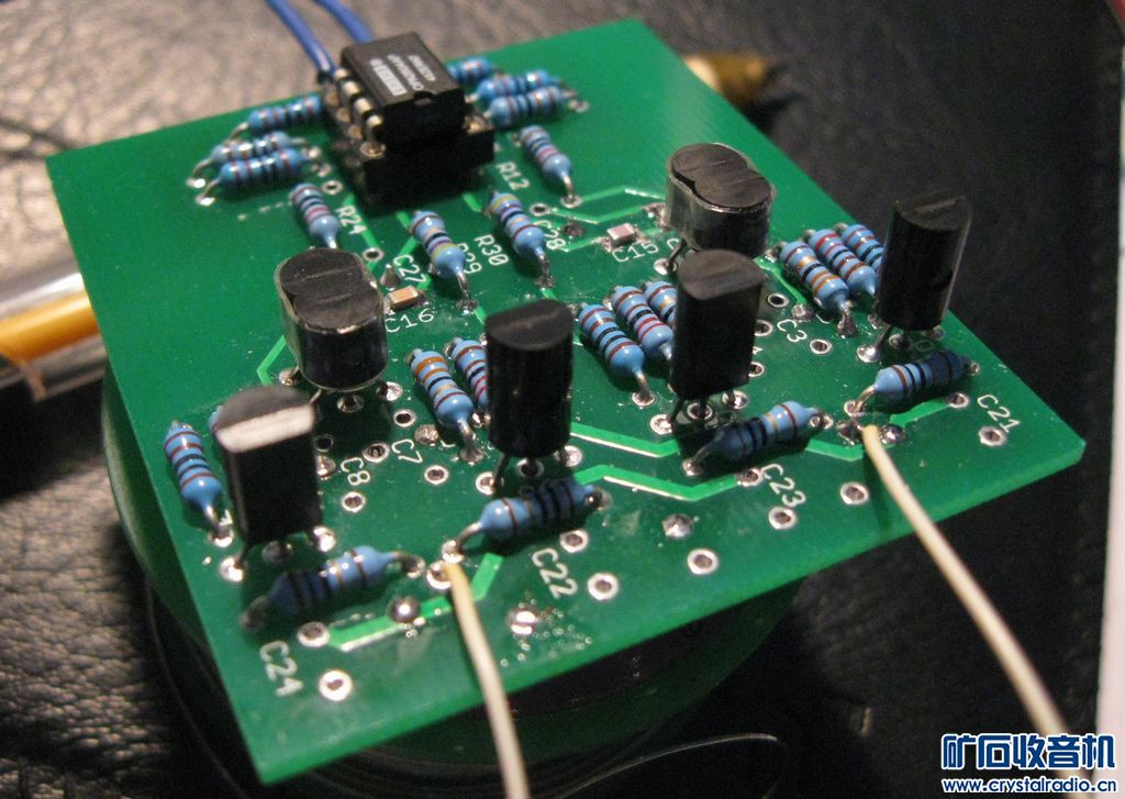

然后就开始焊吧。 晶体管是以前买的配对管。 必须用的元件先焊上
上面
底面
这样就可以进行测试了。
电源和外壳使用曾经装配过但因自激问题拆掉的一台机器的…… 双桥式整流+LM317稳压,构成正负15V电源
把正负电源端和GND连好。

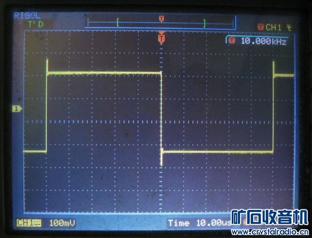

测试放大器,用自制的方波发生器
10kHZ 方波输入,11倍放大后的输出
有点过冲,仔细看看情况:
再用320kHz的方波测试下高频的响应,压摆速率并不是很大。但过冲该削弱下
将运放输入端对地的电容焊上200pF,低通滤波之后过冲消除,OK
最后焊上输入耦合电容和音量电位器,就可以开声听了...

10K方波的振铃能去掉吗?
