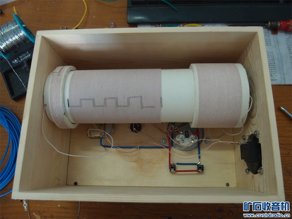

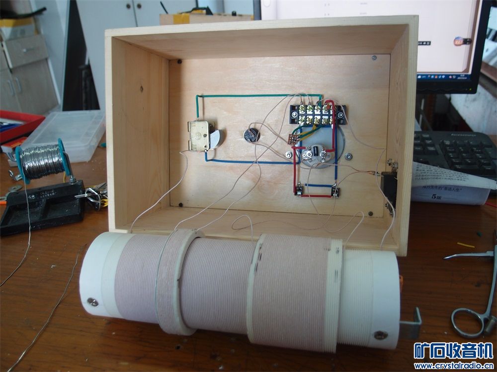

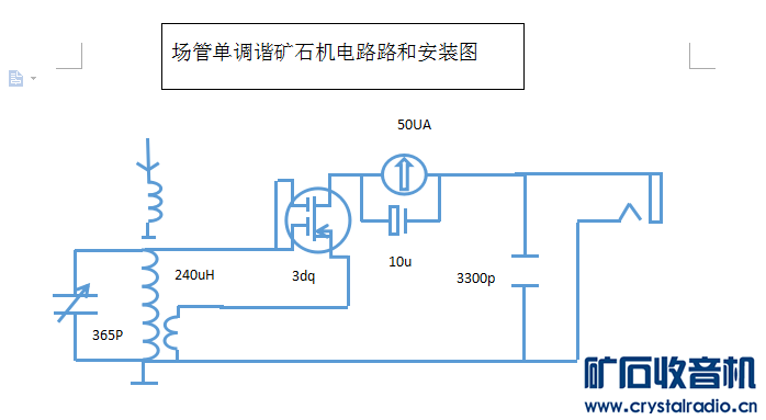

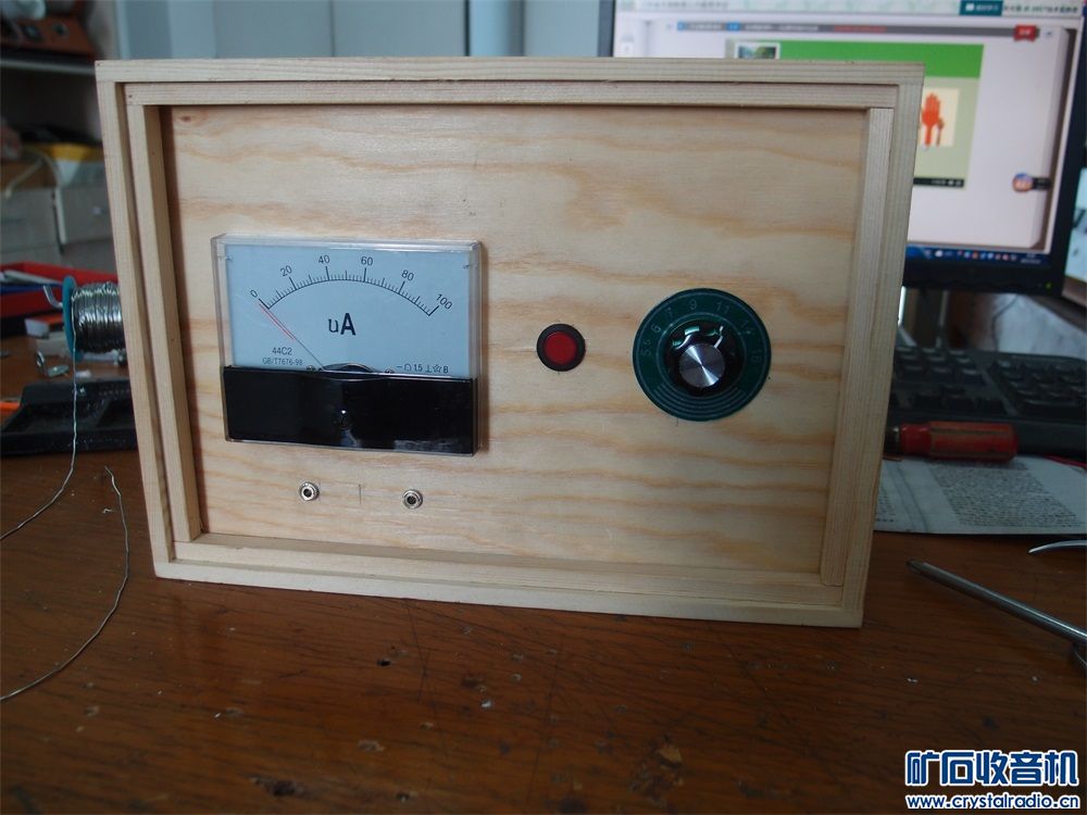

发表于 2017-5-14 09:47:47 | 显示全部楼层
今天上午刚刚安装好的单调谐场管矿石机电路。效果不错
发表于 2017-5-14 10:13:54 | 显示全部楼层
线路排列整齐美观,看着就舒服。电工、木工技术一流!
发表于 2017-5-14 10:17:41 | 显示全部楼层
面板上微安表头与旋钮之间的是什么原理图上没有,图与实物不相符。
发表于 2017-5-14 10:31:08 | 显示全部楼层
按钮是表头短路开关,在超量程或运输过程中,保护表头用的,不一定画出,有没有没有关系。
