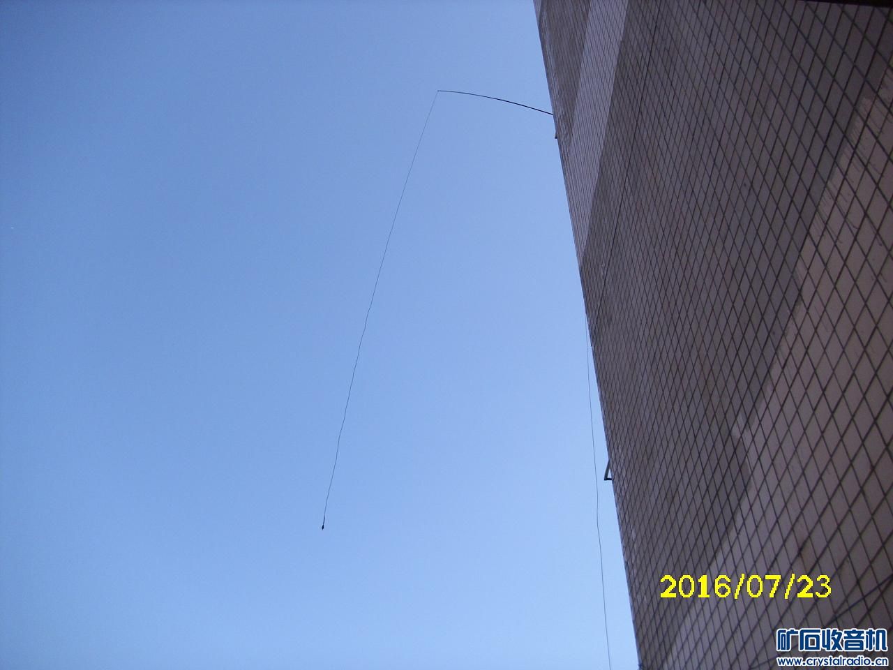

应坛友要求上个我做的试验型短波矿机,可变电容是270pF,检波是用的旧进口收音机拆下来的1N60,线圈是用2mm大的单股塑胶电线绕成直径3、5Cm,长11Cm,8、5圈的大间绕线圈,频率通过对照成品收音机,大至是(6―18MHz),通过试验我觉得关键是要有个好天线!!!做的不好请各位同学,老师谅解!图片来了!

我的天线
我的天线

发表于 2016-7-24 10:36:22 | 显示全部楼层
这空中钓魚的天线几层楼高,风吹飘动时对声音有影响吗?
谢谢朋友帮顶! 十楼高,没有任何影响。
