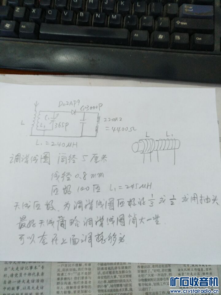

老师好!我有一个空气单莲和一副2200欧姆耳机以及2ap9二极管,想做个矿石收音机,请老师给个指导,谢谢!

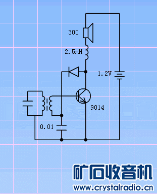

发表于 2017-5-12 17:53:16 | 显示全部楼层
还是用这个电路吧,省事,易做,只要再找一根磁棒(我是从捡的旧电磁火锅上拆下来的磁片),一只9014三极管(好多旧电器都有,我是从旧固定电话机上拆的),天线初级80圈,次级12圈(根据元件不同,调整圈数),电感我是从其他地方拆的,坛里有老师介绍做法,电容是陶瓷电容,圆片片的那种,标识为103,很好找的。
回复 支持 0 反对 1
发表于 2017-5-12 10:13:05 | 显示全部楼层
这是画的电路图,别的没啥,主要是线圈的制作,如果你的可变容量为365P左右,则调谐线圈电感量大概为240微亨,为方便材料取得,找一段五厘米直径的塑料水管,用直径零点八毫米的铜线密绕100匝,电感量为245微亨,再绕一个天线线圈,匝数为调谐线圈的三分之一或二分之一,最好绕在比五厘米直径略大一些的筒子上,这样天线线圈可以套在调谐线圈上面移动调整到最佳状态。其它照着电路上连接就行,只要连接无误,应该一试就成,天线线圈一端接外接天线,只要在楼顶拖一根十几米或几十米的电线就行,信号强的时候要求就低些,地线尽最接地良好一些,这样信号强度就大。不妨试试,这样的设计基本在中波范围内覆盖得比较好。

还要做一副好的天线及地线就齐了,要注意防雷哦!

最好先弄清你处的中波信号强度,然后想法子架一副尽量高和长的天线,接好地线。有了这些,其余都不是大问题,祝愿楼主能够一次成功!

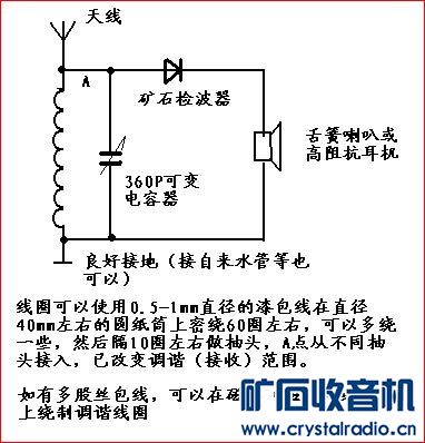

发表于 2017-5-12 18:09:02 | 显示全部楼层
首先要有良好的天地线,先用单回路试试,单回路灵敏度高但选择性差,但成功率髙,成功后再用双回路或三回路。。。。。。。
给一个参考图。。。。。。
发表于 2017-5-12 18:11:22 | 显示全部楼层
qincp 发表于 2017-5-12 17:53
还是用这个电路吧,省事,易做,只要再找一根磁棒(我是从捡的旧电磁火锅上拆下来的磁片),一只9014三极管 ...
朋友這个不是礦石收音机,楼主是“七旬老人想做矿石机”。
