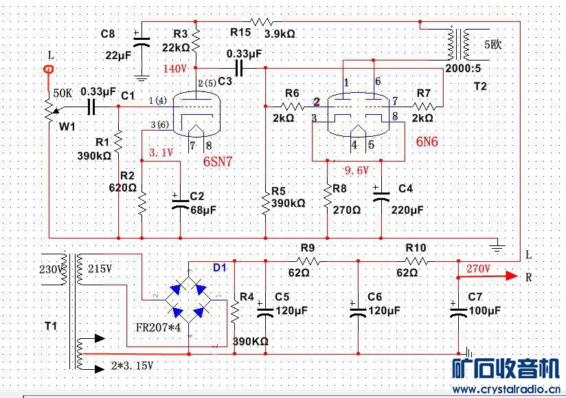

  按惯例先上电路图

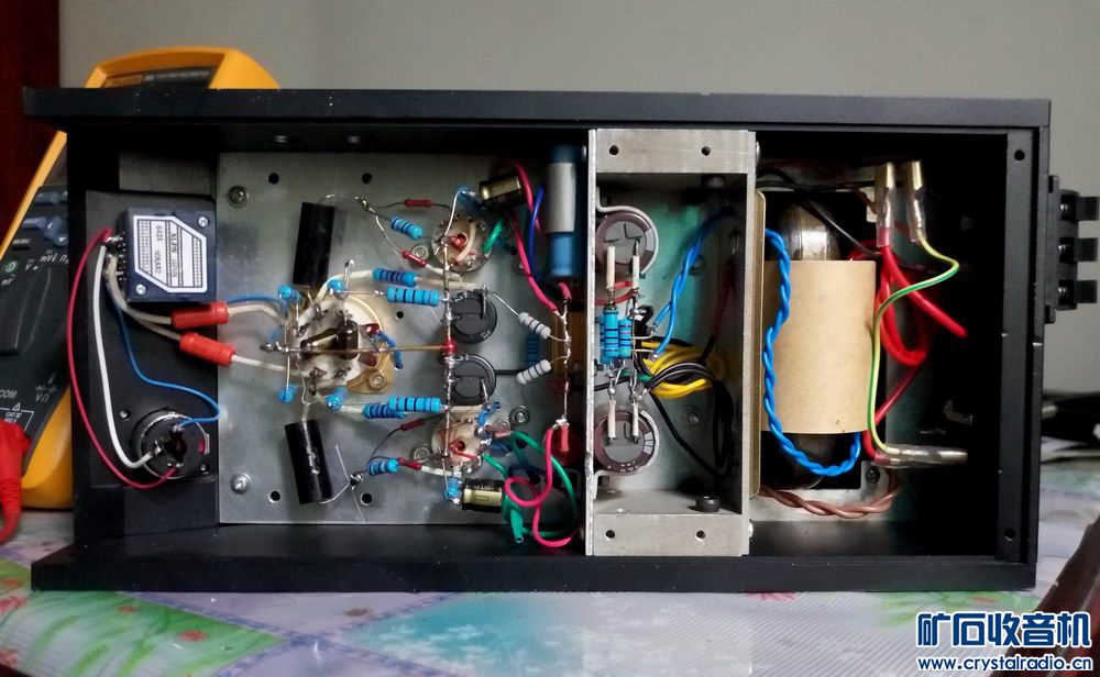

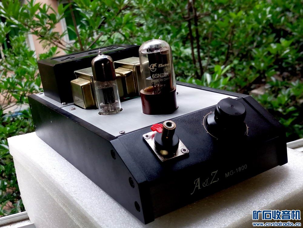

   由于经过多次修改,机壳也是以前做耳放的剩余代用,所以里面比较杂乱。
   特别要提下输出变压器,这是用EI48铁芯,0.5mm的普通片子,叠厚24mm,气隙0.07mm,请本地一家做工业变压器的厂代为制作的。由于铁芯小,窗口也小,几次调整数据后,最终初级2400匝,次级134匝。采用最简单的初 - 次 - 初绕法。
   这些数据说来可能会让很多人不齿,但实际效果却不差,究其原因,应该就是我前贴中曾经提到过的 --- 得益于6N6并管的低内阻了。
按这个数据绕出来,初级电感量居然达到19H,几只都是如此,看来这种小铁芯还不能照搬网上那些计算公式,下次把匝数再减一点,这是后话。

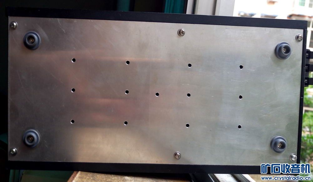

   认真做的东西,在看不见的地方也要注意。这是底板,开了通风孔。电子管机的机脚减震很重要,用口服液的橡胶瓶塞做这个不错。

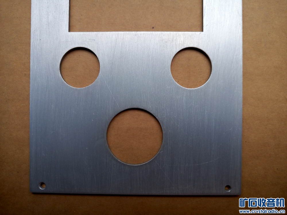

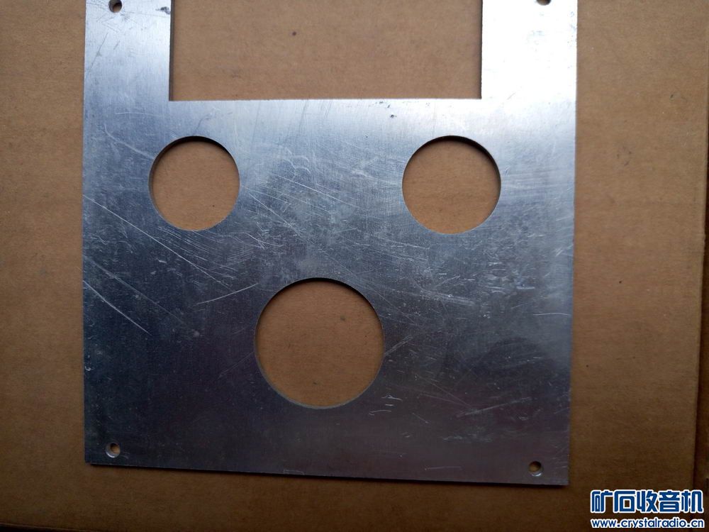

   重新加工的面板,由于是线切割加工,必须要去除铝板表面的氧化层,所以买的覆膜铝板成了这个样子。
自己做了拉丝和钝化,看起来还行。
  整机,用前面的6.5耳机插座作为音频输入,方便拔插。

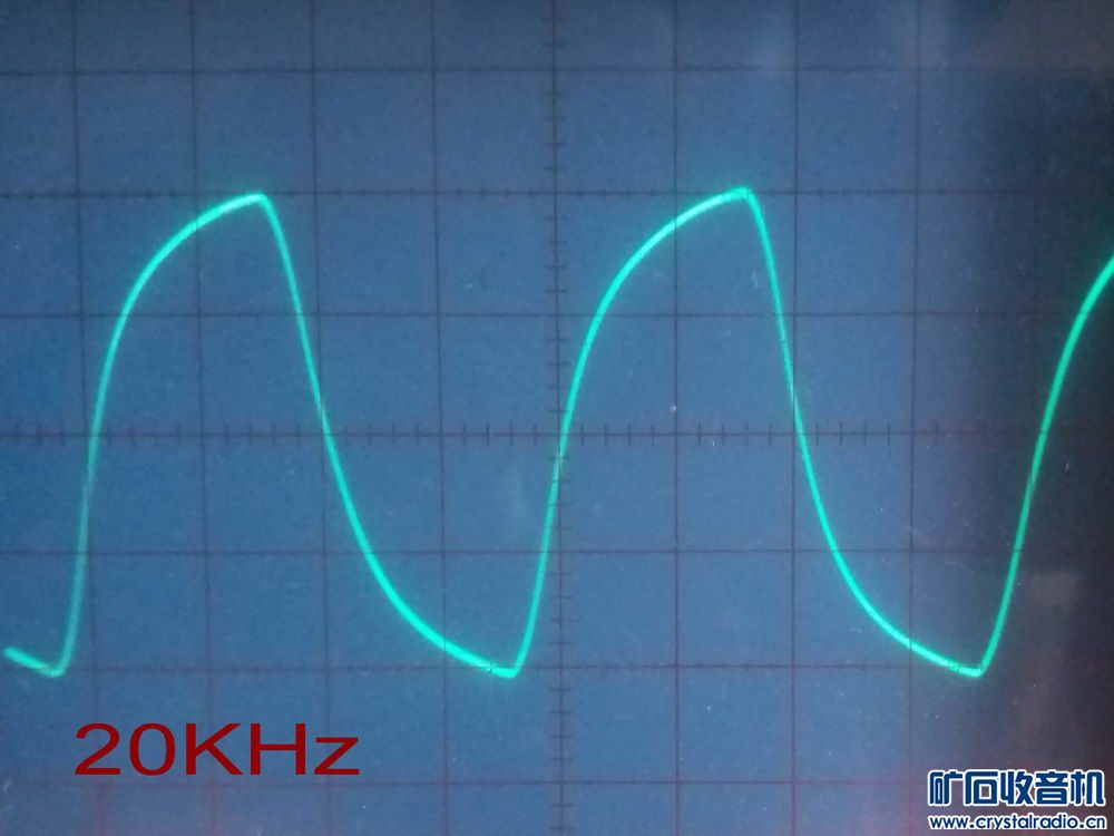

  下面是实测。由于没有专门的仪器,所以结论供参考。还要解释一下的是在低频情况下,手机拍照很难拍到完整的波形,又懒得动相机,所以要在若干张里面才能碰到一张可用的。
这是1KHz,调输入使输出为2V P-P。

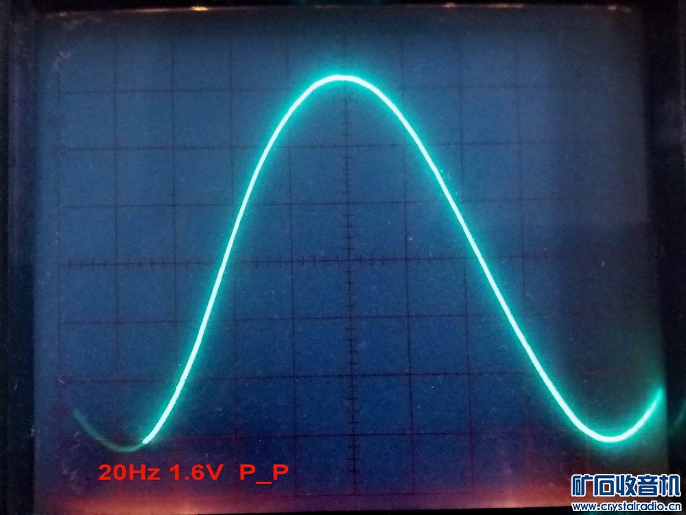

保持输入电压不变,频率为20Hz,此时输出约1.6V P-P

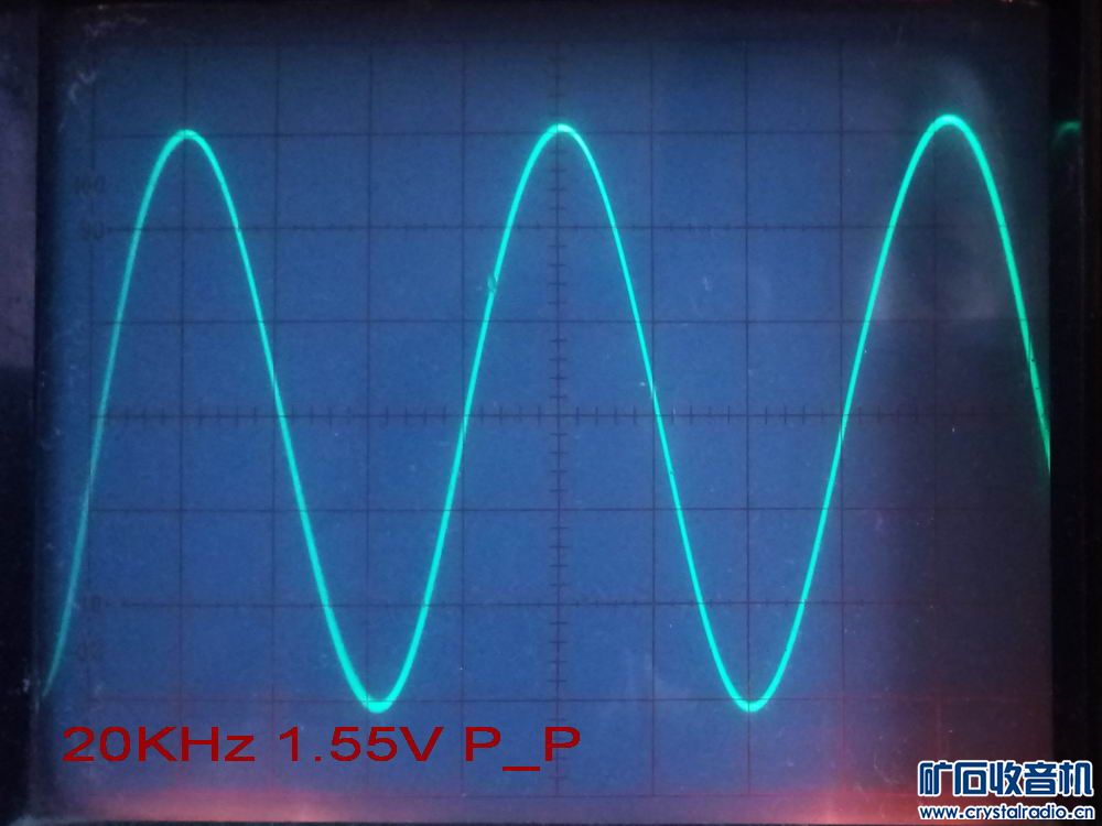

保持输入电压不变,频率为20KHz,此时输出约1.55V P-P
从实测数据来看,整机频响指标优于预期。
本底噪音:不接音频输入线,音量开最大,2.5mV P-P。实际在很安静的情况下,耳朵贴近喇叭网罩,勉强能听见电流声。

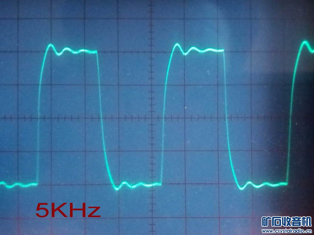

   说实话,我对方波测试用于变压器输出这种形式一直感觉很茫然,特别是低频时的那种波形到底是要(能)说明什么问题?不解。但也测一下试试。
这个波形能够说明什么?
35Hz。20Hz的图像手机确实拍不了,又不过波形看起来都差不多。
1KHz,不出意料的出现了振铃。
5KHz

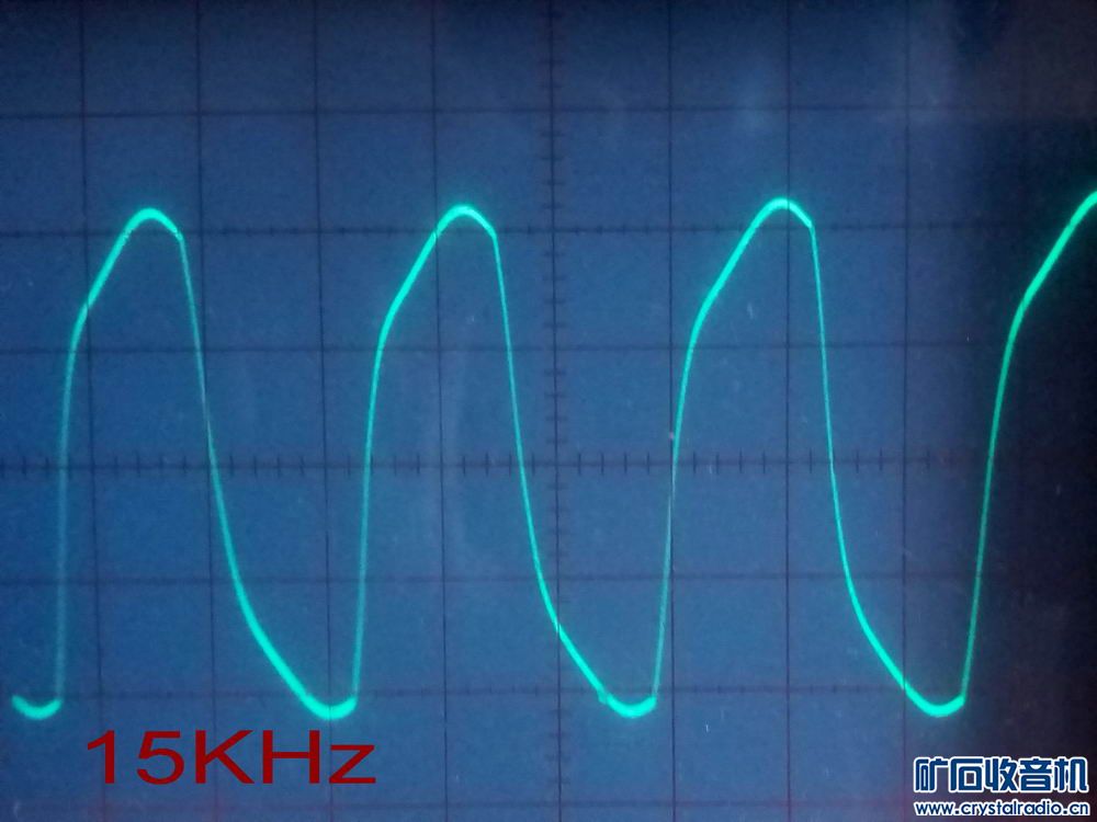

10KHz,请注意,从这里开始就有点意思了。
   大家可能已经注意到了,从10KHz左右开始,方波前沿开始向圆滑过渡,这一点很重要,甚至很可能就是“胆味”的根源!!!猜测很可能就是它使得音乐中的高频“毛刺”被滤除。从听感上说,就是声音圆润而耐听。
   如果再大胆的猜测一下,其实在中频段出现的“振铃”,也就是变压器输出这种形式的伴生现象,使得占据可听频谱大部分的声音得到一种类似于图像处理中的图像增强效果(边沿反差强化)。

机子做的很漂亮,很有个性,搭棚手艺不错,音频输入放在面板上是为了操作方便吧?调试取波形的过程和接线方式再详细点就更好了,我们这些新手太需要学习这方面经验了。

6N6是不错的选择,前面使用6SN7总是不太协调用ECC88,ECC83会更好,这两款管子的韵味都比6SN7好得多!
 楼主| 发表于 2017-5-8 08:55:10 | 显示全部楼层
小功率三极管中的“三剑客”是6SN7、12AX7、6SL7。

音频输入是原机壳设计6.5插座就在面板上,本来是作耳机输出,现在作为音频输入了。调试时用了5欧电阻作假负载。

国产6N6内部的2组三极管对称性不算好,并联效果不太好。不如做6N6单管推挽/每声道
 楼主| 发表于 2017-5-8 10:35:15 | 显示全部楼层
如果对称性不好,做并管问题不大,做推挽是一定不行的。

机脚用口服液的橡胶瓶塞,废物利用,效果不差,这个要顶顶顶顶顶顶
