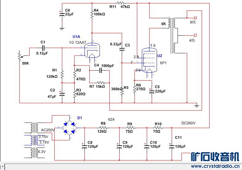

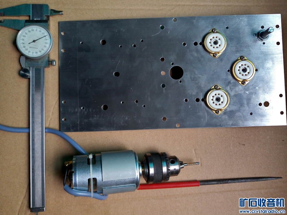

  参加本坛第八届大赛时,加工了几套机壳,本来设计是12AX7推一对6N6,原帖见http://www.crystalradio.cn/thread-1333944-1-1.html
现在正好利用这个做6P1单端。取消了6Z4,腾出位置正好安装一对输出变压器。
  标准电路:
  需要另外再开一些孔

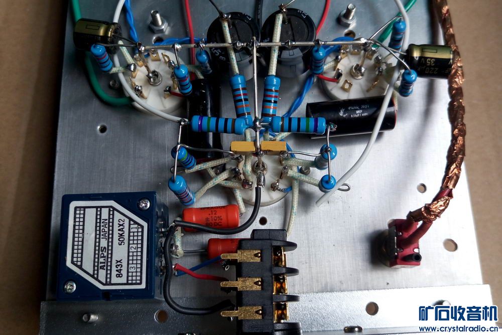

  不用搭棚架的母线式安装
  装好后,暂不接负反馈,用一段电阻丝做假负载调试,方波前沿出现振铃,估计和这对十来块钱的输出变压器有关。调整元件参数不能消除,只好在反馈电阻上并联一只1000P电容。

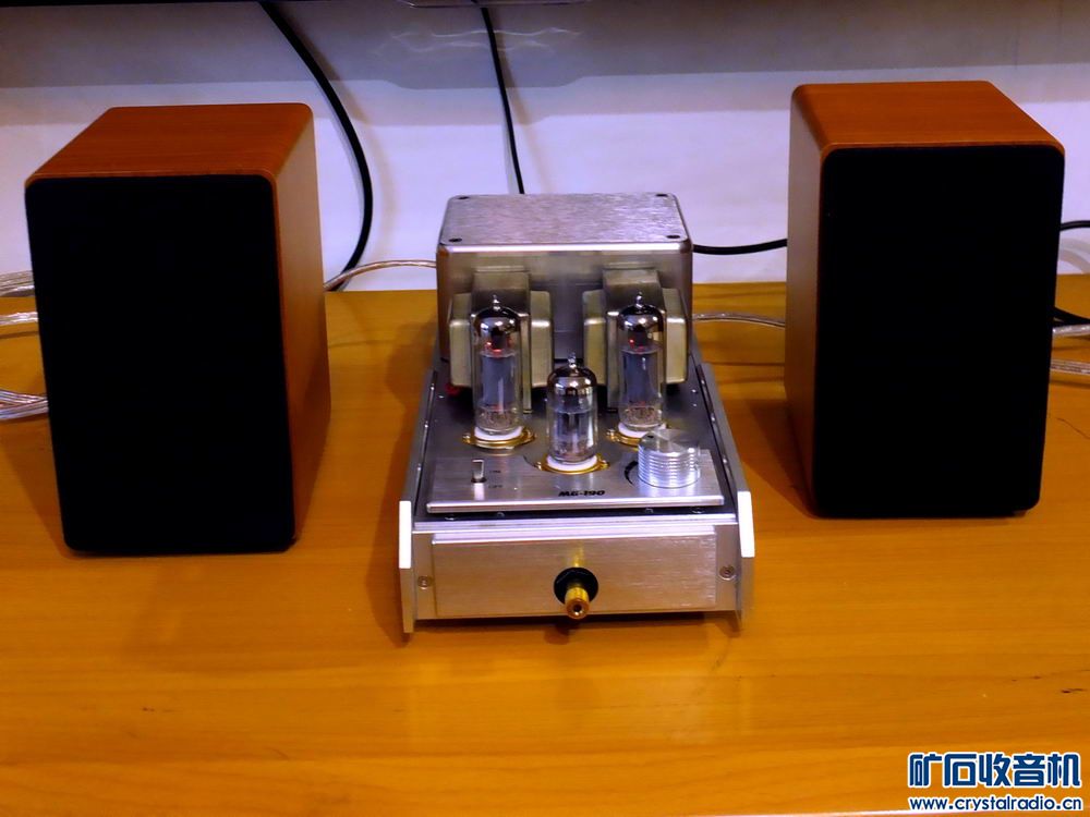

  实测不失真输出只有3W,但推力明显优于晶体管机。
  推一对三寸全频小音箱,声音还算中规中矩,特别是中频表现很好,试听“加州旅馆”,声场开阔,一曲“葬花”,唇齿音如在耳边。降央卓玛的“父亲的草原...”,醇厚的声音居然给人以震撼的感觉。
  最后报告大家,这对三寸小音箱用的全频喇叭,只是几块钱的廉价货。

  多年来,本人一直是听听耳放,以前是森海的HD600,现在是AKG702,当然肯定不是金耳朵,但对音响还算有点认识。而这款廉价的单端搭配,确实让人有点意外之感。
  这套机子昨天已经被一个朋友强行拿去了。

老哥这输出变压器据我分析是某宝山东某店买的吧?我也买过一对儿,振铃严重
 楼主| 发表于 2017-2-27 11:27:07 | 显示全部楼层
你说对了 所以只有加反馈电容。
发表于 2017-2-27 11:29:03 | 显示全部楼层
老-W 发表于 2017-2-27 11:27
你说对了 所以只有加反馈电容。
看意思咱哥俩儿有缘
原来我都不想加负反馈的,拿示波器一看……无奈之举!

内部搭棚焊接,值得新人借鉴。

做的真漂亮!问下你那个钻夹和那个电机咋连接的?用轴套没有?
 楼主| 发表于 2017-2-28 20:14:31 | 显示全部楼层
配了5mm转B10锥度套。
