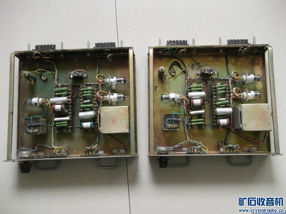

发表于 2017-4-22 09:05:58 |
140330095046f096684b332580.jpg    成品6J1并管单端 ,参数不知。
