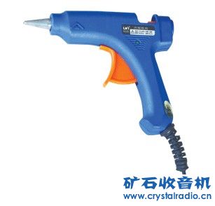

回复 25# 222222222222
使用热熔胶抢和热熔胶棒,灌封聚焦极可防止再次受潮而氧化,如果你的管座已氧化锈蚀严重,最好先用无水酒精清洗吹干,这样才不会有漏电现象造成冷开机散焦甚至打火。
本人用此法改造过数十种电视机,效果很好,几年了未有反复现象。

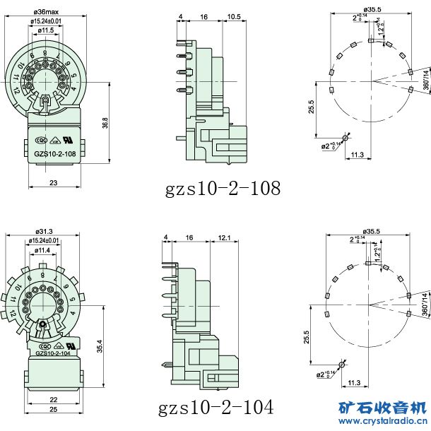

回复 1# jinlizhpc
请问大师:gzs10-2-108和gzs10-2-ac1或者gzs10-2-104这几种型号的管座能换用吗?
发表于 2011-8-5 16:55:45 | 显示全部楼层
回复 38# 222222222222
 楼主| 发表于 2011-8-5 18:40:42 | 显示全部楼层
回复  222222222222
    请问大师:gzs10-2-108和gzs10-2-ac1或者gzs10-2-104这几种型号的管座能换用 ...
222222222222 发表于 2011-8-5 16:55
    更换管座时应注意管座适用的屏幕大小,如将GZS10-2-1、GZS10-2-4、GZS10-2-104用于64cm(25英寸)以上大屏幕,就可能产生“吱吱”声,并且会使管座寿命缩短,因为这几种管座设计时是供54cm(21英寸)以下显像管使用的,54~64cm(25英寸~29英寸)显像管可以使用GZS10-2-108、GZS10-2-AC3、GZS10-301(双聚焦)等型号。有些特殊规格的管座,如粗管径GZS10-2-4的7个脚(5号脚接地),可选用9个脚GZS10-2-4、GZS10-2-104(均为5号脚接地)管座,将其4号脚和12号脚剪掉或拔掉;GZS10-2-4的8个脚管座,可选用9个脚GZS10-2-4、GZS10-2-104管座,将其4号或12号脚(根据需要)剪掉或拔掉。以上方法仅供参考。
一下是物理参数图比较:

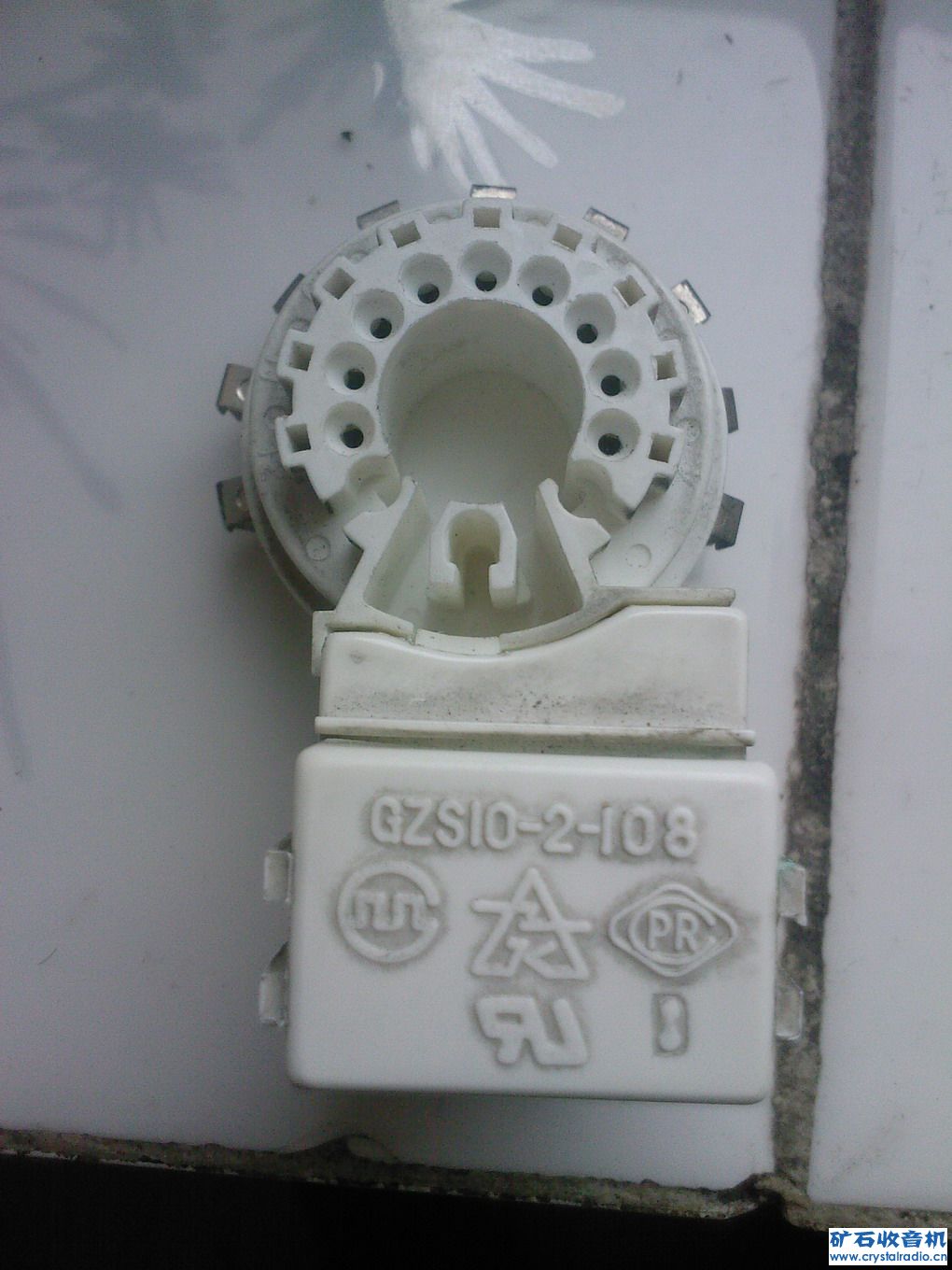

发表于 2011-8-6 15:50:32 | 显示全部楼层
回复 1# jinlizhpc
    大师帮忙看下,这个图上的管座是什么牌子的?几号脚接地?这是tcl2976s彩电上原装的管座,型号是GZS10-2-108, 但看不出是什么牌子的。这几天跑遍全城也没有买到这个型号的管座,电子元件商店的人说只要是外9脚的就可以通用,于是他给了我一个乐清市华宝电子有限公司产的新华宝牌镀金管座,型号是GZS10-2-104,包装盒里注明是5号接地脚,现在的问题是我不知道图上这个原装的GZS10-2-108是几号脚接地,所以还是怕毁了显像管不敢贸然把型号为GZS10-2-104的新华宝牌镀金管座装上去。请大师帮帮忙啊。
