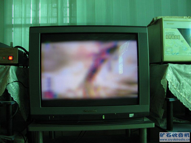

我的一台松下29英寸画王电视机已使用十多年了,性能一直很好,画面清晰细腻,音质优美,在现在液晶和等离子电视普及的年代,仍有对她依依不舍,所以没有退役的打算,但是最近这段时间图像开始模糊起来,由于工作时间比较忙,没有时间去处理,还经常忍受老婆的唠叨,幸好今天国庆放假,终于有时间去维修这台电视机了。显像管座受而引发图像潮模糊是CRT电视的一个通病,特别是国产电视更为突出,一般的处理办法都是买一个换上就行,我们南方的气候比较潮湿,但很快一年半载的又复发了,于是就构思了一个直接根治的办法,不用换管座,零费用维修,只要一些工具就行,曾在5年前用这个办法维修过一台21寸的电视机,带现在还没有复发,今天再次处理这台电视,把过程与大家分享,希望前辈指出不足之处,也欢迎拍砖。
一下是维修的步骤:
打开电视机图像很模糊

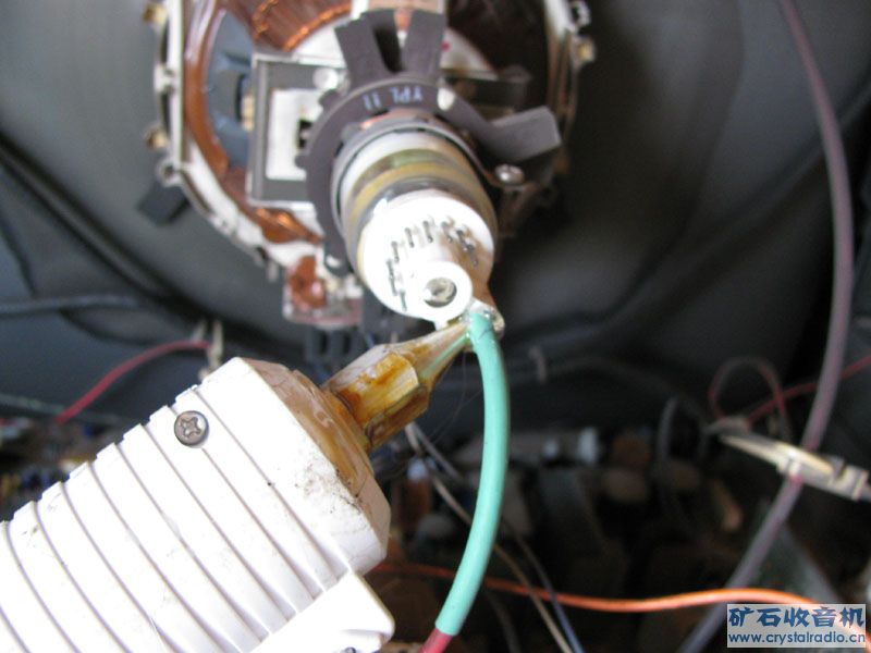

撬开管座聚焦极的上盖,里面的电极已受潮锈蚀
用钳把聚焦极拔掉

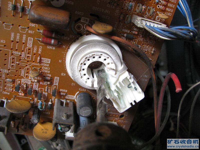

然后用手钻钻一个大约5mm-6mm的孔
把聚焦极管脚剪好,焊到高压包的聚焦线上
套上热收缩管

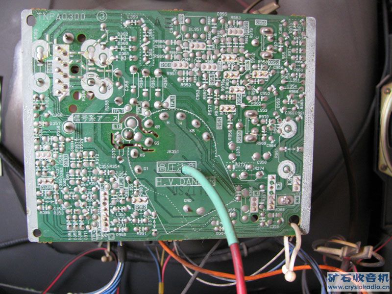

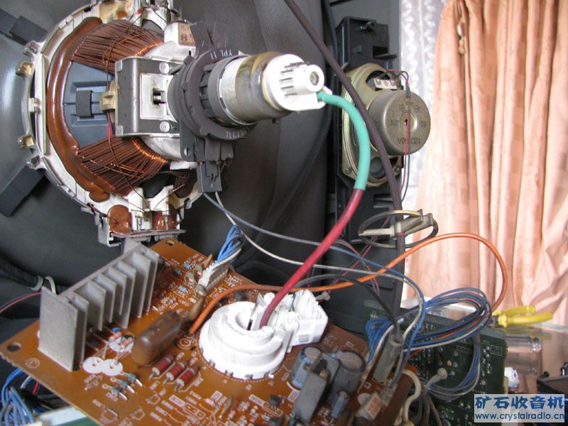

穿过视放板,把管脚直接插入显像管的聚焦极上
再粘贴上热硅胶
插上视放板,大功告成
