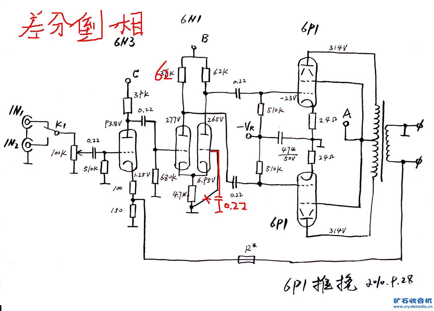

我做的6P1推挽功放,给大家看看电路图。

仔细研究版主的电路图!鉴定完毕!此电路纯粹严重失真!倒相电路存在严重问题!按照此电路!绝对没有好声音!只能是倒相电路只有一半工作!也就是推挽6P1只有一只在工作!真的很纳闷!怎样子用了5年?????????????????????????加我QQ372286456 深入探讨此话题

长尾倒相!电路图

话不能绝对啊!估计您还没有真正意义上去了解电子管,我们的思维也不要仅仅局限在几本古老的电子管书籍上,此机的确已用5年多,用示波器观察在30~2500HZ正弦波范围内波形观察不出失真,也许我说这些您也不太相信。 在南宁的坛友或者附近坛友欢迎登门沟通试听。
实际上电路上的6N1中的2个电子管组成的电路就是以差分倒相为基础, 阴极连接后的4,7K电阻是这两个管子的负偏压电阻,同时也是左右管之间的信号耦合负载,信号经左管栅极输入后,在左电子管屏级和阴极可以得到2个信号相反,但幅度不同的信号波形,其中屏级信号幅度正好可以驱动,后级的上6P1管,阴极的信号直接耦合到右管的阴极,由于右管的栅极直接接地,很多人就认为该管不能进入工作状态,其实不然,接地后即给栅极提供栅负压,也给交流提供一个直接回路,这样这(右)边的管子就成了典型的栅地放大电路,该电路的特点就是从阴极输入,屏级输出,输入和输出波形同相,这样就完成了信号的倒相过程。不知道我说的大家能不能够理解,其实差分电路的共阴电阻不管是大是小都可以进行差分放大,只是性能上的不同而已,平时我们见得最多的长尾倒相实际上也就是用大阻值的共阴电阻来减小差分输出量信号间的差异, 而我这里是用不同的屏负载电阻来修正差分信号的差异。最终达到的是异曲同工的目的,也喜欢有条件的朋友搭一个电路用示波器来证实一下,能够否输出一对幅值相等,相位相反的波形。

原帖由 christian 于 2010-12-30 10:47 PM 发表
问2个问题,1、6N1组成的差分电路为何屏级负载电阻不取一样大?
2、不用6N3的放大,直接用6N1的差分输入能行吗?
答:
1、差分屏极电阻取值不一样的目的是为了获得倒相后得到幅值一样(尽量接近)的倒相信号,因为两管在信号输入的位置不同,左管是栅极输入,右管是阴极输入,输入阻抗不同放大的信号强度也不同,所以用屏负载进行调整。
2、不用6N3是可以的,但是你前面送来的信号要有足够的强度才可以得到合适的功率输出。
