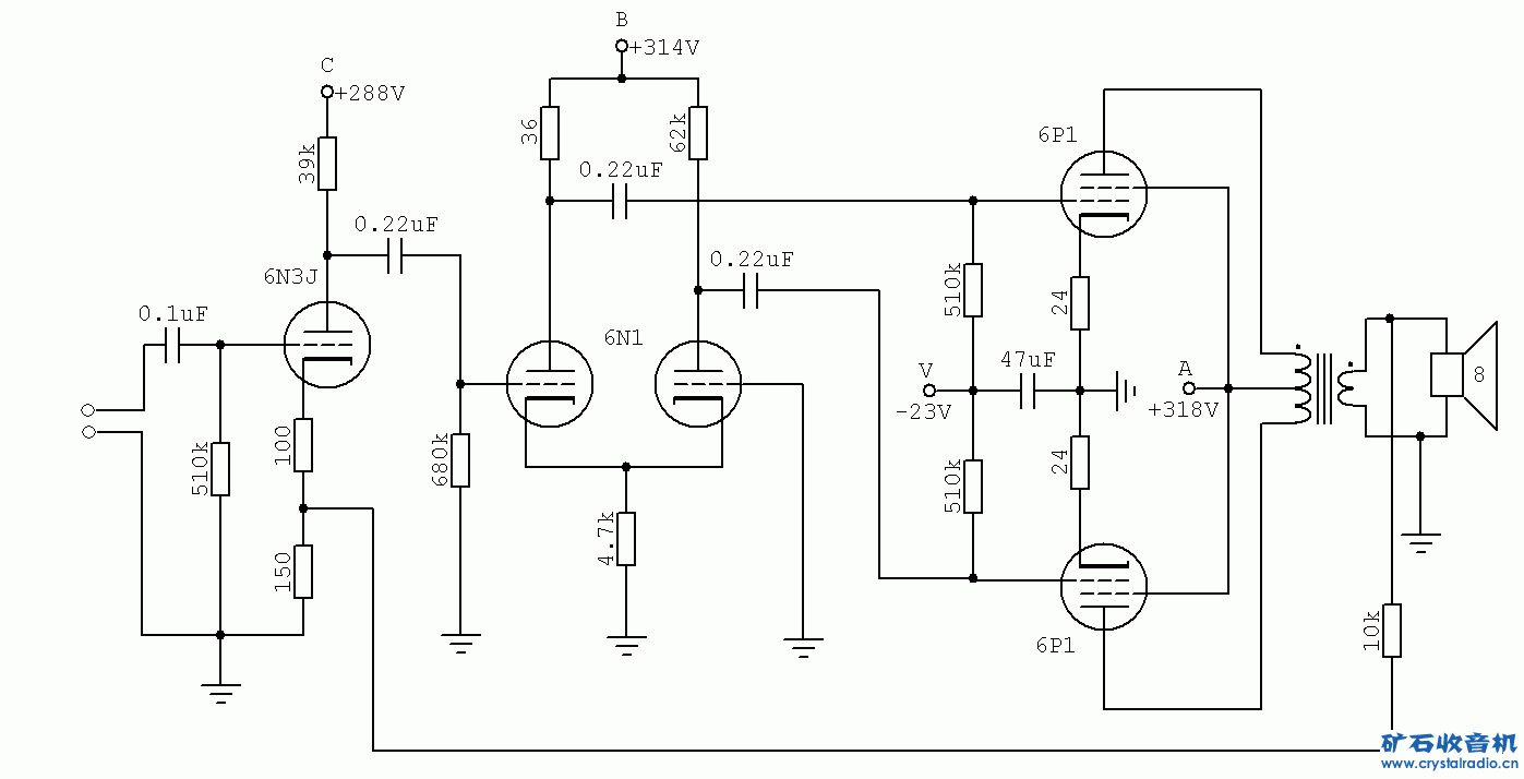

我做的6P1推挽功放,给大家看看电路图。

发表于 2010-12-8 13:57:09 | 显示全部楼层
为什么差分倒相,2个电阻不相同呢?
发表于 2010-12-30 22:47:24 | 显示全部楼层
问2个问题,1、6N1组成的差分电路为何屏级负载电阻不取一样大?
2、不用6N3的放大,直接用6N1的差分输入能行吗?
发表于 2010-12-31 23:33:28 | 显示全部楼层
6N1的电路,在晶体管中我看到是见过不少。但电子管的却没见过。我看的电子管的图不多。
6N1这种用法,在60  70年代的电子管时代,是常见的用法吗?
你这种用法是自己设计的吗?还是从那里学习的?

把你的主电路图画出如下:(也象上面几位说的一样,对你的倒相部分有些疑惑...?)

原帖由 christian 于 2010-12-30 22:47 发表
直接用差分输入是可以的...,不过常用的差分电路采用恒流源的方法来使输出信号达到对称平衡,或者阴极电阻取大阻值+负电压的方法来达到目的,下图是我用了10年的一个电路:

发表于 2011-1-1 13:41:21 | 显示全部楼层
我是说直接只用一级差分倒相驱动6P1的推挽,可以吗?
发表于 2011-1-1 17:37:56 | 显示全部楼层
接上当然照样会响,只是输出很小。。。
发表于 2011-1-1 18:03:39 | 显示全部楼层
如果是想简化电路,那就在差分前或者差分后加一只晶体管、电子管输入变压器,或者把输出变压器反过来用也可以。
