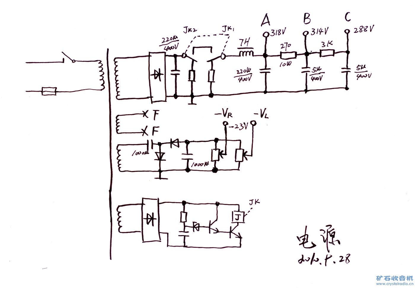

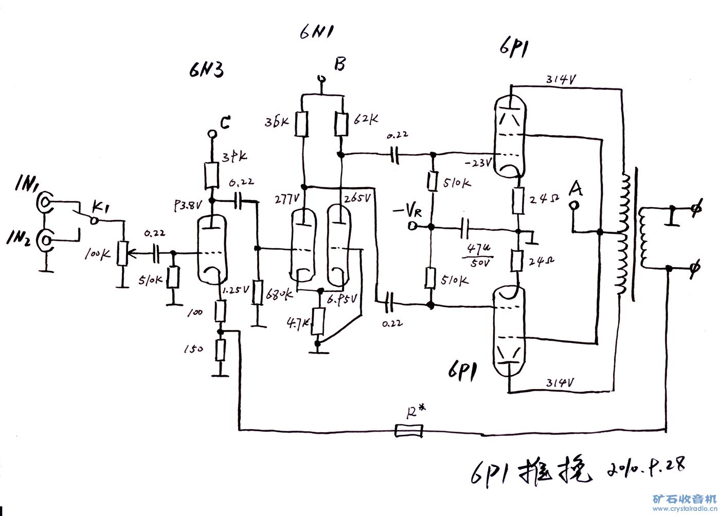

先说好哦!各位老师看了不要笑哈~~我脸皮薄
    这个电路是我的6P1推挽功放的实际电路图,电路形式估计大家一看就明白了,很传统。电路中使用的阻容参数是小弟自己设计计算出来的,没有章法,属于乱打乱盖,有什么错漏的还望各位指教, 电路图是用手绘的,大家将就一下哈,小弟献丑了。这功放机是我配给电脑做放音用的,呵呵要求比不上发烧级别,大家不要笑哦!!

无烟斑竹这个线路线路不错,功放部分用了固定栅负压,屏压也很高,输出功率比一般线路要大些,倒向极平衡不知怎样,另问下版主线路图是在电脑上画的吗?

屏压有点高,  还采用了固定偏压方式, 输出功率12W吧?

  无烟版主的东西一定要支持
屏压高是一方面,帘栅极 更显得高了 6P1最大阳极和帘栅极电压都是250V  用的高了影响管子寿命
固定栅压23V,太低了,已经属于深度甲乙类状态

发表于 2010-9-30 10:09:48 | 显示全部楼层
倒相的平衡性不错,用示波器观察正负波形峰峰值误差非常小,可以通过改变62K电阻进行微调,电路图上的数据是实际修正后的使用电阻值
呵呵! 理论上是寿命短,但是我使用5年多了性能没啥削减 所以就没理会了,固定栅压不够低,屏红就上来了,有一次听着听着胆味越听越爽,回过神睁开眼一看4个6P1烧地跟火球似的……

原帖由 北京6N1 于 2010-9-30 10:09 AM 发表
6N1 6N3混用容易插错哟
6N1 6N3很容易区分的,再说了自己玩的机子我还没插错过,在我的风格中6N1都是担负一些末前级之类的工作,小信号放大一般都是别的管子
