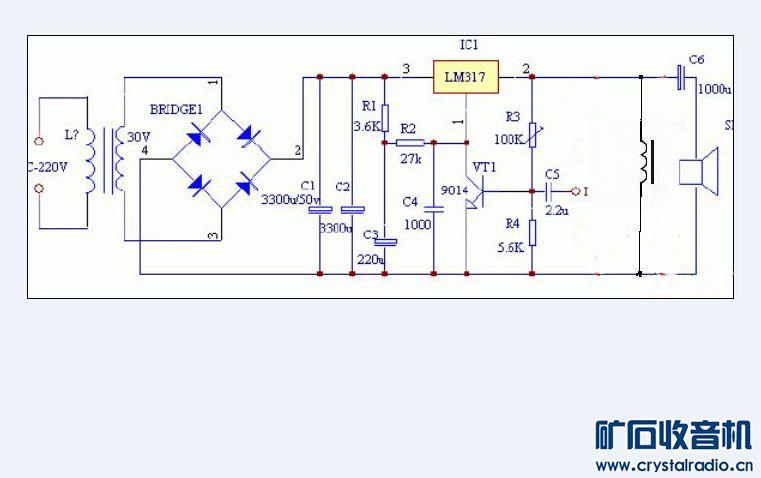

楼主: 一路同行
用三端稳压LM317来制作功放
发表于 2017-4-29 23:45:49 | 显示全部楼层
别怪我泼冷水,这个电路是在云雾中想出来的!
发表于 2017-4-29 23:51:50 | 显示全部楼层
 楼主| 发表于 2017-5-2 11:29:26 | 显示全部楼层
泄流改为扼流圈。
发表于 2017-5-2 21:09:47 | 显示全部楼层
效果究竟怎样,还是期待有个实干家放个成果上来
