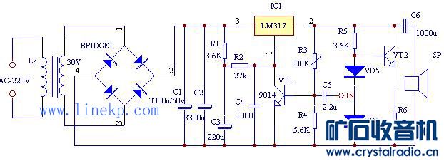

  用稳压集成功放制作的功率放大器,对电子爱好者来说,作为开拓思路的一种尝试不无积极意义。该电路为纯甲类工作,又用低噪声管作电压放大,所以THD,NF等指标都不错,输出功率可达到30W.
  电路如图所示,晶体管VT1作为电压放大,因稳压集成电路IC1的输入阻抗高,故其工作电流只需0.6mA就足够了,R1,C3为电源退耦,C4用于防止寄生振荡,R3、R4分压给VT1提供偏置及交直流反馈,以改善线性及直流稳定性。VT2、R5、R6及二极管构成恒流源,用来提高电路的效率及输出功率,增大输出动态范围。
  由于电路特别简单,故元件可以搭焊,恒流源的恒定电流可设置在10~15mA,调试时将LM317的输出电压调整到电源电压的一半即可,静态电流约为十几毫安。电源变压器T1功率不得小于50W。
  三端稳压IC选取LM317,三极管VT1选取9014。VT2选用8050型,二极管VD5、VD6选用2CP20,变压器的功率应大于50W。

纯甲类,30瓦,静态电流15毫安不可能吧?网上都是这个电路,没见到实物,没见到实际测试结果,以讹传讹而已。非原创应该注明出处,有实际制作请把制作环节、试用体验、主要数据一并发上来大家学习。

纯甲類,音质好吗?  热量如何?要不要加风扇?

VT2是一个恒流源的泄放电阻提高效率,是甲类放大,317有起始电压3伏,效率很低,不建议用。

滑动甲类是小信号小电流,大信号大电流。恒流源是恒电流不可能滑动的,如果当个恒流负载15毫安又太小,1.5安差不多。

4楼、8楼正解,楼主的电路不可能有30W输出,如果恒流源是10到15mA,这个电流决定了音频负半周的驱动能力,正半周由317驱动,317驱动能力强,最终的结果是在输出电容C6上充上足够高的电压,而10到15mA的释放电流非常小。如果要保证正弦输出不失真,那么输出的峰峰值电流也就是10到15mA,按峰值15mA算,正弦有效值也就是10.6mA,8欧负载得到的不失真功率就是0.00089888W,不足1mW。
