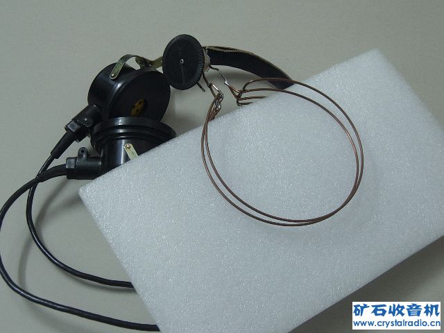

原来上天台收台是放在塑料盒子的,现在发现阳台可以收台,盒子伸出防盗网外不容易了,于是想了个别的办法,把线圈卡在泡沫上。
对付移动通信嗡嗡叫的干扰信号有一个办法,就是用手遮挡。哈哈,想不到吧!什么过滤器,截止频率等等,都不管用。就这么简简单单地遮一下,就能解决大问题。在天台上更简单,用身体遮挡。这一招不要告诉别人哦!

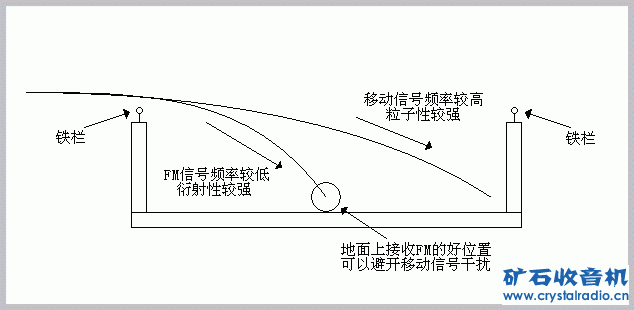

思考为什么放在地面上能避开干扰信号,原因可能如图。真正的原因还有代求证。
 楼主| 发表于 2011-3-4 18:25:13 | 显示全部楼层

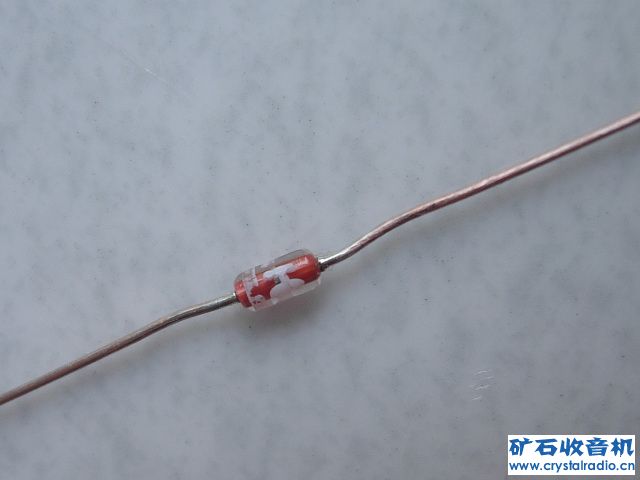

锡的电阻率好象是12.6吧?有一说是11.4。就算它11.4。铜是1.72,银是1.62。
高频下,电流都是从导线表面能过的。一条铜线,镀银最多只能把电阻降低5.8%,而镀锡却可以把电阻升高563%。
1米长的铜线,镀银的得益,1cm的上锡就搞定它!
所以要去锡,把表面的锡去掉。可以刮,可以磨,可以擦……
效果?不知道!
不过看了你就想学。

用这个四并环刚试收成功时音量勉强,经过调试,达到基本满意。
最近几天在电路、天线上的改进已经完成三级跳。在天台的楼梯顶盖上,收105.7MHz南粤之声已经达到吵耳的音量。
在深圳共收过8个FM台,一次最多收过7个。今晚很想一次收齐8个,但只收到7个。
FM环接收有很多经验,与身体的位置关系非常大。线圈放在同一个位置,同一个方向,身体在这边时声音很大很好,身体在另一边时可能完全无声。很难找到规律,不同频率有不同的最佳接收位置。
FM矿石机已经达到吵耳的音量了!想震耳也不难,走近电台就行了。
始终还是多收台比较有难度,暂时也未想出更好的办法。
