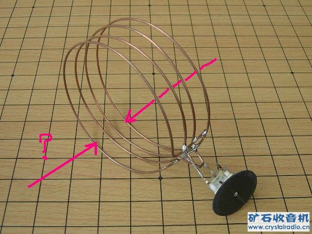

这个距离是多少
这个距离是多少?是直径除以2.46,11/2.46=4.47厘米吗?
 楼主| 发表于 2010-9-30 12:10:26 | 显示全部楼层
回复 16# 蒙古乐忽门 的帖子
差不多就行了,我这个电感可能偏大。
不过我忽略了一样东西,就是32p可变电容自带了微调电容,检查发现它处于最大值状态。如果把它调到最小,应该还可以覆盖更高的频率。
 楼主| 发表于 2010-9-30 18:05:47 | 显示全部楼层
把微调调到最小,频率覆盖上升不小,估计能超过108M。在天台上收了大半个钟头,还是那几个台,没收到更多的台,高频已经留出很大的空间。

 楼主| 发表于 2010-10-7 14:09:45 | 显示全部楼层
把可变电容自带的微调调到最小,又带到广州试了一次。最高频率完全覆盖有余很多,又多收两个台:106.1和107.1,共8个FM台。我不知道那个微调有多大,为什么调小它就能有这么大的改变,结果是可变电容还剩下近80角度,就能覆盖到顶端。全个FM频率只集中在大约50度角的范围。看来这个线圈的电感一点都不大,估计直径再加1--2CM没有问题。如果加大2CM,接收力又再可以提高40%之多。

 楼主| 发表于 2011-2-5 22:15:42 | 显示全部楼层
过年又带到广州去收FM,还是收8个台。几个月时间,原来光亮的裸铜线都已经变暗了。

 楼主| 发表于 2011-2-7 11:24:23 | 显示全部楼层
回复 29# hgrrr 的帖子
只是简单的四个单环并联。用的都是比较随便的参数。
