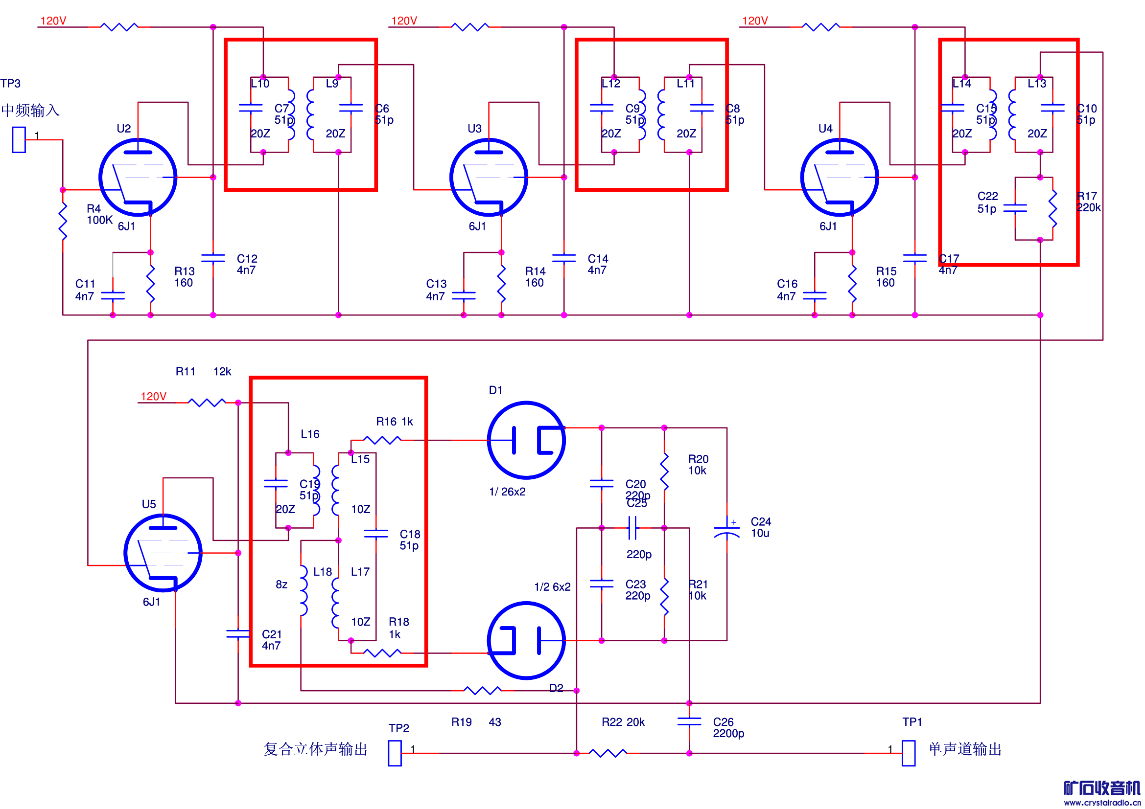

制作的电子管调频收音机一切功能正常。选择性、覆盖频段都合适了。只是怎么搞的调幅信号就混进来了,烦人,严重的时候就把调频信号覆盖了。像似风刮来的一样,一阵一阵的。调频的整个频段都有,一直从低端“刮”到高端。忽强忽弱。打开正品的德生机有时候也有,只是轻点。
发表于 2017-6-1 15:12:21 来自手机 | 显示全部楼层
如果正品德生收音机都有这种情况的话,可能是你那里附近有功率比较大的调幅电台、或者有很强的干扰源
 楼主| 发表于 2017-6-5 09:19:23 | 显示全部楼层
调频收音机一切功能都好了,效果棒棒滴。
发表于 2017-6-5 10:37:36 | 显示全部楼层
我也做了,最高端最低端的电台声音很大,中间的声音相对比较弱
 楼主| 发表于 2017-6-5 10:48:32 | 显示全部楼层
先用正品机的10.7M信号调好中周。然后调振荡线圈至声音最大和覆盖全部频段就好了。

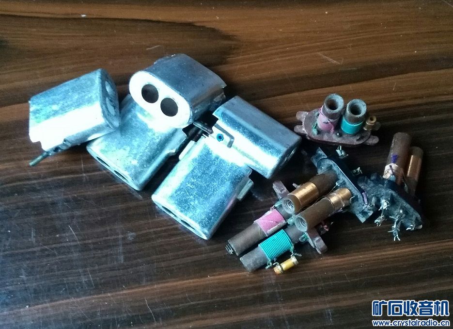

   普老师能否介绍下自绕中周的数据,也想仿制。
用这个可以吗?
发表于 2017-9-7 13:00:46 | 显示全部楼层
用这个可以吗?
        在哪里弄这么多电子管电视机的中周,这个做调频收音机能用而且很好,需要重新绕制。
发表于 2017-9-8 11:57:47 | 显示全部楼层
老师有没有具体的绕制数据,能提供下。谢谢!
发表于 2017-9-8 14:56:34 | 显示全部楼层
        具体绕指数据要根据你的现在的线圈骨架去实验决定,记得电视机中频是6.5MHz 而调频中频是10.7MHz,所以估计你这些骨架可以使用,因为频率高点圈数比现在的可能少点,具体也要看谐振电容,本坛以前有些这方面的帖子,你可以在坛内搜一搜。

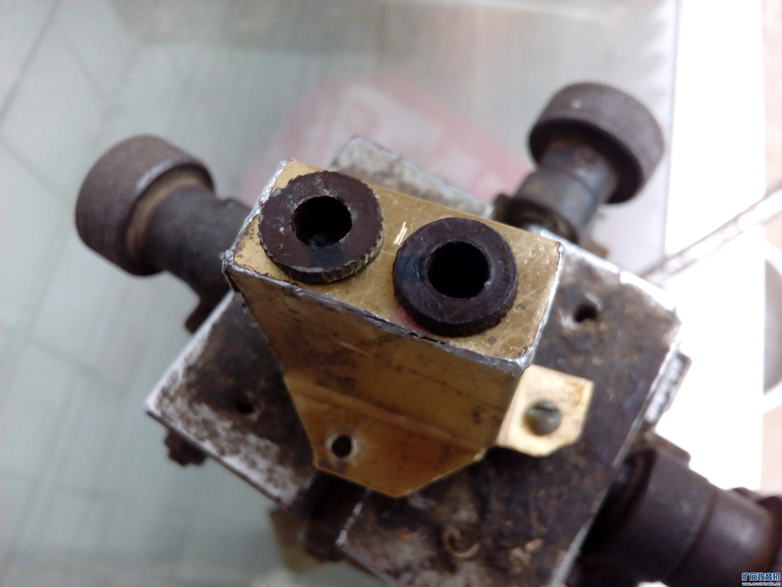

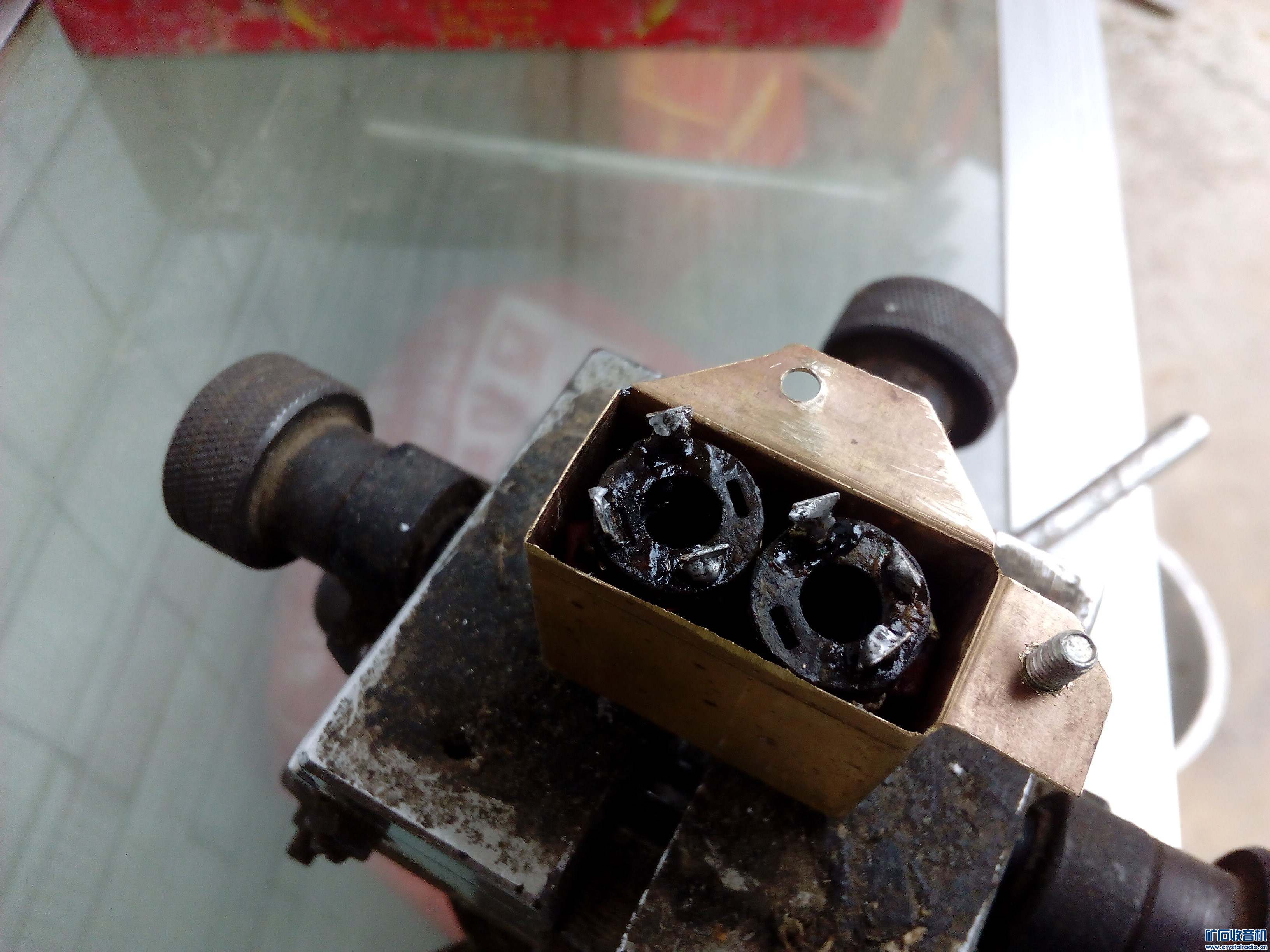

 楼主| 发表于 2017-9-12 12:16:08 | 显示全部楼层
希望这个能帮到你。
 楼主| 发表于 2017-9-12 12:26:24 | 显示全部楼层
用这个可以吗?
这个里面也有中周绕制的具体数据。
