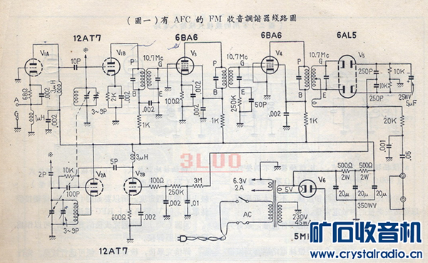

 楼主| 发表于 2018-4-28 21:06:00 | 显示全部楼层
这是我参考的原理图:

用到的电子管,高频头用6N3,中放用6K4,检波用2AP9。通过实践证明中放用6J1高频丰富,用6K4声音圆润。

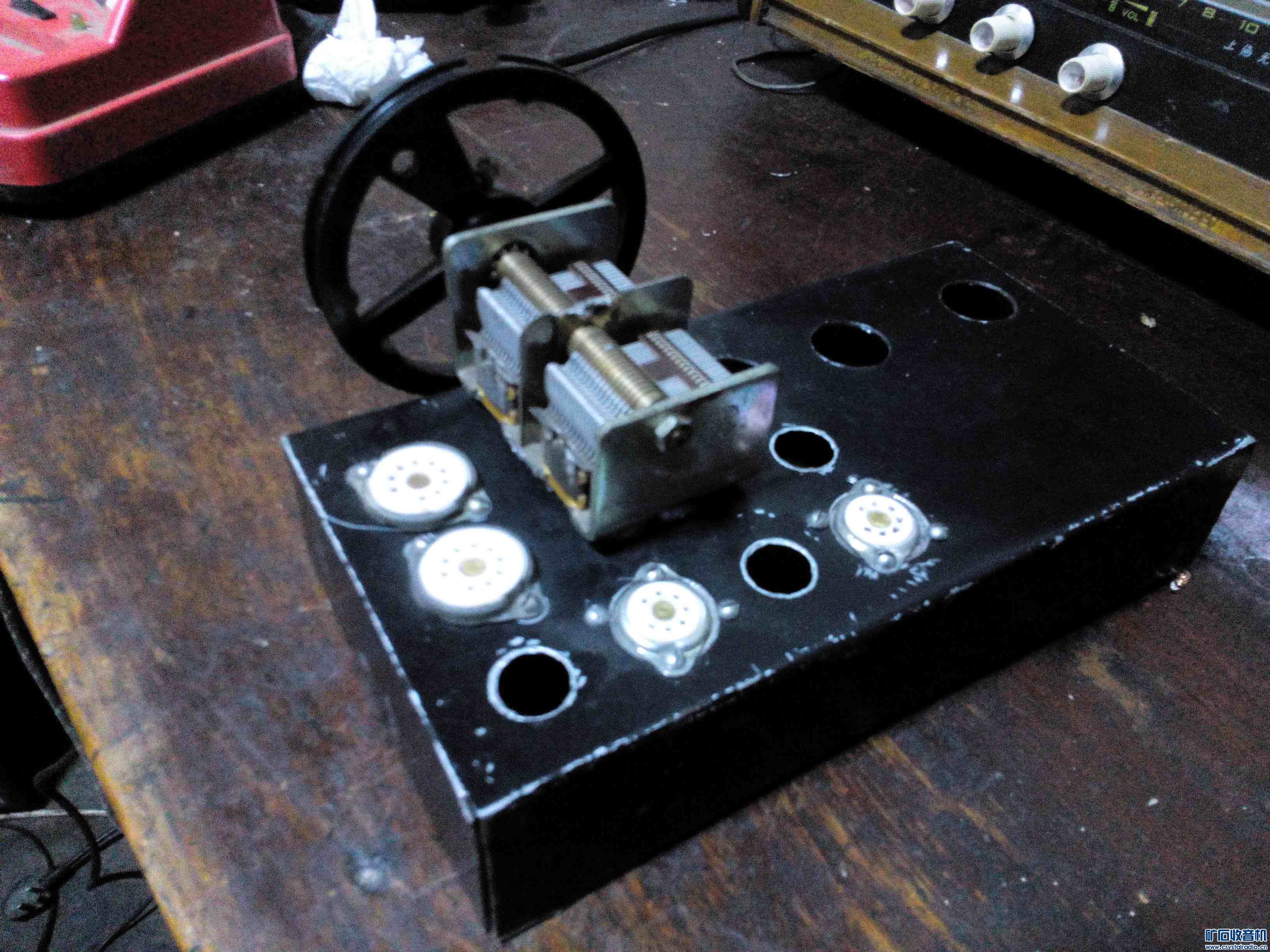

发表于 2017-4-26 07:43:30 来自手机 | 显示全部楼层
可变电容太大了,应该用30P左右的双联,可变电容较大虽然电容稳定性增加了,但是电感量太小,所以谐振回路电感稳定性差,另外还有一个重要因素是LC比率过低影响谐振回路阻抗,导致输出端电压下降,从而影响灵敏度。

发表于 2017-4-19 00:05:05 | 显示全部楼层
普通教员 发表于 2017-4-18 23:38
理由呢,我想只要把电感线圈做小还是可以的。
用二十几P的双联线圈才四五匝,你想想再少还能做成"线圈"吗?
发表于 2017-4-18 23:43:57 | 显示全部楼层
试试用LC谐振公式算一下最大容量分别是460p与25p的可变电容,谐振在87.5兆赫兹时所必须的电感量,再与1cm长直导线自身的电感量比较?
 楼主| 发表于 2017-4-18 23:38:58 | 显示全部楼层
电真空 发表于 2017-4-18 23:35
可变电容未必能直接用在调频波段调谐电路。要么拆片要么换四连电容……

发表于 2017-4-18 23:35:45 | 显示全部楼层

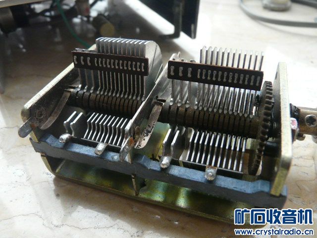

发表于 2017-4-19 10:42:46 | 显示全部楼层
调幅调频用的四联可变电容:
发表于 2017-4-19 10:48:01 | 显示全部楼层
白居不易 发表于 2017-4-19 10:42
调幅调频用的四联可变电容:
这个带减速轮的四联真好,可惜我买了好几个都没有。
 楼主| 发表于 2017-4-19 12:26:10 | 显示全部楼层
bg1muh2 发表于 2017-4-19 09:53
没关系,我试过各串联一个30P的电容也可以,就是曲线是不是线性的不敢肯定。
这个办法好,提醒了我,我也照着做。
发表于 2017-4-19 16:18:19 | 显示全部楼层
普通教员 发表于 2017-4-19 12:26
这个办法好,提醒了我,我也照着做。
还是淘一只白版那样的四联(昨天交易区有坛友卖,不贵。搜一搜)。改造的坛上也有1、【参赛】业余自制紧凑型胆FM

 楼主| 发表于 2017-4-26 01:57:28 | 显示全部楼层
制作电子管调频收音机,一次性出声了,只是声音很微弱,调检频中周没有任何作用,请教各位大师是什么原因。中周是我自己绕的。
