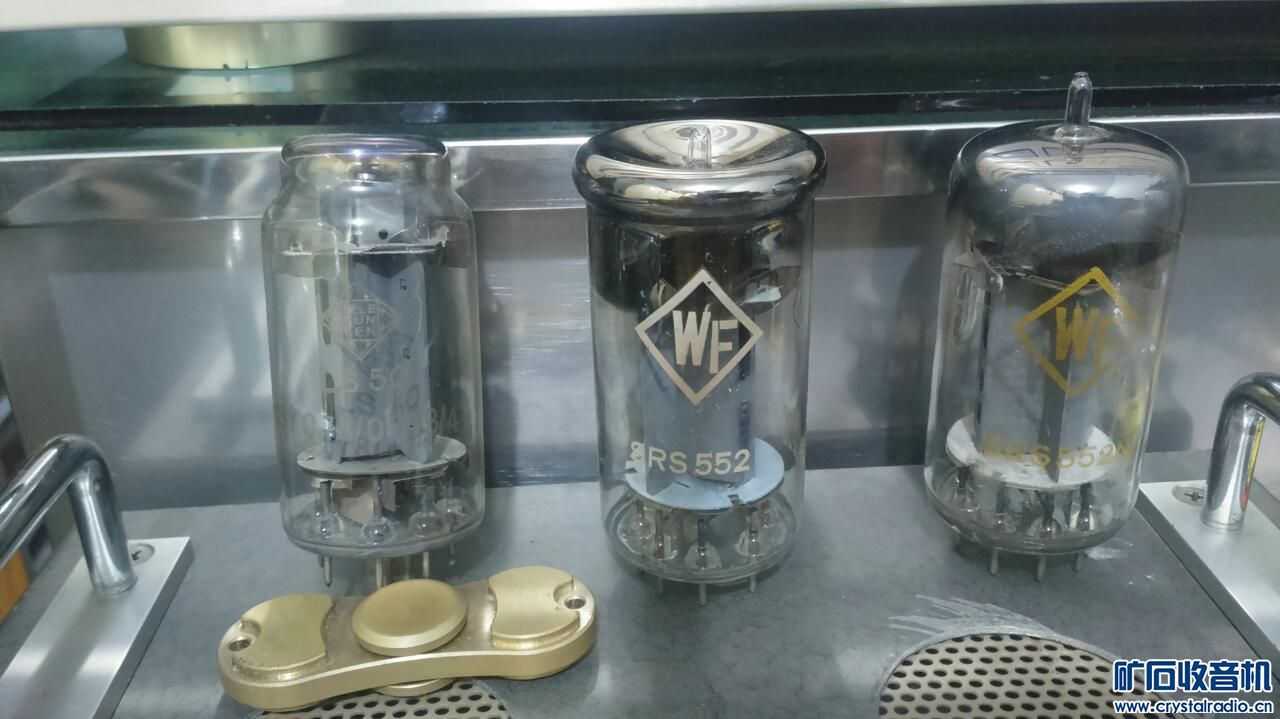

发表于 2017-8-4 11:19:06 | 显示全部楼层
FU
50很好听,上三种德国的FU50以共欣赏,第一只是德律风跟的LS50,第二和第三是东德WF的SRS552。
