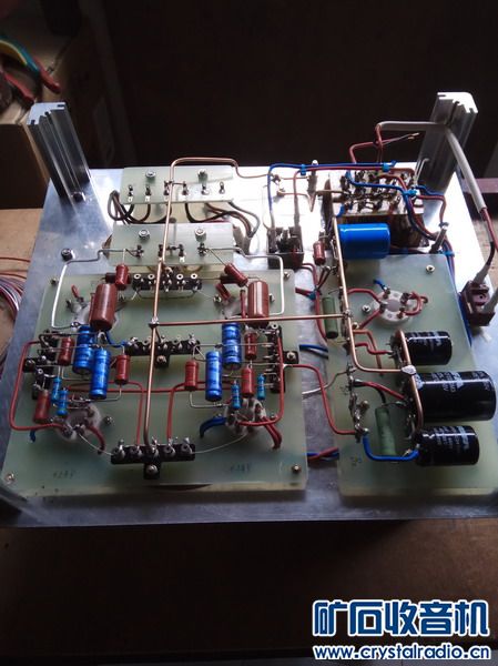

6J4P+FU50单端搭棚终于完成

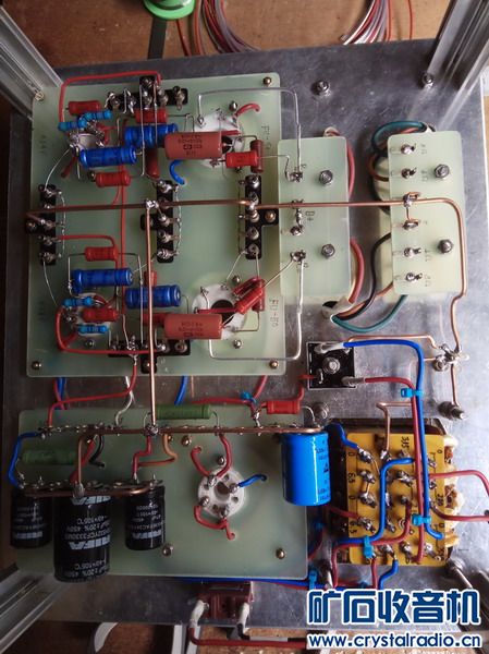

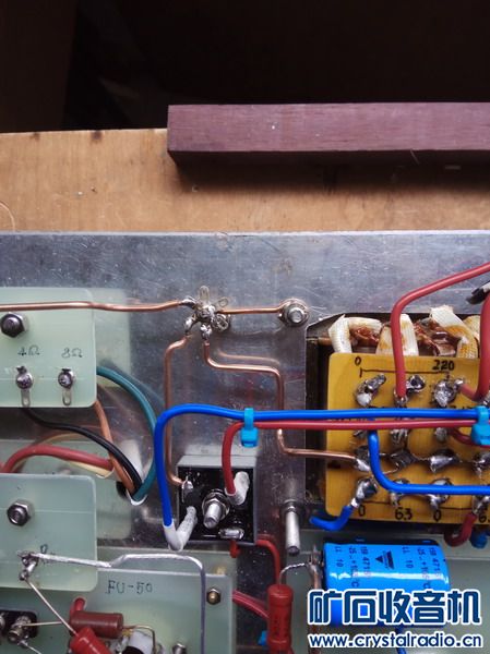

狠肥了点儿脑筋,搭棚焊接没经验,只能想一步走一步的一点儿点儿做活儿,花了多半天的时间总算完成,感觉元件安排分了好几层,走线也乱,一点接地这个原则还是坚持了。水平太差,只能这样了。上图说话:

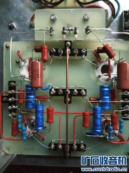

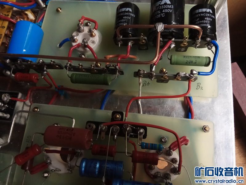

发表于 2017-4-12 15:13:57 | 显示全部楼层
很工整点一个赞,好像烙铁有点小,铜线上的焊点问题。
来个正脸看看。

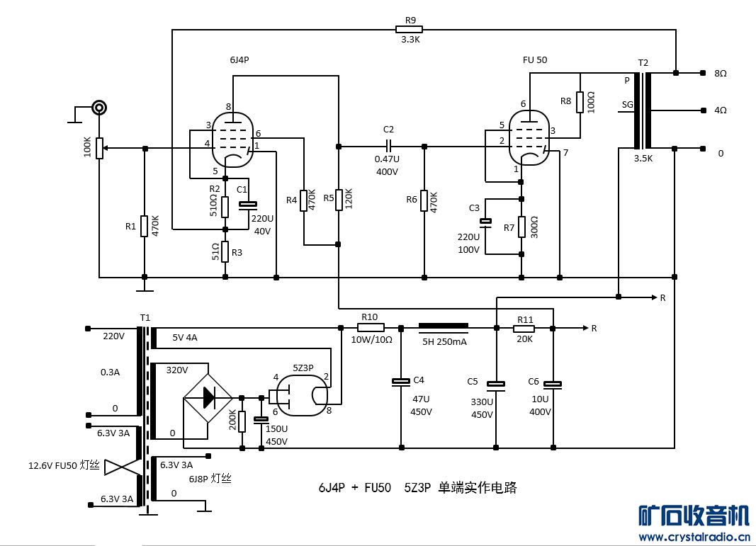

上个电路图学习一下!

您看的真仔细,您说没错,我的电烙铁功率是小了点儿,刚买的调温电烙铁还在路上呢。着急了,就开工了。
bg4krq 发表于 2017-4-12 17:16
上个电路图学习一下!
图中电源部分里 6J8P灯丝 为绘图时的笔误,应更正为 6J4P灯丝。
