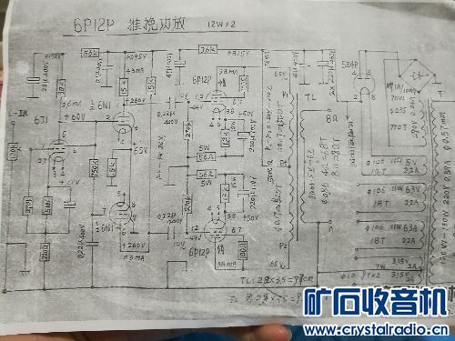

6p12推挽,用的什么电路?做的漂亮!!
发表于 2017-5-23 15:52:43 | 显示全部楼层
网上下的 就是这个http://www.crystalradio.cn/data/ ... idq1f0lga1v301l.jpg

阴极电阻小吗?我的FU50用820欧还是觉得小,后来再串个56欧刚刚好。
 楼主| 发表于 2017-5-27 15:20:47 | 显示全部楼层
图上的是300欧,我实际用的是510欧。
