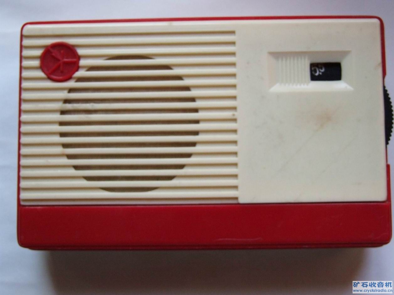

发表于 2010-9-16 21:18:44 | 显示全部楼层 |阅读模式
该机采用三只二极管,有效地提高了自动增益控制使得灵敏度大大提升。另外,该线路的再生均匀度很好,高低端很平衡。在无锡地区用此机可以收听到所有本地电台及浙江,苏州,常州,南京等邻近地区电台。白天可清晰收听十几个台,夜间多达二十几个。其性能超过标准线路636型。同学们不妨一试。明天就把它升级为用舌簧喇叭放音的机子。
跟上了我近半个世纪的机壳
跟上了我近半个世纪的机壳
空连,28股丝包线,纸质电容
空连,28股丝包线,纸质电容
三只二极管
三只二极管

发表于 2010-9-17 09:49:03 | 显示全部楼层
纸介电容的值与电路图上标的不符,看来实物的低音比较浑厚。

 楼主| 发表于 2010-9-17 10:11:17 | 显示全部楼层
报告ZJD1103元老,总共用了4节AA电池呢。

天线线圈丝包线好粗,是多少股的?机器灵敏度高应该也有它的功劳。

回复 8# zjd1103 的帖子
那个是云母电容吧!貌似云母介质的电容器性能应该是优于陶瓷的
