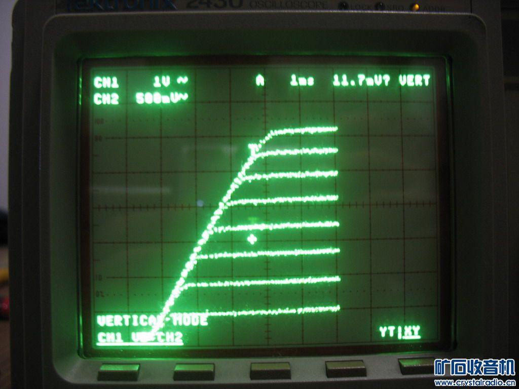

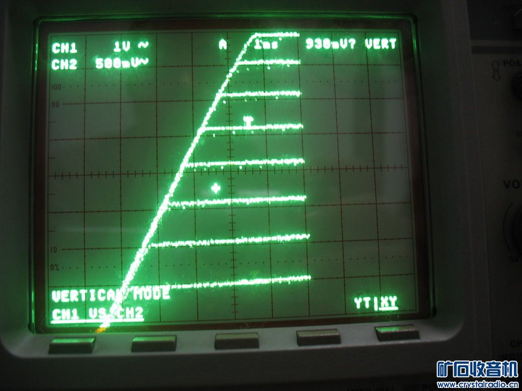

本人制作的晶体管特性图示仪已经能够正常显示,上几张测试照片:
测量8050
测量9012
测量C644
电路方面,锯齿波电路采用楼主的555+LM358,由于楼主的阶梯波电路调整不方便,所以阶梯波电路采用了HQPOS的电路,不过由于本人目前不使用电子管,所以用的是4017+TL084电路,没有用4017+LM358+LM675T。
