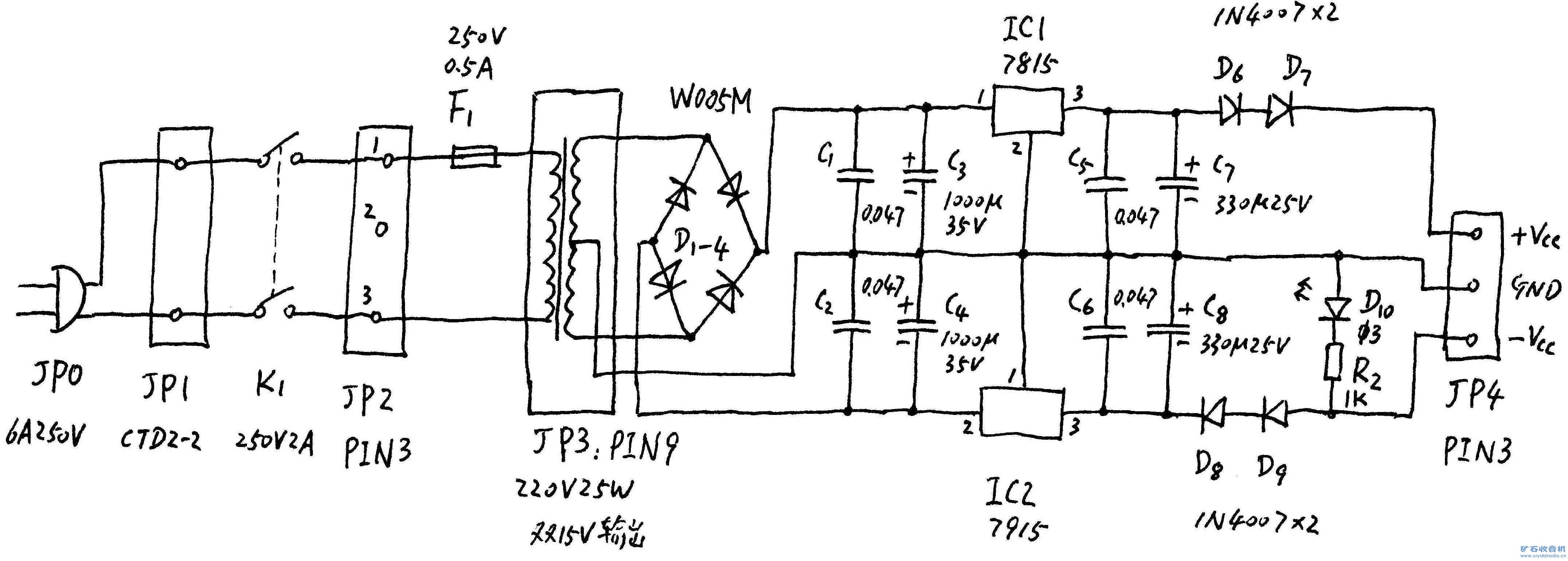

电源电路是标准的正负15V稳压电路。输出端接的D6--D9四个二极管是为了使输出电压减小一些,因为有其它电路不需要那么大电源电压,但仅作图示仪可以将它们省略。这里按原电路给出。电路图中JP都是插座或插头,例如JP3是9脚PIN插座、插头,变压器的引线接插头,电路板上安装相应的插座。

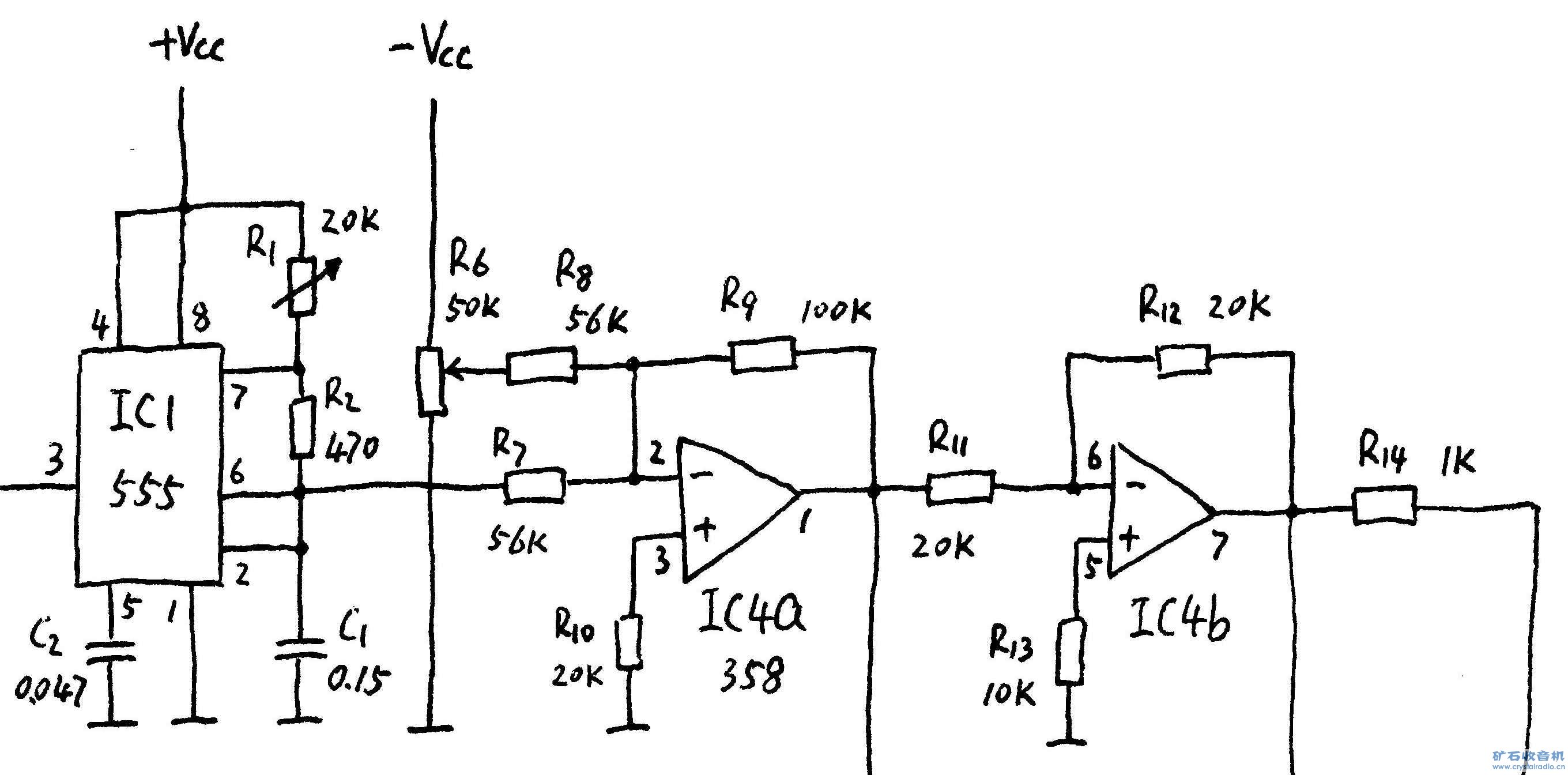

锯齿波电路由555定时器电路和358运放构成。555 的3脚输出方波信号给4017当时钟信号,2/6脚输出锯齿波信号供358运放使用。因为要测量PNP和NPN两种管子,所以用了两级反相放大。

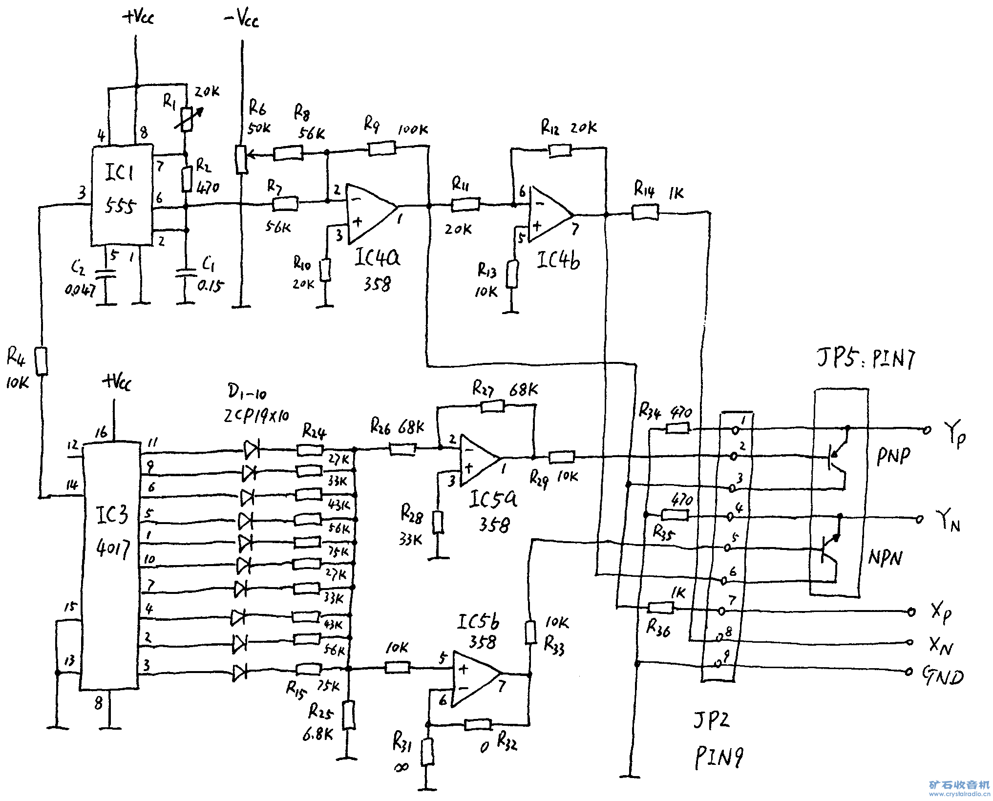

阶梯波电路由4017和另一358运放构成,4017接成脉冲分配器的工作模式,R15--R25构成输出电压分压器,我现在选择显示5条曲线,所以R15--R19与R20--R24完全对应相同。如果坛友想显示10条曲线也可以,只要调节R15--R24(建议使用精密多圈电位器)的取值不同就行了。此电路可以实现显示1--10条曲线,不过4017 接法要有所改变。同样因为要测量PNP和NPN两种管子,所以第二个358一个使用反向放大,另一个使用同相放大。

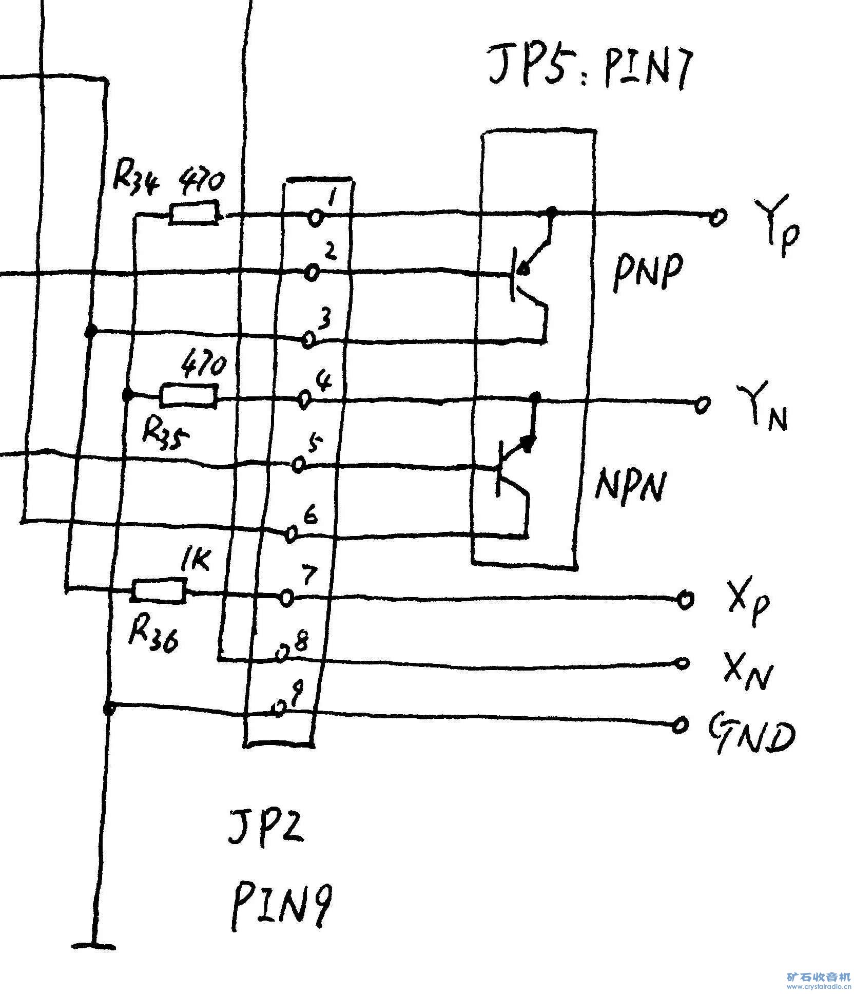

输出电路就比较简单了,只要把阶梯波和锯齿波分别加到晶体管的基极和集电极就行了。我使用了一个电子管小7脚座当晶体管的插座,另外设置了五个插孔用来配合示波器。测量PNP管子时示波器分别接Xp、Yp和地,测量NPN管子时示波器分别接Xn、Yn和地。(对了,示波器必须置于李萨茹图像测量模式。)

就是没有示波器,虚拟示波器应该也可以用吧。

把相应信号送到虚拟示波器的数据采集卡应该就行了,我没有试过,根据原理推断。呵呵。

虚拟示波器不一定行
示波器图示仪一般需要X和Y两个坐标输入的。
发表于 2010-9-12 14:51:57 | 显示全部楼层
回复 6# locky_z 的帖子
这个倒是不用担心----虚拟示波器有X-Y模式。问题是它的低频响应:声卡输入的隔直耦合电容影响,低频响应不够低,用作图示仪会产生严重的失真,那还有意义吗?

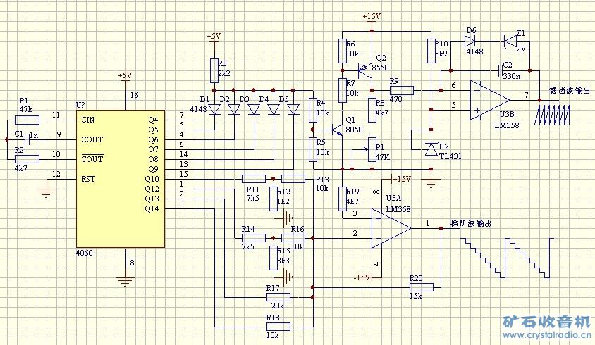

发表于 2010-9-12 16:39:21 | 显示全部楼层
这个电路咋样?刚设计的。
还需要反向的信号嘛自己加一级运放就可以了。这个电路只是核心部分。
发表于 2010-9-12 18:14:49 | 显示全部楼层
原帖由 qzlbwang 于 2010-9-12 16:39 发表
这个电路咋样?刚设计的。
623409
qzlbwang大侠真是手快
