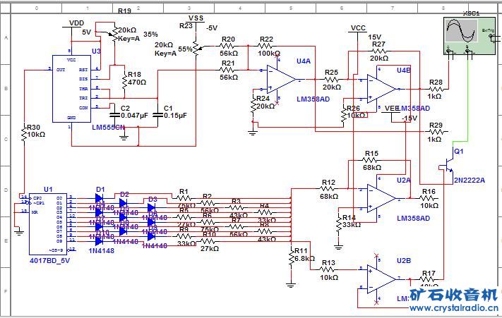

自制晶体管特性曲线图示仪

回复 40# 文立刀
    R1调节振荡频率,可以按图示器件调节在800Hz。
  R6调节示波器显示的扫描基线的高低。
欢迎交流经验。

发表于 2011-9-12 22:47:49 | 显示全部楼层
楼主能不能简单讲解一下R15~R24阻值是怎么确定的?该电路的阶梯波每级的电压是多少?
发表于 2011-9-12 23:18:16 | 显示全部楼层
这个不错,阶梯波用4017来产生,构思不错,楼主的电路功底蛮深的,谢谢分享
 楼主| 发表于 2011-9-13 12:51:13 | 显示全部楼层
回复 44# HQPOS
    阶梯波是按照晶体管的Ib大小设计的,我记得是从10微安开始每个阶梯增加10微安。那些电阻就是一些分压电阻,用来调节晶体管基极的输入电压大小,以便把Ib调节在指定的数值上。
