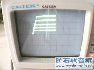

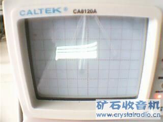

近日要用到一批管子,于是用自制的图示仪进行了一番挑选,连续测量18只拆机品3AK20B,个个特性优良且一致性好,18只拆机品3DG6D仅一只放大系数小而淘汰。老管子质量真是靠得住啊。顺便又测量了手头其它的管子,结论依旧。大家不妨一观。
顺便说一下,图中的管子除了两个现代塑封管外,其余管子(35岁左右)可能比好多坛友的年纪都大了。
4条腿的2AG24
4条腿的2AG24
放大系数较小
放大系数较小

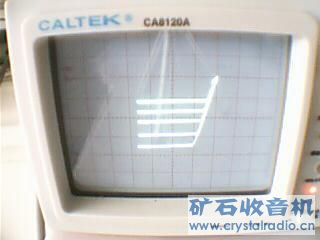

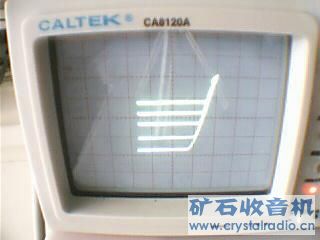

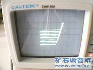

不知为什么有回扫线
不知为什么有回扫线
不知为什么有回扫线
不知为什么有回扫线

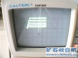

现代塑封管
现代塑封管
现代塑封管(放大系数小)
现代塑封管(放大系数小)

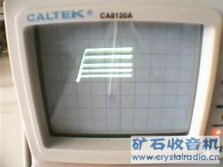

调整后的图像
调整后的图像

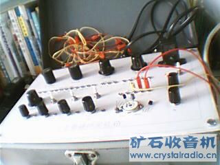

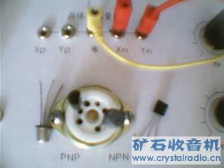

图示仪测量晶体管部分近景
图示仪测量晶体管部分近景
实验箱
实验箱
实验箱面板
实验箱面板

有软击穿现象的图像应该是2N5551第2图的形状啊。

原帖由 zjd1103 于 2010-9-11 09:46 发表
有回扫线的管子是不是已经软击穿了呀。
有同感,或者是漏电流太大了。

自制的图示仪不错,怎么不让图形满屏?

图示仪怎么做的?请专题介绍下!

图形想满屏调节示波器即可做到,我觉得没必要。

谢谢关注,过几天整理一下电路图。
