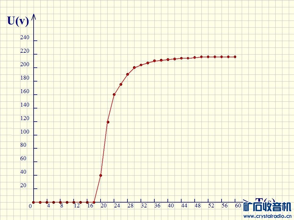

楼主: LC谐振
自已设计的6V6胆机石整流高压延时电路,解决了胆机关机后不能马上开机的问题

发表于 2018-3-12 13:21:40 | 显示全部楼层
加一个时间继电器0—60S的就行。
 楼主| 发表于 2018-3-12 13:27:32 | 显示全部楼层
仲翁 发表于 2018-3-12 13:21
加一个时间继电器0—60S的就行。
这样做,延时有了,但高压无缓冲
发表于 2018-3-12 13:32:45 | 显示全部楼层
哦,明白你的思路了。原来我没看清楚。
发表于 2018-3-12 15:25:28 | 显示全部楼层
jerrylong 发表于 2018-3-10 11:25
你好,仿真的文件可以发上来参考一下吗?我也正在研究对供电电路的延时软起动,谢谢。
前些年也弄过一个具备开机延时、缓启动的稳压电路,您看看有用不:
R1、C2决定开机延时、缓启动时间,当初未考虑短时间内再次开机的延时保护。大概想了想,C2上并一只PNP管,基极几百欧姆电阻接地,几十欧姆电阻接C3正极,可以在关机后快速将C2放电,实现短时间关机后再开机,依然延时、缓启动。
