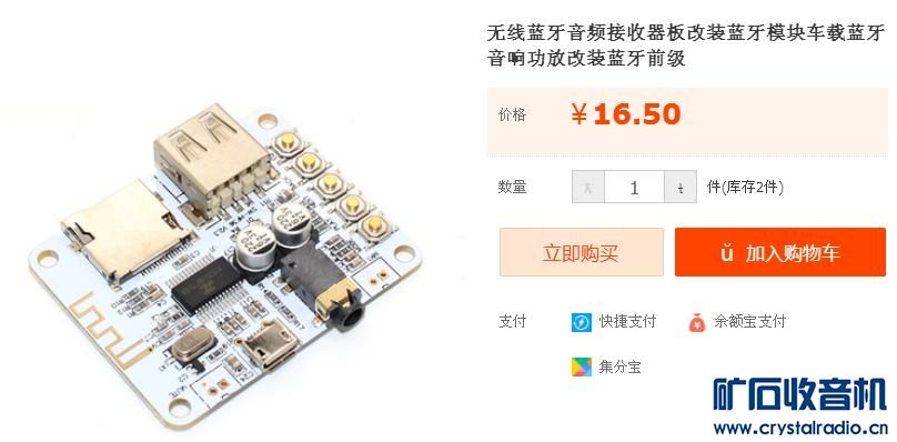

 楼主| 发表于 2017-4-5 12:12:28 | 显示全部楼层
lxa000 发表于 2017-4-1 20:29
对你的蓝牙部分有兴趣
可否多上点资料?
谢谢
某宝上买的,这个,
我用无损音乐在石机上接这个用了一个,效果和有线的一样好,没发现有音乐压缩和音乐质量下降的问题。
挺好用的,直接插起就用了,准备装在胆机里,用手机放歌耍。方便,两个接口(傻瓜型)一个接电,一个接功放音频。手机开蓝牙后会自动连接,手机点歌就行了。也可以插U盘或内存块,直接用它放歌,不用手机,相当于一个播放机,我没有用内存和U盘插槽,只想使用它的蓝牙功能就够了,手机播放比它好用。
补充内容 (2017-4-5 15:35):
电源直接用5V的手机充电器插上就行了,这个蓝牙音频模块是立体声的,这模块上还自带有三端稳压电路,用手机充电器供电,用它接收音频,插上耳机或是接上功放放音,静得一点噪声都没有,很满意。
补充内容 (2017-4-5 15:46):
我买之前也担心过,电源噪声会不会很大,声质通过它接收后会不会损失,还好没让我失望。具体你可以上某宝上看详细介绍。说多了大家还以为我是托呢,那就不好了呀

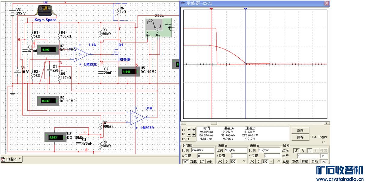

 楼主| 发表于 2017-4-5 16:42:34 | 显示全部楼层
老-W 发表于 2017-4-1 21:40
延时参数有误。
明天上个仿真图你看下,今天上传不了图了,220微延时电容从5V放电至0.6V时间为4.811ms,20微延时电容从10V放电至0.6V时间为227.273μs,这个数据是我仿真得到的数据,上面的第一帖我只是大概说的数值,实际放电速度远远快于上面的数据。

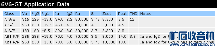

发表于 2017-4-6 08:05:32 | 显示全部楼层
LC谐振 发表于 2017-4-5 11:24
1.1W是我实际计算出的电阻实际消耗功率,为了后续方便选功率电阻时好考虑功率安全余量,比如选买5W的电阻, ...
------------6v6还是甲乙类超线性推挽比较好,直交甲类推挽标准线路功率低些。”好“指,满功失真低。5Y3跌压比较大,晶体全波用不着600V。

 楼主| 发表于 2017-4-6 11:25:32 | 显示全部楼层
LC谐振 发表于 2017-4-5 16:42
明天上个仿真图你看下,今天上传不了图了,220微延时电容从5V放电至0.6V时间为4.811ms,20微延时电容从10 ...
关机220微电容放电时间为4.811ms
关机20微电容放电时间为227.273цs

发表于 2017-4-6 14:03:36 | 显示全部楼层
我不是指的放电时间,是指延时时间。
