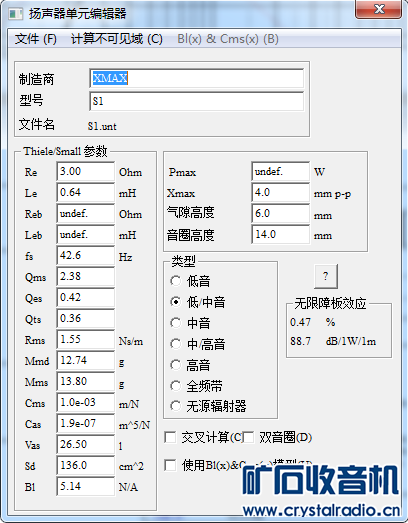

刚刚用自己的扬声器官方参数模拟了个箱体,请老师和同学指教。

在点了非线性之后那点上翘刚刚被吃掉拉平了.........也就是说,突出的部分消失在损耗中,变成了平直的状态.........
来,同学,也帮我模拟一个,我想点了非线性模拟后-3DB在50HZ以下.......... 我实在是没有什么思路了       这是我现在用的TS参数

加长倒相管,一般情况下你喇叭决定了,调谐频率定了,就没啥好整的了。其实到后面你会发现,对于这种口径不算小的两分频关键真不是这个,能把中频和分配做好最重要。

喇叭的调谐频率不是42.6HZ吗?  调整的事情要有了箱子再说啊.......  如果现在就可以模拟分频什么的没那么多事情了.......

是多少看个人喜好,按我的喜好我会先尝试加长导管,让调谐频率到35左右看看再说。

加长导管之后低频的转折变得缓慢下降,可能会导致无力感吧......
