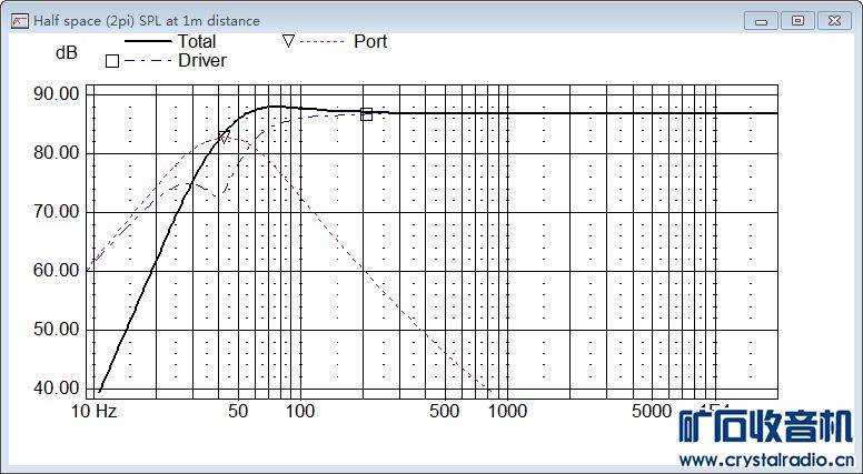

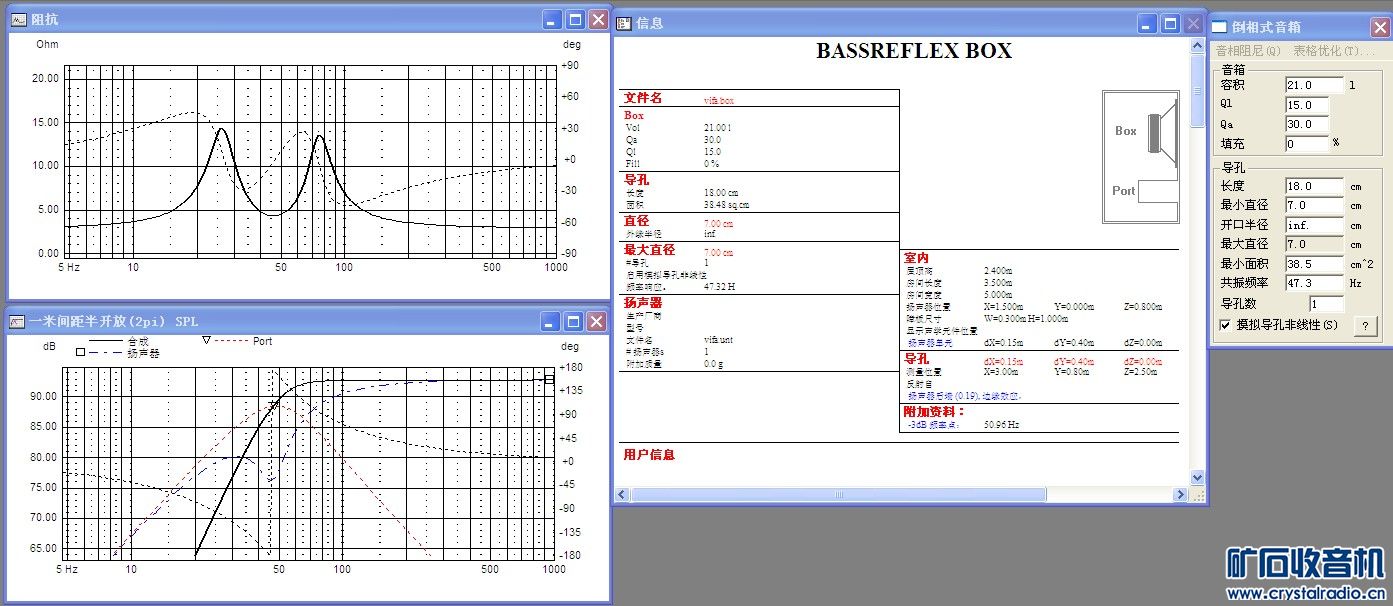

刚刚用自己的扬声器官方参数模拟了个箱体,请老师和同学指教。

意思是?..... 就是XMAX吗?   难道我的填4??  它的有12......我的才是4... ........  这个XMAX和模拟箱体会产生什么影响吗?        填充的QA无法确定数值啊,按照合理的填法,到底值一般会是多少?那个填充百分比是不是指填充的吸音棉在常态下所占的体积?

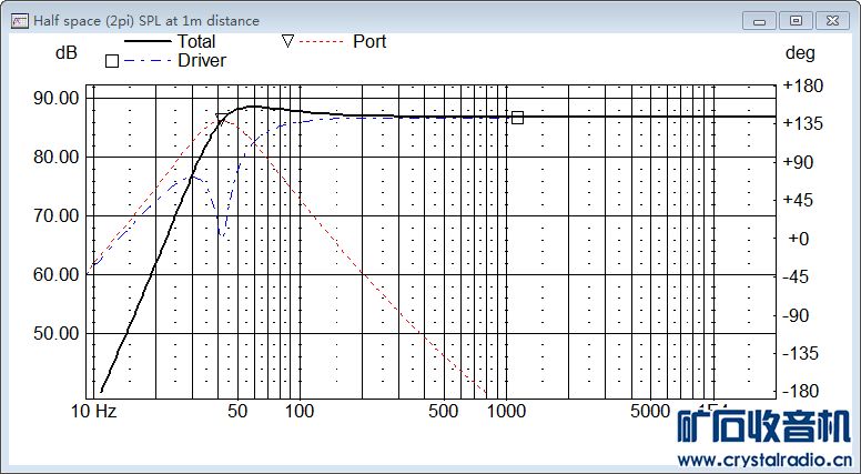

我给模拟了一下!

Xmax指单向,双向是pp
Xmax与模拟无关,没影响

Qb:总损耗
QL:泄露损耗
Qa:吸收损耗
Qp:导管损耗
正常情况Qp损耗极小,所以一般不理。如果阻尼材料添加很少,Qa也极小,那么QL就是主导地位

是体积所占百分比
Qa填多少看你阻尼材料填充率,一般来说做倒相箱模拟不设填充率,即填充率0%,Qa填30,阻尼材料由最终细调来确定。
因为即使在仿真很强大的今天损耗也是无法模拟的,无法准确预测,只能靠实测,模拟时是很难估计准的
如果你非要输入填充率,你只能很不准确的大概确定填多少
较少填充,对应Qa为15~30
如50%,对应Qa为7
如果100%,对应Qa为3

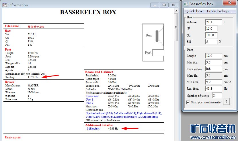

因为我当初看过相似范例,所以开始Qa是填30的,填充率的话,看老师制作的教程,我感觉要覆盖箱体内壁那么大的部分,可能会产生至少10~15%的填充体积(一个箱子比一罐19L的桶装水大一点,里面的吸音棉展开叠在一起感觉会和一瓶2L的可乐差不多甚至多一点...推算办法比较土..),所以才当初才填入了..... 倒相管没有买。因为模拟出的管子规格都太奇异了............
我的期待是低频能在损耗之后调谐到45~50HZ就比较满意了,这个喇叭的素质不敢奢望老师那样达到38HZ的水平........当然,如果在可以接受的失真的情况下,谁都期待更低.....

先多谢同学了,但是您这个模拟的参数在模拟导管非线性的时候-3DB的损耗太大呀,拉到了55HZ左右了,不太符合期待啊.....
铁杵可以磨成针,我的是木棒,大概只能磨成牙签.........

损耗大? 你的QL还是15呢,正常应该设为7

确实好大........   这软件没有人性化的默认值的吗....通常软件的默认值其实都是很接近实际使用的......
因为我看老师2.2制作那篇不知道如何可以调出齐双峰(我调出等高就不行了,等大难,类似老师的高频锋比低频锋稍微大点更加难,据说肥厚点的低频锋会导致低频变得有点轰鸣),但是在低频处可以略翘起,让那个三角的箭头在没有模拟非线性的时候和上面持平,然后模拟非线性的时候可以只下降3DB.....

 楼主| 发表于 2017-3-23 18:29:34 | 显示全部楼层
joy_peacock 发表于 2017-3-23 18:11
你模拟的-3db在多少hz?
看4楼的那个比较苛刻的条件,大概加上非线性就能落在50HZ了....................

Qa100,倒向管那么长?

 楼主| 发表于 2017-3-23 19:31:14 | 显示全部楼层
joy_peacock 发表于 2017-3-23 18:47
Qa100,倒向管那么长?
在可以接受 的情况下追求更加深的下潜是每一个做音箱的DIYer所追求的呀..............
理想的大概是这样的
然而理想很丰满,现实很骨感...........
