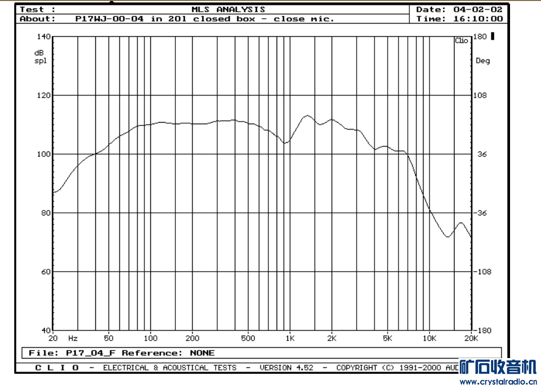

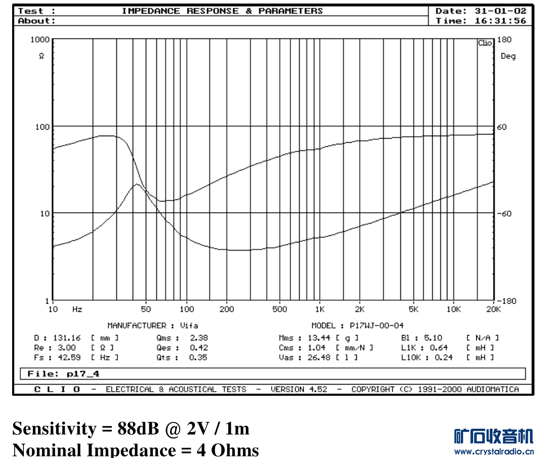

听多了残缺不整失真的音乐,也受不了那种沉闷或者是轰脑或者扑扑的低音.....所以决意做一个音箱。
以下是用官方给的扬声器参数模拟的箱体,之前条件限制只是测了下近场的频响,还是和官方的一样的,这厂家给的参数应该靠谱。
因为本人并不熟练和精通此道,所以是按照粗浅的教程模拟了一番。 这种体积的书架箱,我想必真的要做个书架塞它进去,所以体积可以更小而达到一样效果的话非常热衷于做得更小。
请老师和同学帮模拟和批改下这个参数、

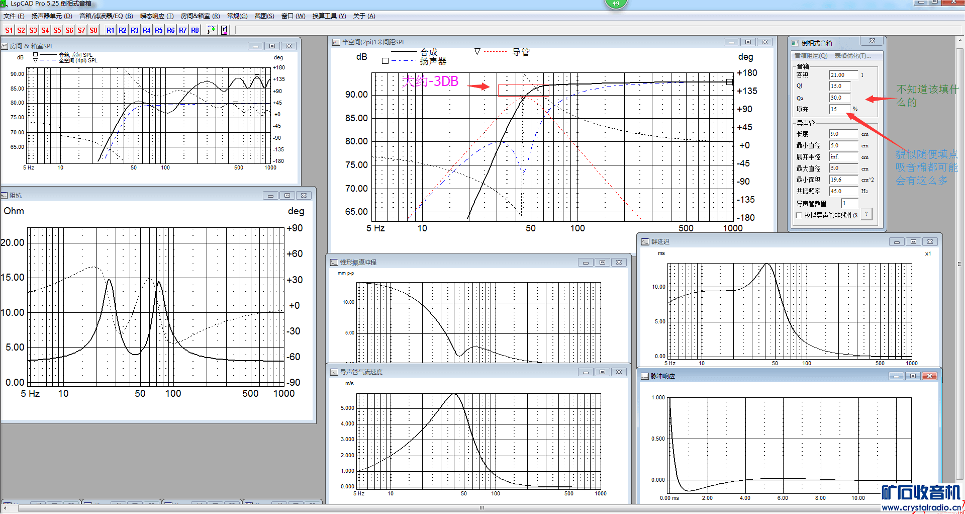

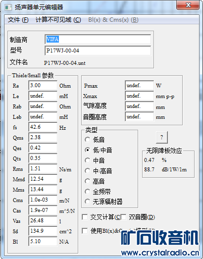

请多多指教。  最后一张可以点击看大图....

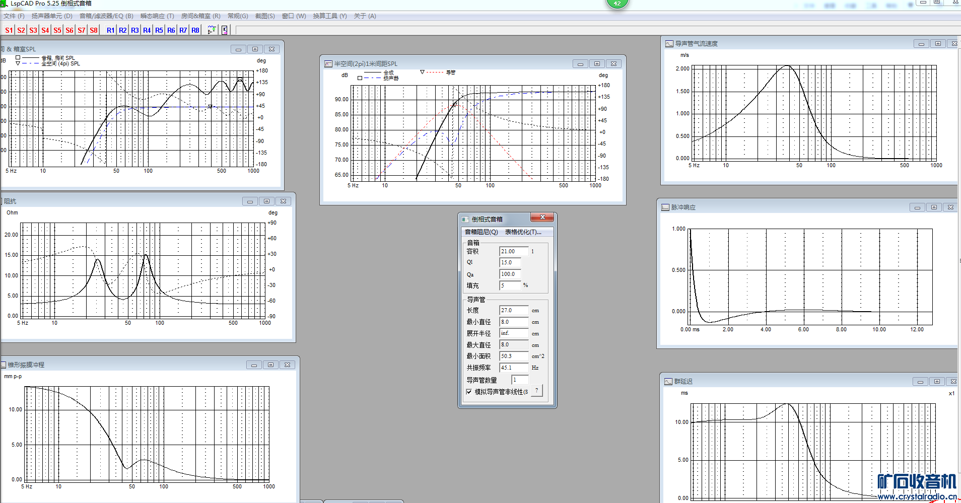

发表于 2017-3-22 00:33:15 | 显示全部楼层
把导管非线性勾上
 楼主| 发表于 2017-3-22 01:07:56 | 显示全部楼层
AudioCAT 发表于 2017-3-22 00:33
把导管非线性勾上

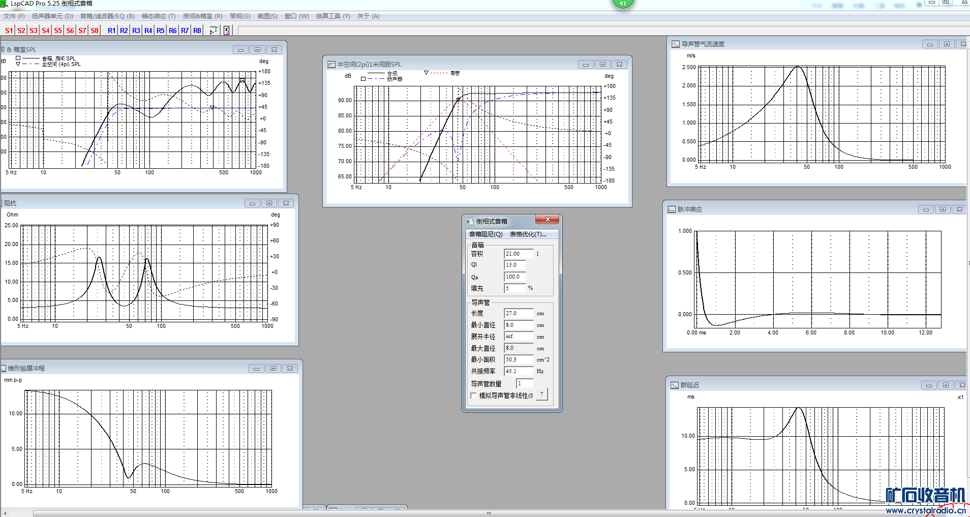

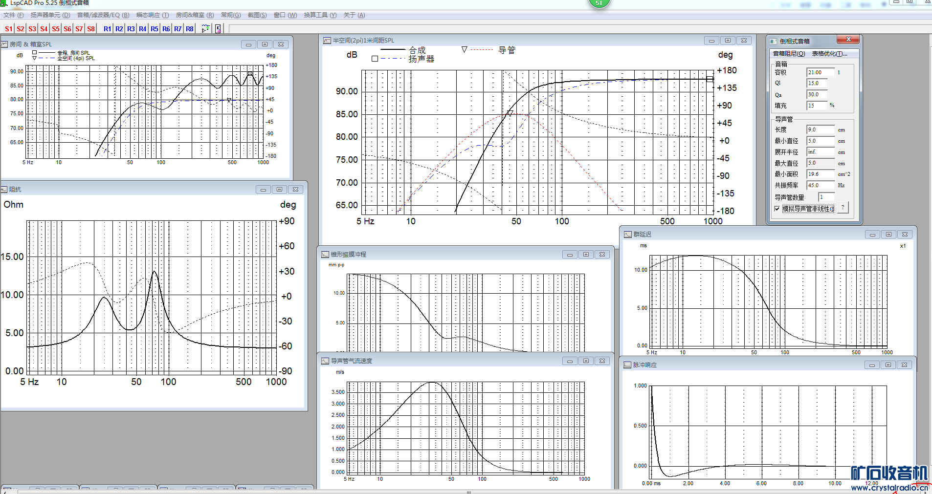

 楼主| 发表于 2017-3-22 02:19:32 | 显示全部楼层
ILXTF 发表于 2017-3-22 01:07
勾上之后是这样的。好像损耗很大....不知道为什么...
这是目前水平勾选非线性能模拟到的最好结果了.........而且还得有一根这么粗又长的管子....可是那么大很容易被蟑螂和老鼠跑进去的,那不就完了..... 111.png 112.png
发表于 2017-3-22 11:19:59 | 显示全部楼层
ILXTF 发表于 2017-3-22 02:19
这是目前水平勾选非线性能模拟到的最好结果了.........而且还得有一根这么粗又长的管子....可是那么大 ...
把倒管直径缩小点,6mm左右试试
 楼主| 发表于 2017-3-22 14:11:36 | 显示全部楼层
joy_peacock 发表于 2017-3-22 11:19
把倒管直径缩小点,6mm左右试试 !
缩小之后节省了不少管子而没有发生太大变化,可行,多谢........  如果可以缩小箱子的体积和导管都是非常有益的........

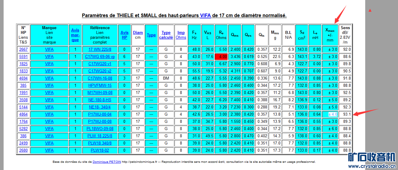

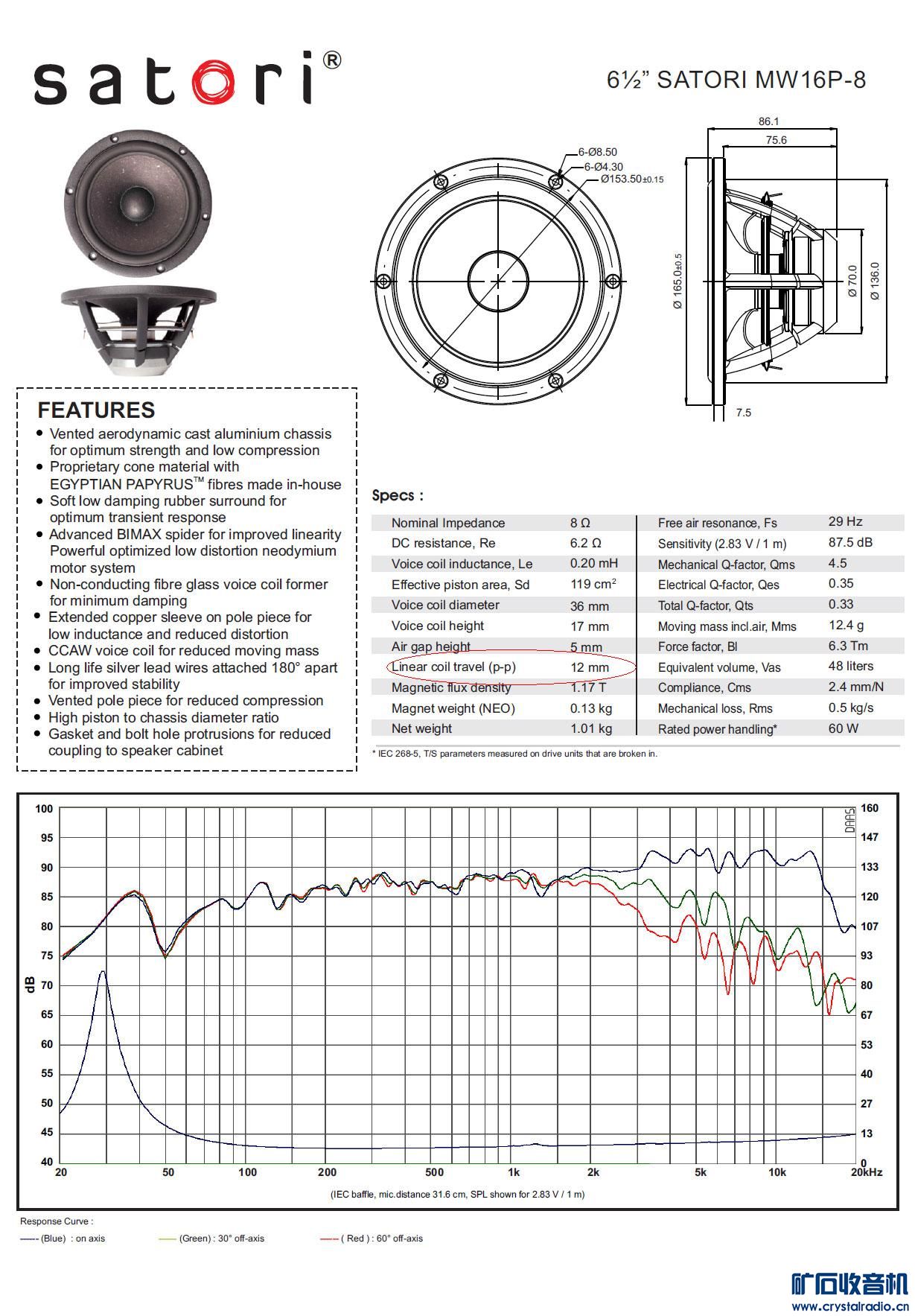

发表于 2017-3-22 14:15:36 | 显示全部楼层
ILXTF 发表于 2017-3-22 14:11
缩小之后节省了不少管子而没有发生太大变化,可行,多谢........  如果可以缩小箱子的体积和导管都是非 ...
5%的填充似乎小点了!
你的低音喇叭最大冲程是多大?
 楼主| 发表于 2017-3-22 14:39:43 | 显示全部楼层
joy_peacock 发表于 2017-3-22 14:15
5%的填充似乎小点了!
你的低音喇叭最大冲程是多大?
填充越多,损耗越大啊......感觉要填充5%就是贴张纸在里面差不多。   最大冲程不明.....
气隙高度[mm] 6
音圈直径[mm] 32
音圈高度[mm] 14
发表于 2017-3-22 14:43:42 | 显示全部楼层
气隙高度[ ...
音圈最大冲程 mm p-p?
 楼主| 发表于 2017-3-22 14:46:41 | 显示全部楼层
joy_peacock 发表于 2017-3-22 14:43
音圈最大冲程 mm p-p?
Air gap height [mm] 6
Voice coil diameter [mm] 32
Voice coil height [mm] 14
我贴的是翻译结果  这个是原文  具体不知
Nominel power (IEC 268-5) : 40 W
Short Term Max. Power (IEC 268-5): 350 W
Long Term Max. Power (IEC 268-5) : 150 W
Music Power (DIN 45500) : 120 W
XMAX貌似是正负4MM
发表于 2017-3-22 14:58:12 | 显示全部楼层
不好意思,mm p-p是单位,这个Xmax?
 楼主| 发表于 2017-3-22 15:01:14 | 显示全部楼层
XMX.png   出自此处  点击查看大图
另外,那个你帮我交叉运算算出的SD和官方给的不同啊......
如果猜测无误,你说的数值是上面那个17-5=12MM  ,同理,我的大概就是14-6=8MM......   而且这个XMAX是正负4,其绝对值相加,也是8MM
另外,为什么这张图标的灵敏度和之前那个貌似又有不同,好奇怪啊。
 楼主| 发表于 2017-3-22 15:39:14 | 显示全部楼层
事实证明貌似那参数稍微改那么点对模拟出的箱体貌似没有产生影响啊。
Qa不知道填什么好,至于填充的百分比,我感觉随便塞点吸音棉都可能占很多地方啊。但是值一大损耗就大。
发表于 2017-3-22 19:52:04 | 显示全部楼层
气隙高度[ ...
线性位移 =(线面高度 - 夹板厚度)/ 2
发表于 2017-3-22 19:57:35 | 显示全部楼层
Qa是吸收损耗,填多少与阻尼材料填充率相关
