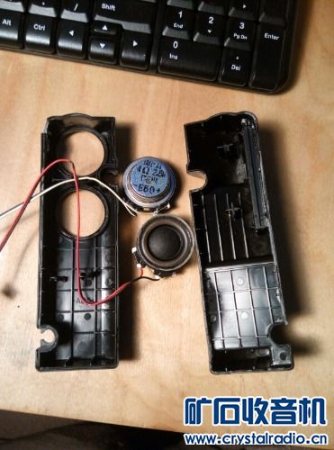

有一对车机小喇叭,和一块蓝牙板,一起装在一个纸盒里,给我女儿玩的。
我准备从这个开始,做个便携小铝箱。

试试外铝内木。

三寸的喇叭,用什么都行,只要够坚固,只要共振小,没有问题,怎么加工方便怎么来……

我觉得前后铝,中框木比较好

纯铝板不适合做大音箱,当然足够厚的话没问题。

壁厚一点可以的,毕竟是小口径喇叭。

楼主,如果你能用铣床做音箱,那么我恭喜你可以做HIFI壳体了,惠威的几款监听级音箱外壳就是铸铝的。
而且不用很厚,你可以参考下惠威的监听箱子。

不用金属做音箱是因为成本太高,铝板、钢板的损耗因数和常用的纤维板刨花板一样都是15-25,损耗因数可以使音箱的箱体振动得到阻尼,也可以使扬声器膜片分割震动得到改善,从而使音箱或扬声器单元的频响曲线变得平坦。
bose的很多小型箱子使用了铝合金,价钱挺贵的,听感也很好。楼主条件得天,按照你想的去做吧,试了才知道。另说一句可以的话帮我也做个小箱子。。。

铝合金是最适合做箱子的材料之一。
只是要厚,太薄是不行的。我的箱子就是铸铝的,面板厚度达32mm,其余25mm。当然了,是双12寸大型落地箱,空箱子重达200公斤。
