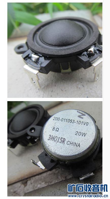

我在TB上买的3寸全频;
是hifidiy上某大侠测试对比过认为比较超值的那个无名大磁钢;
您给看看商家给的箱子参数合适不?
如果做铝箱,应该怎么选参数?

这个无名大磁钢我也观摩了很久,想用来做个2.1系统的,但是自己手里有一对闲置的高音,而且这个加箱体到100HZ的了,如果加炮和高音,这个全频的特性又不能彰显,如果是直接用两分频,那么这个的下潜又不符合我的理想。性价比颇高,25块一只的喇叭有极其优秀的频响。最后我得出的结论是,这个喇叭要么不加高音做桌面的2.1系统,要么用来做3分频的中音扬声器,那么低音搭配的可以是下潜极好,瞬态反应快的。比如那种超大音圈,低音很强,但是中音部分却不理想的单元。

做不到的吧,无名大磁钢的高频部分其实延伸得很好,不做分频它会和高音一起发声的。简易一个电容那种分频法一般上是那种中低单元的频响到了和高音单元频响衔接部分直接大幅度跌落的那种。
而且那无名大磁钢的高频曲线在全频中确实是太优秀了,你这个高音不了解,没有频响可以参考,那位评测的大侠不是还有一篇对比银笛和安桥高音单元频响的测试吗?如果你选这个高音的频响和那安桥的差不多,那么还不如不加,加了反而烂了。
