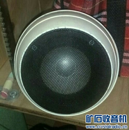

实践出真知,楼主可找一个废的高压铝锅装上你的杨声器试听一下,就会得出铝与木质的差作,光说不练是得不出正确地结论来的。
发表于 2017-3-17 20:38:42 | 显示全部楼层
goodman269 发表于 2017-3-17 20:04
实践出真知,楼主可找一个废的高压铝锅装上你的杨声器试听一下,就会得出铝与木质的差作,光说不练是得不 ...
版主好!说到音箱实践,我说说20多年前的趣事:弄到了一对5寸的比较不错的喇叭,苦于没有箱体,随便放在两个合适的酒坛口上,那声音的美妙,无法言表,一直陪我十多年,后来搬家才丢了,现在我都不明白,究竟是喇叭好、还是坛子的形状好或是坛子的材料好?

  首先感谢你复帖与我,多年前我与你一样的方式试过,确实音色不错,但这仅是凭个人感觉而已,与相同容量的木制音响没有作过进一步的实验,所以难以确认。

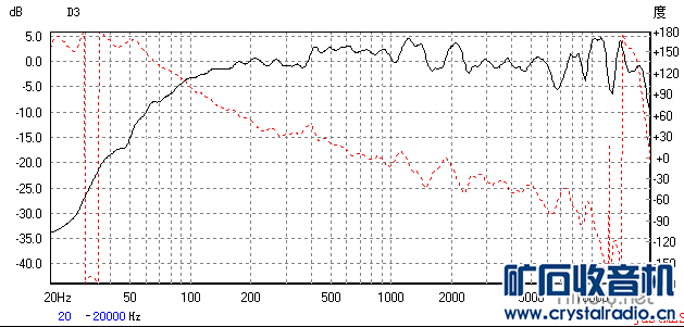

谢谢!
能抽空帮忙看看吗?
这2幅图是hifidiy上那位大侠测的;
如果这个参数是正确的,
能给个箱子参数吗?

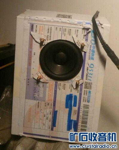

我有一套惠威s3w小音响,听了差不多10年了,最近瞎折腾,买了那个大磁钢…
 楼主| 发表于 2017-3-17 22:40:36 来自手机 | 显示全部楼层
装在一个差不多2.4升的纸盒里,接到s3w的功放上,一只大磁钢,一只惠威。
 楼主| 发表于 2017-3-17 22:42:57 来自手机 | 显示全部楼层
对比发现惠威喇叭好像灵敏度过高了,有很多杂音;反而这个大磁钢声音很纯净,没什么杂音。
 楼主| 发表于 2017-3-17 22:52:58 | 显示全部楼层
这让我觉得不好好做个箱子,对不起这对喇叭……

箱体参数只有三项:容积、导管直径和长度。在你贴的数据中都有推荐。
这款喇叭,其实容积2.8升已经合适,他推荐3.8升是因为导管长度限制。
如果容积取2.8升,导管长度将使箱体无法容纳,容积扩大会使导管缩短,我想这是他推荐3.8升的原因,所以你也只能按3.8升来做。
其实我觉得动用铝材来做箱体,怎么说工程量都不小,既然在箱体上决定如此用心,做3寸箱似乎不太值得,至少5寸才有意义。
小口径全频,无论别人说声音如何如何好,其实那也仅仅是与同口径喇叭相比,声音素质无论如何都无法与5寸以上分频箱相比的。
小喇叭普遍的问题是中频多,从你贴出的曲线就能明显看出来,400~2500Hz范围高出不少,这也是小喇叭被许多人认为人声好听的原因,与其说这是特点,倒不如说是难以控制。只要做小喇叭,一做中频就多,这很正常。如果说中频多就是人声好听,那分频箱想让中频多其实更容易,只要把中频段有意提起几dB就变成小喇叭声。这种声音初听还没什么,因为一开始基本只满足于人声表现,往往不会关注其他频段。听久了就不一定觉得这算是好,会逐渐更多的关注全频表现,而小喇叭致命的问题是低频,一个低频下不来的音箱对全息音乐的表现始终是残缺的,特别是中频段凸起的小喇叭,过多的中频会使低频显得更缺。
不过话说回来,你的小3寸相对来说还算是不错的,下限能到90Hz确实少见,一般3寸都110Hz以上
