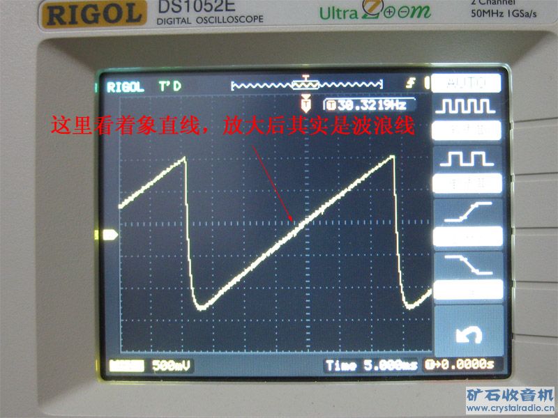

作用在 X 轴上的锯齿波信号,放大之前,看起来不错:
 楼主| 发表于 2010-9-11 23:52:56 | 显示全部楼层
放大后看出,原来是一条波浪线:
[ 本帖最后由 中国机器 于 2010-9-11 23:54 编辑 ]
 楼主| 发表于 2010-9-11 23:56:25 | 显示全部楼层
这样的锯齿波加在示波器的 x 轴上,扫描点是不是会左右晃动,形成小横线(见45楼)?
