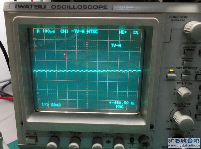

用单片机PWM输出积分得到的锯齿波,送到示波器的X轴(X-Y)方式,得到的水平线不稳定,水平方向闪烁明显:
 楼主| 发表于 2010-9-3 19:57:14 | 显示全部楼层
示波器上右上角小红点是相机对焦灯反射造成的,中心部位横线之上是单片机生成的“频标”;
照片上看起来,横线的右端有一段亮度较低,而实际上用肉眼看起来,水平线一直左右闪啊闪的;
原因难道是因为我的锯齿波不合格?

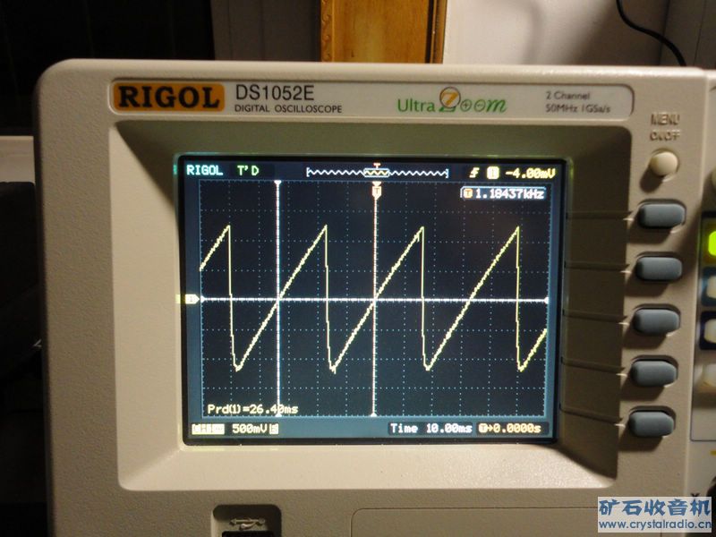

PWM积分得到的锯齿波:

哦,还要交代,这里示波器的 Y  轴没有接到被测电路的输出点,而是通过一个耦合电容接到了单片机“频标脉冲”输出脚。
本以为应该得到一条稳定清晰的水平横线,现在傻眼了
各位仁兄帮我分析指导一下吧!
发表于 2010-9-3 20:29:45 | 显示全部楼层
原帖由 中国机器 于 2010-9-3 19:58 发表
PWM积分得到的锯齿波:
614360
这个波形应该没问题,查看一下示波器X轴触发是在什么状态?。周期小于25HZ有点闪动是正常的。
发表于 2010-9-3 20:34:45 | 显示全部楼层
原帖由 中国机器 于 2010-9-3 20:03 发表
各位仁兄帮我分析指导一下吧!
再把扫频输出耦合过去就行了吧?
