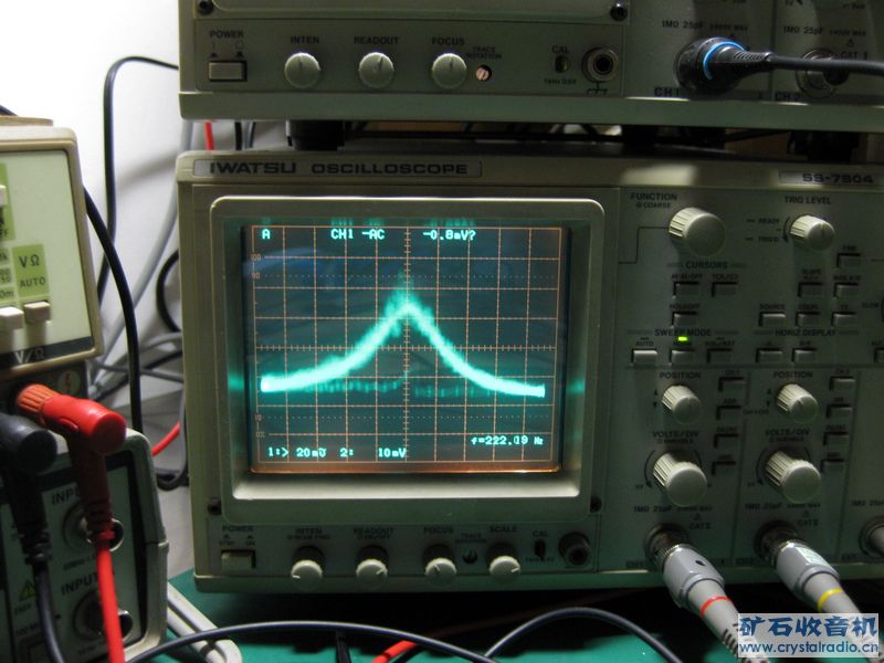

【另开帖,继续探索】DDS+单片机+LCD1602,同步锯齿波输出的扫频仪(锯齿波来了)

用手在电路周边移动,“火焰山”偶尔会消失,用手接触示波器的接地端,也会短时间好转,以为是干扰,但是找不到干扰源。。。
发表于 2010-9-9 13:16:32 | 显示全部楼层
接地的问题确实应该注意,我做的扫频仪,用于调整变容二极管偏压的电位器,在外壳没有接地的情况下,得到的幅频特性曲线是慢慢摆动的,接地之后就稳定了。仅供参考。
发表于 2010-9-10 14:39:19 | 显示全部楼层
回复 26# 中国机器 的帖子
试一下,把从DDS至接收机之间改为同轴电缆;示波器探头在检波级附近接地.看能否有所改善?

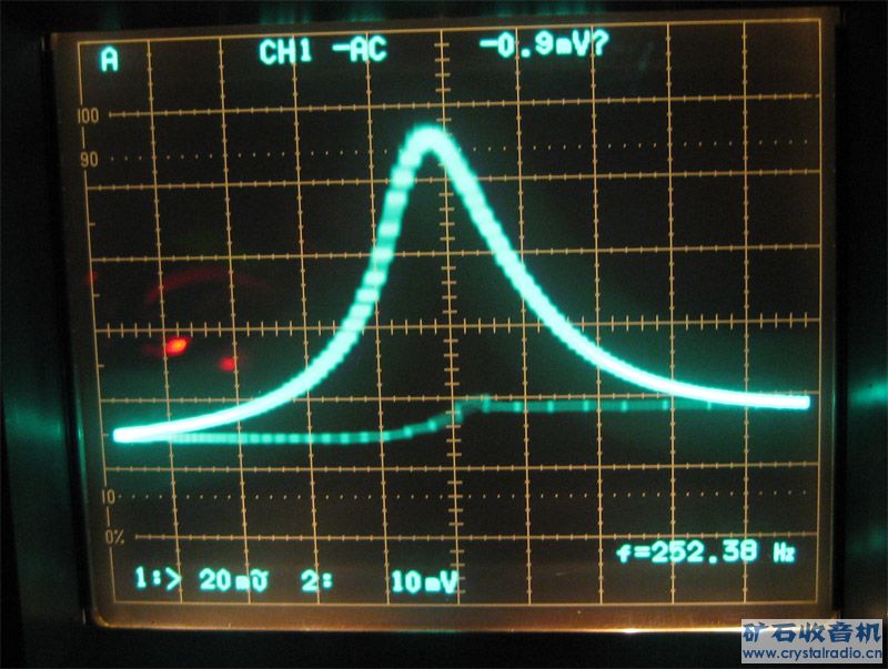

 楼主| 发表于 2010-9-11 22:50:58 | 显示全部楼层
略有改善的曲线,当双联电容旋到一头的时候,示波器显示会好一点,是不是要把天线断开,我这个磁棒上的漆包线,很细,也没有富裕长度,所以不太想动它。
[ 本帖最后由 中国机器 于 2010-9-11 23:03 编辑 ]
 楼主| 发表于 2010-9-11 23:04:56 | 显示全部楼层
对比:原来的“火焰山”:

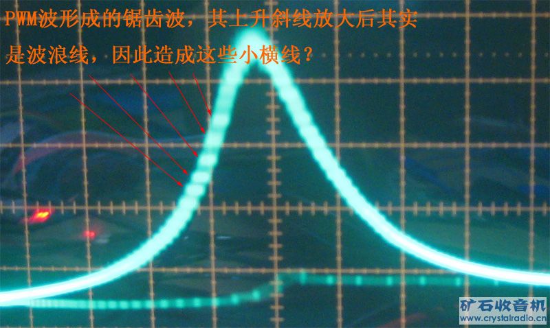

 楼主| 发表于 2010-9-11 23:21:00 | 显示全部楼层
仔细看了一下改善了的曲线,发现新问题:
[ 本帖最后由 中国机器 于 2010-9-11 23:58 编辑 ]
