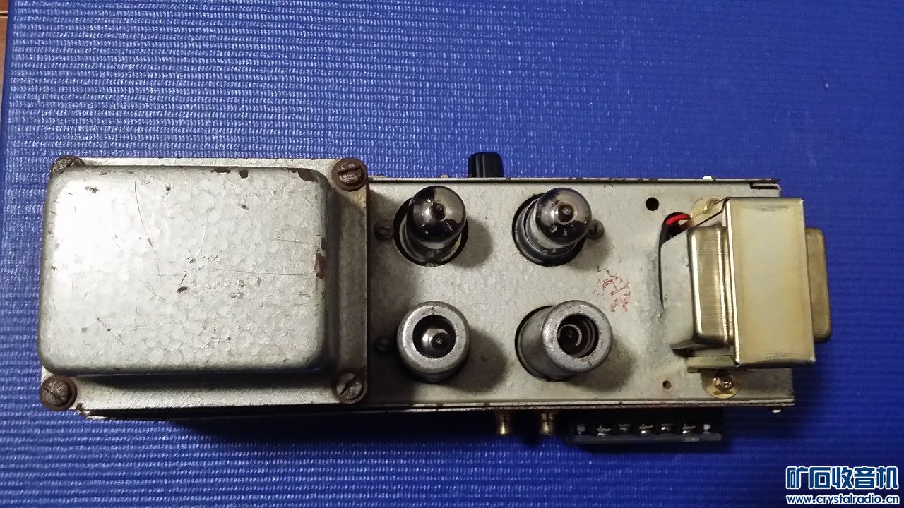

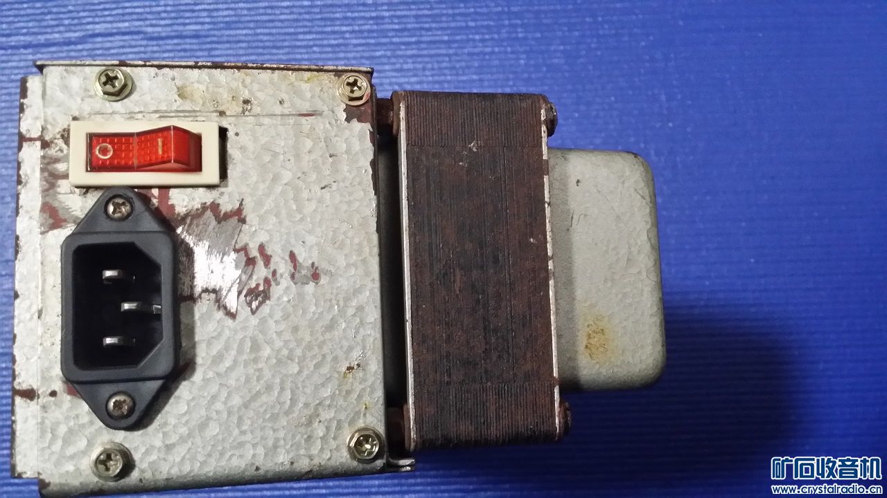

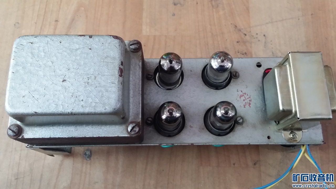

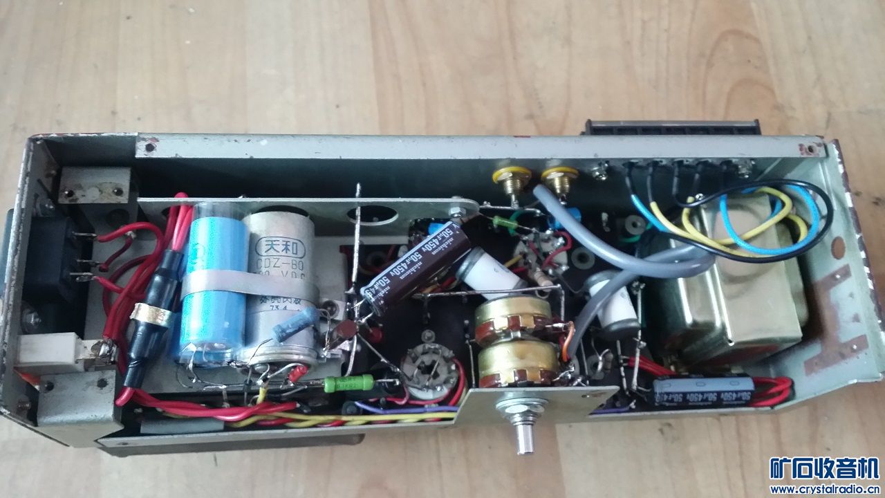

这台电子管放大器原来是用于工业温度控制的,看出厂编号和所用元器件的生产年代,应该是上世纪六十年代初期的产品,2015年重新拾起电子管这个爱好之后,做为练手之作改成了音频小单端,参见http://www.crystalradio.cn/thread-697285-1-1.html这个帖子,各种条件所限,所用电路没有仔细琢磨,元器件也是东拼西凑,连输出变压器都不配对,一只是电子管收音机拆下来的,另一只是电源变压器改的,虽然如此,也是美滋滋的听了好几个月,之后随着6P14推挽、6N7P并管单端等机器的不断出世,这台小机器就退役了。前段时间整理杂物,这台小机器又给翻了出来,接上电听听声音不咋地,看模样也是颜值太低不顺眼,遂决定再进行一次升级改造,深度挖掘这台小机器的潜力,而且在提升音质的基础上尽量保持机器的原貌,至少是保持原机配管的型号和位置不变。
小机器的铭牌,锈迹斑斑,铝材料的,恐怕是不好处理了,就让她保持原貌吧。可以清楚的看到原机配管的位置和型号,是三只6N1和一只6N2。

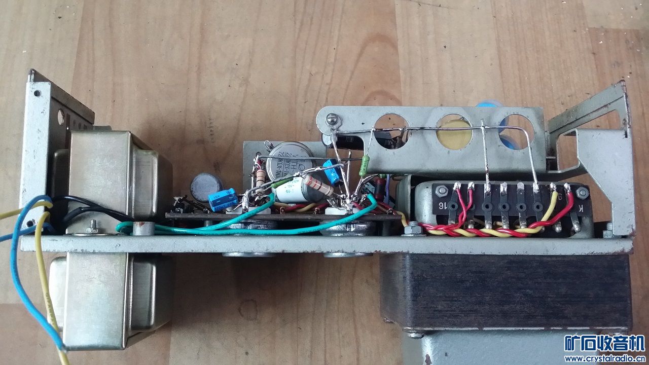

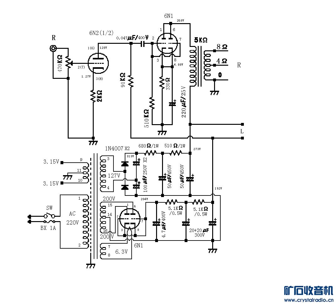

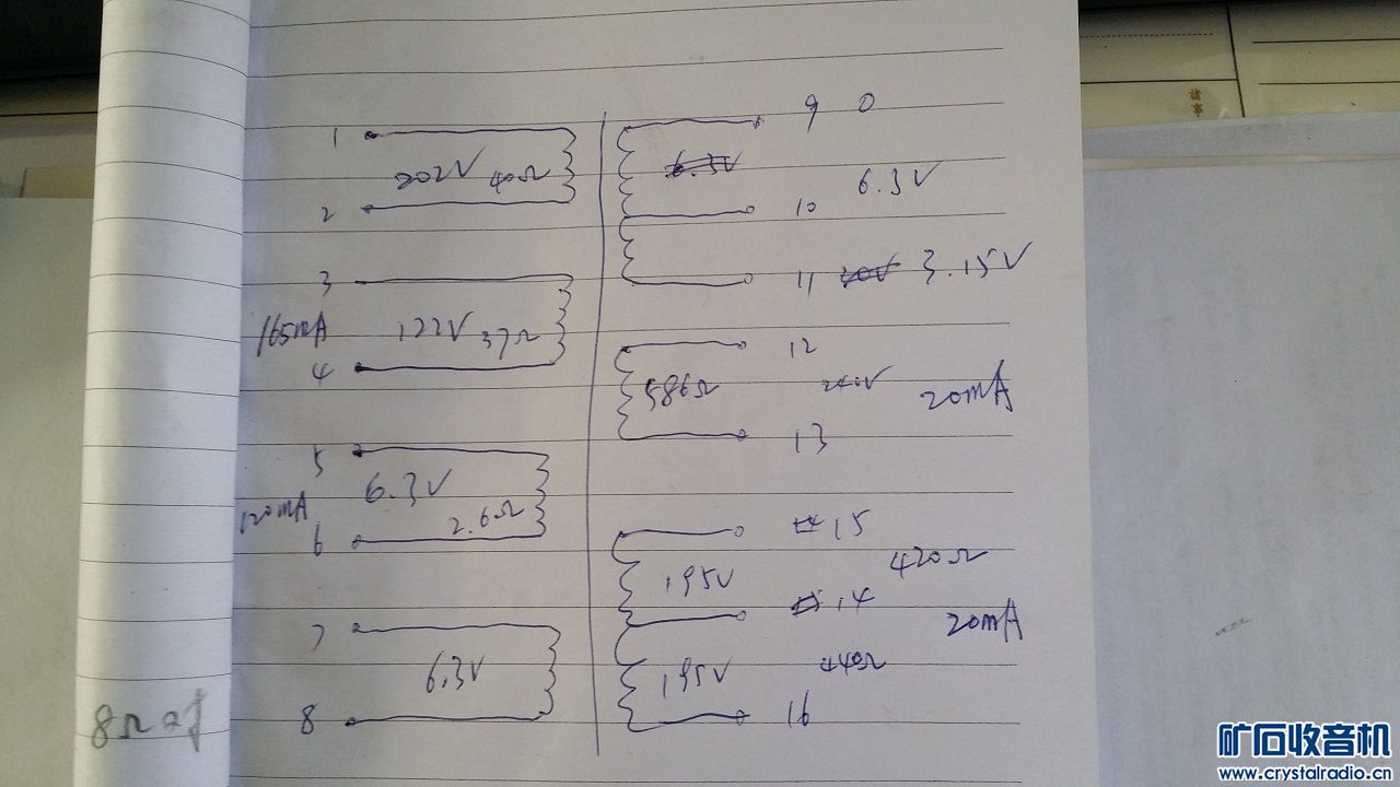

原机电源变压器的实测数据,是从6.3V灯丝绕组反向送电测试的,所标电流值是根据绕组直流电阻计算所得,与后来在网上找到的该型变压器的参数基本一致。这小机器除了机架之外也就剩下电源变压器了,挖掘潜力实际上就是怎么充分利用好各绕组。灯丝绕组接线保持原貌;127V绕组电流较大,直接桥式整流电压太低,倍压整流则正好;带抽头200V绕组用一只6N1二极管接法做全波整流供前级电压放大,既减轻了主高压电源的负担又减少了交流声。

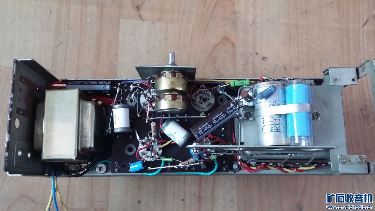

以前从网上买的输出牛,初级电感量14H左右,直流电阻300多欧,参数很一般,用这输出牛做过6P1的单端,效果不咋地,三极管推效果能好点,总比电源变压器好,耦合电容也把原来铝管的金属化纸介换成了老瓷管的。

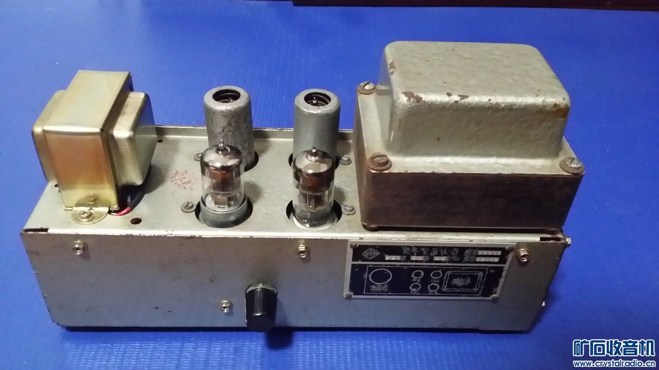

完工后的外貌
整机功耗不到30瓦,连续工作三小时,电源变压器微温。
电路图及实测电压值

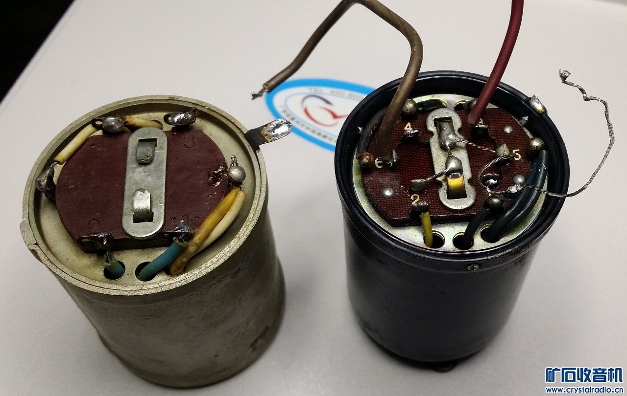

电子管的温度放大器只有一只合金输入牛。两只合金牛的是JF12晶体管放大器,一只输入牛一只耦合牛。

发表于 2017-2-25 13:20:19 | 显示全部楼层
6N1整流供6N2
发表于 2017-2-25 14:09:52 | 显示全部楼层
6N1整流好像有点浪费
 楼主| 发表于 2017-2-25 14:15:50 | 显示全部楼层
哈哈,让您见笑了,这不是为了保持原机的用管型号和位置嘛,削足适履了。再说6N1这管子数量多也便宜,筛选下来噪声大、坏了一半的插上去都能用,也算是废物利用。
发表于 2017-2-25 14:16:32 | 显示全部楼层
可达 发表于 2017-2-25 14:09
6N1整流好像有点浪费
6H2就可以了,但管脚不对,好在6N1存量大,无所谓了。

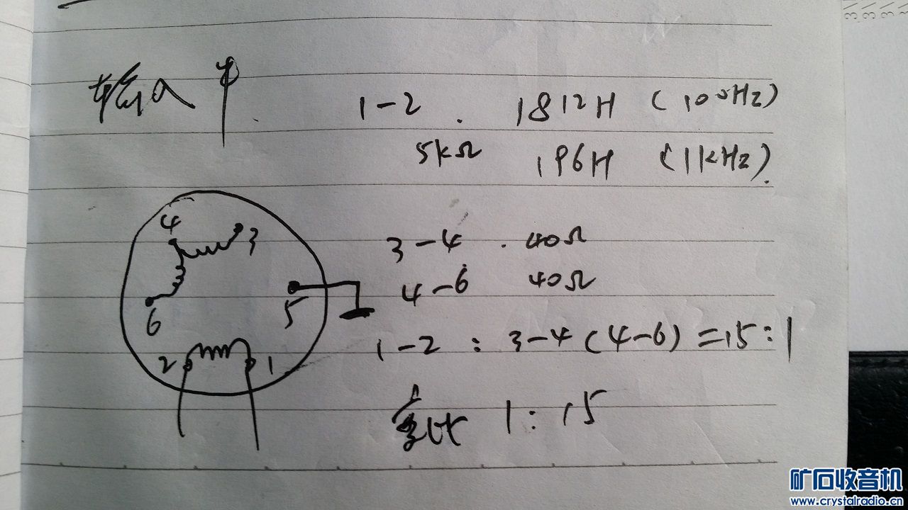

我接触的电子管温度放大器上用的输入合金牛常见的有下面这两种。
实测数据如下。
这种输入合金牛根据资料介绍铁芯是没有气隙的,高阻绕组的线包用线也非常细,不能过直流,只适合弱信号的变换,如果用在胆放上,必须是在输入级,且信号源应为强信号低内阻,如MP3、电脑声卡等,可代替一级电压放大。
