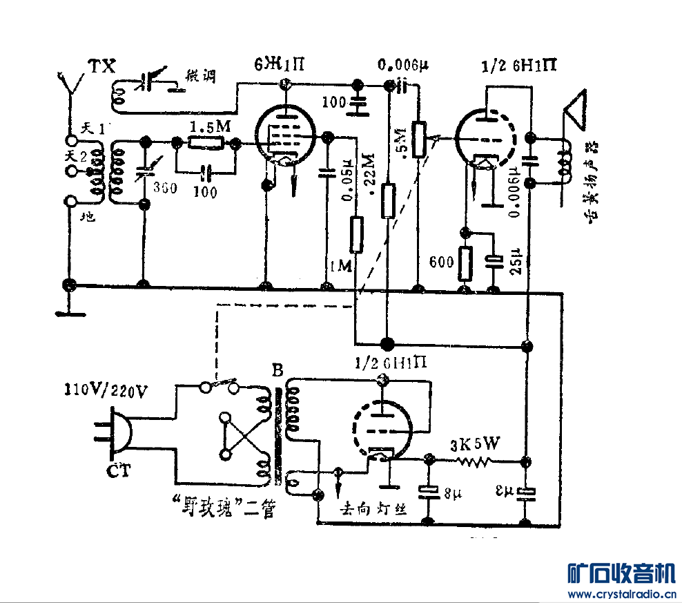

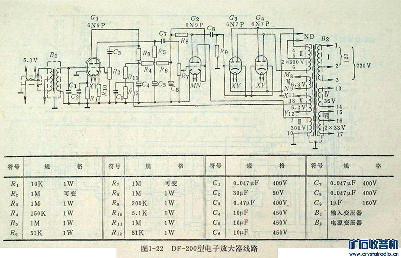

请问彗星老师,用6N1整流时,栅极一般是接阳极或者串个几百欧姆电阻接阳极,你这里栅极接阴极会不会管压降高一点?我想知道高多少?

三极管改做二极管整流,两种接线方法均有实际应用的资料,图纸如下:
这张图是DF系列电子管放大器的图纸,G2(6N9P)的右半边做整流用,阴极与栅极直连输出直流高压。
这张图是老电子管收音机的图纸,6N1的半边做整流用,屏极与栅极直连接二次高压绕组。
两种接线方式具体管压降(输出高压)有多少差异还真没实际测量,估计应该相差不大。
