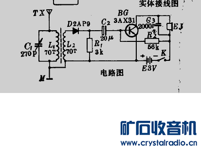

redhill 发表于 2017-3-2 12:40
元器件基本上备齐了,原理图如下:
严格说这是矿石机加低放,与带高放的单管机不是一类。
发表于 2017-3-2 15:33:51 | 显示全部楼层
低放的偏置还靠“矿机”提供,比你说的还要差那么很少一点点!
 楼主| 发表于 2017-3-2 16:13:17 | 显示全部楼层
Booooby 发表于 2017-3-2 14:39
好吧,这个电路怎么说呢,是0-v-1型的,
电路简单,但需要天地线,否则效果不是最好。
另外,要使用 ...
前一阵子,折腾车机的时候,已经把天线地线弄好了,这次借用一下即可。收音机这块,完全没有任何知识,只是几年前,组装过一个6管的套件。这次,是从源头附近开始弄。如果这次成功了,再试一试矿机。然后,再试一试各种电路的单管。。。
说实话,基础太差,NPN、PNP都总记不住,需要反复翻出图来看。。。
发表于 2017-3-2 17:17:24 | 显示全部楼层
另外,要使用 ...
这个电路一定能成功,非常容易,但效果一般,学习一下晶体管的放大作用,一定要好一点的天线。
发表于 2017-3-2 18:18:07 | 显示全部楼层
元器件基本上备齐了,原理图如下:
百度文库里面的原电路用的是低频管,接收效果主要看天线了,三极管只是起个音频放大作用
 楼主| 发表于 2017-3-2 19:01:46 | 显示全部楼层
临时找了一个S8050,用的锂电,有交流声,但调可变电容的时候,交流声没有变化,也没有台,交流声的声音比蚊子声还要小!还有一个现象,必须用手按住1N4148的焊点,才有交流声。
进行到这一步,虽然没有台,但有交流声了!应该是向成功迈进了一步!
发表于 2017-3-3 07:19:48 | 显示全部楼层
redhill 发表于 2017-3-2 19:01
临时找了一个S8050,用的锂电,有交流声,但调可变电容的时候,交流声没有变化,也没有台,交流声的声 ...
“必须用手按住1N4148的焊点,才有交流声”————实际上碰的应该是三极管的基极产生的声音
“但调可变电容的时候,交流声没有变化,也没有台”————LZ首先要确定天线调谐回路是否能收到台,如果这里收到的信号太弱,二极管根本没有导通,那么三极管的低放也起不到作用
 楼主| 发表于 2017-3-3 08:05:58 | 显示全部楼层
“但调可变 ...
‘首先要确定天线调谐回路是否能收到台’ ----- 老师好,你说的太对了!后来找到症结了,天线地线应该接在磁棒线圈少的那侧!然后就可以收到台了!
发表于 2017-3-3 08:10:27 | 显示全部楼层
redhill 发表于 2017-3-2 16:13
前一阵子,折腾车机的时候,已经把天线地线弄好了,这次借用一下即可。收音机这块,完全没有任何知识,只 ...
npn,pnp搞不清,e、b、c三个极也搞反,我以前也是这样的。很可笑,装个直放机,因为e、c搞反,三极管放大倍数只有10倍,用了几个三极管才收到台。万事开头难,现在超外差收音机能随便装了。
看你的电路图,磁棒线圈的L2没有接地。原图是接地的。总觉得这个电路有点怪,好像低放级三极管没有正常的偏置电流。
这个电路没有高放,不容易装响,636电路很容易装响。
经典的无高放单管机是这样的
楼主的电路三极管基极没有偏置电流,靠收到的电台信号去推动低频三极管,这个电流很小,三极管要正常工作很难,除非电台信号超强。
 楼主| 发表于 2017-3-3 12:42:01 | 显示全部楼层
glory 发表于 2017-3-3 08:10
npn,pnp搞不清,e、b、c三个极也搞反,我以前也是这样的。很可笑,装个直放机,因为e、c搞反,三极管放 ...
我马上再学习一下怎么弄偏置电流。。。
我那个电路图之所以能够收到台,可能是地线的缘故!地线接在暖气管上了,是真正的地线!用普通收音机接这个地线的时候,所有的中波台都变成了极强的信号(收音机上有LED显示)。
